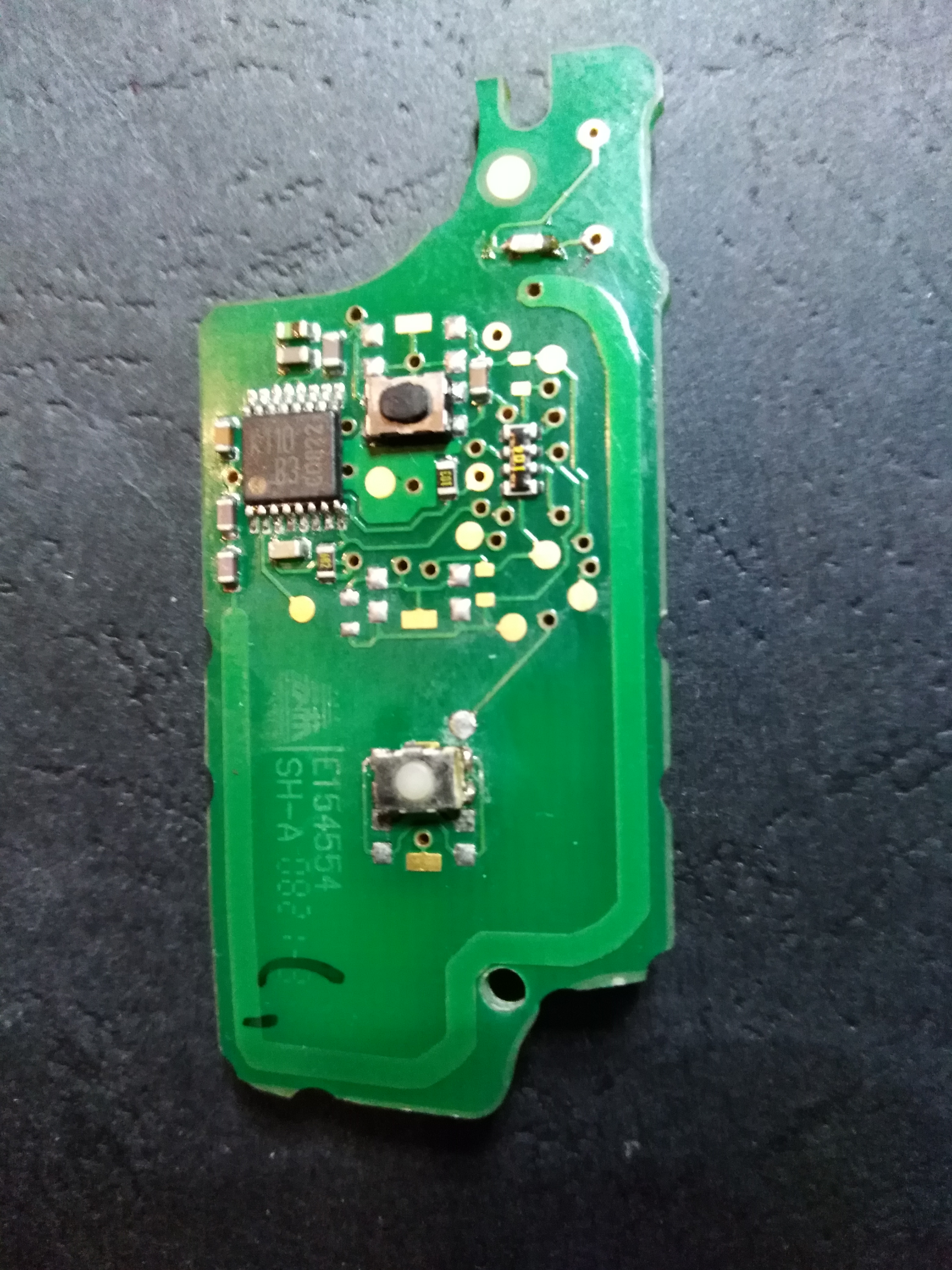

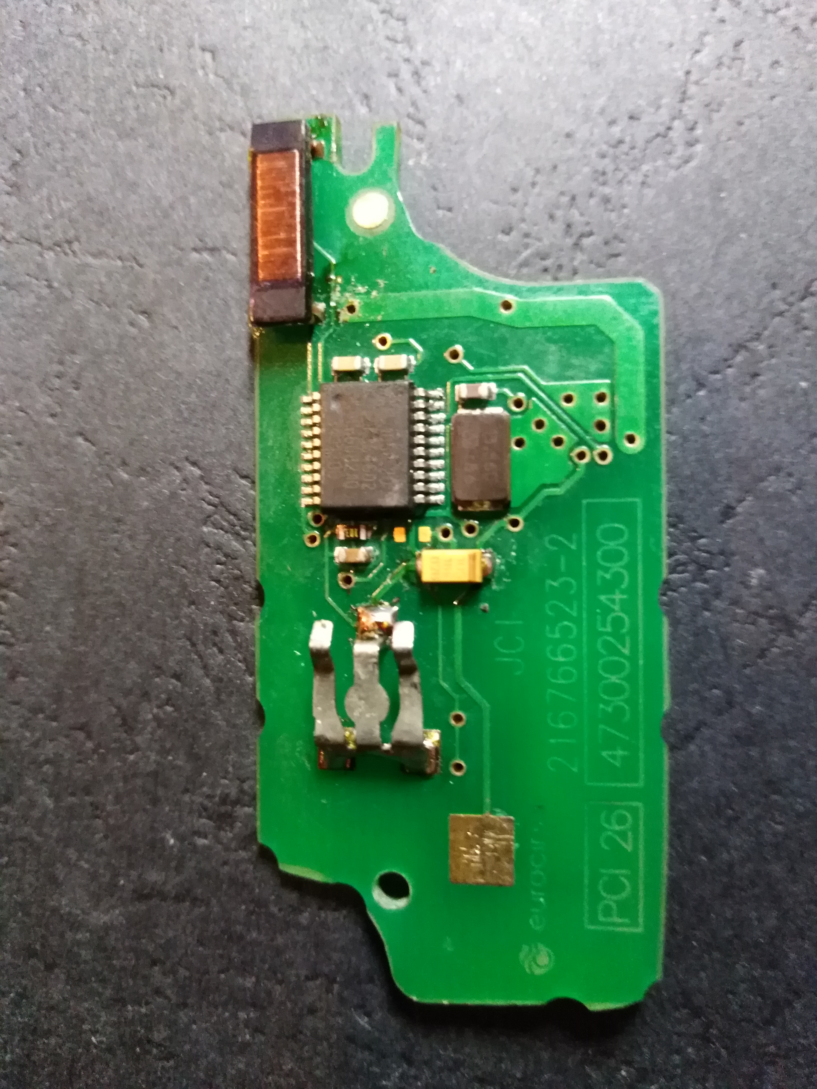

    Witam serdecznie,mam problem z zamkiem centralnym w Citroen c3,problem polega na tym,że nie mogę zamknąć ani otworzyć samochodu z pilota a wystarczy ,że wsiądę za kierownicę i przyciskam na pilota to działa bez problemu zamykanie i otwieranie a jak wysiądę z samochodu to nie. Baterię w pilocie wymieniłem na nową i efekt ten sam. Pytanie czy pilot stracił moc czy coś z odbiornikiem. Proszę o jakąś podpowiedź,wskazówkę co mam zrobić. Pozdrawiam

    dokonałem pomiaru i według wskazań miernika na baterii pokazywało 3,1V a po naciśnięciu przycisku wskazało 2,9V.

    nie wiem czy ma to jakieś znaczenie,wziąłem i zacząłem poprawiać podejrzane "zimne" luty na pilocie i po skończeniu operacji spłukałem nadmiary kalafonii izopropanolem i po złożeniu przez jakieś 15 min. pilot działał bez zarzutu-dziwne,zastanawiam się czy gdzieś jest zimy lut, czy jakiś kondensator jest wadliwy.Przesyłam zdjęcie płytki z obu stron,może jakieś pomysły? Tam jest taka podłużna cewka-czy to jest antena?

    Antenę odbiorczą masz na module przełączników pod kierownicą - tam gdzie i zwijacz i to się nazywa moduł COM. A jak masz słaby zasięg pilota to padają w nim układy transmitera - ten oznaczony K110. Jak jest uszkodzony to na nodze która idzie do anteny przez kondensator masz niecałe 100om do masy. Kupowałem te układy na alie to mi przychodziły same atrapy bez struktury w środku :D Podobne układy znajdziesz w pilotach vectra c, passat b5fl, C5 1 generacji, stara Xara picasso. Dużą cewkę zostaw w spokoju, bo to część transpondera.
