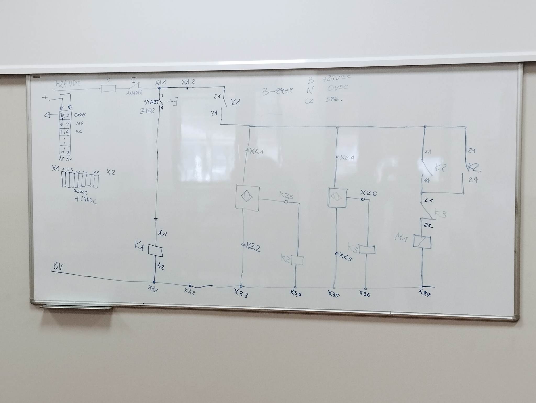

    Prosiłbym o wytłumaczenie, krok po kroku, schematu układu poddanego poniżej i wszystkiego, co się na nim dzieje.
    Niestety w szkole średniej nie miałem nic z układów (choć byłem w technikum na informatyce), a teraz będąc na studiach chciałbym przynajmniej zrozumieć, co się dzieje na zajęciach.
    Jak rozumieć ten schemat? Potrzebna pomoc w rozgryzieniu układu.
    Zdjęcie w lepszej jakości

    K1, K2, K3, M1 to są przekaźniki. Zgaduję, że dwa pozostałe elementy to jakieś odbiorniki, które wykładowca jakoś nazwał. Nie byłem na tym wykładzie, to nie wiem jak.
    Do zrozumienia działania chociaż części układu potrzebne będzie zaznajomienie się z zasadą działania przekaźnika. Co do zasady nauki na studiach, najpierw robisz zwiad - czytasz literaturę, później z tego ogromu wiedzy korzystasz. Można też kogoś wykorzystać, jeśli jesteś zdolny tylko do zapamiętywania bez możliwości łączenia informacji w różne konfiguracje przydatne w życiu (pisownia celowa).
    Tutaj masz opis działania przekaźnika Link. To są informacje od samego producenta! Można więc liczyć na to, że są prawdziwe. Teraz pozostaje poczytać i skojarzyć. Powodzenia na nowej drodze życia.

    Ahhh tak, kolejny przedstawiciel podejścia "należnymisię" który chce dostać gotowe rozwiązanie bez żadnego wkładu z własnej strony.
    Jeśli ten przykład co podałeś był na wykładach, to jeśli czegoś nie zrozumiałeś to należało się zgłosić do wykładowcy żeby to bardziej wytłumaczył, ewentualnie zgłosić się do jakiegoś kolegi z klasy który bardziej ogarnia temat żeby pomógł.
    Kurde, też nie byłem, ale wyglądają jak czujniki indukcyjne :P

    Bo to są jakieś czujniki. Dostają zasilanie i w jakichś okolicznościach podają sygnał. Wystarczy wpisać w Google hasło "symbole elektryczne" i po kolei sobie sprawdzić, co dany symbol oznacza.

    Na tym schemacie jest błąd. Po jaką cholerę są zrównoleglone zestyki przekaźnika K2?
    Wciskając przycisk (włącznik) START, podajesz napięcie na cewkę przekaźnika K1.
    Zestyki przekaźnika K1 (21, 24) zostają zwarte i zasilają czujniki indukcyjne.
    Gdy do czujnika (X2.1, X2.2, X2.3) zbliżysz metal, to na jego wyjściu pojawi się stan wysoki (24 V) i wysteruje on (zasili) cewkę przekaźnika K2. Efektem tego będzie zwarcie zestyków tego przekaźnika i podanie napięcia przez zestyk K3 NC (normally closed - oznacza styki zwarte, gdy brak wysterowania = rozwierne, a NO - normally open = zwierne) na cewkę przekaźnika M1. Przekaźnik M1 będzie wysterowany dopóty, dopóki nie oddalimy metalu od czujnika (X2.1, X2.2, X2.3) lub nie zbliżymy metalu do czujnika (X2.4, X2.5, X2.6). Jeżeli zbliżymy metal do drugiego czujnika to zostanie podane napięcie na cewkę przekaźnika K3. W efekcie czego styki NC tego przekaźnika zostaną rozwarte i odetną napięcie od cewki przekaźnika M1.
    Jest jeszcze "grzyb ratunkowy" wyłącznik AWARIA, jego naciśnięcie "zdejmuje" napięcie z układu sterowania.
    Zapytaj autora tego "projektu", po co dubluje zestyki przekaźnika K2 (ja widzę K2...K2).
