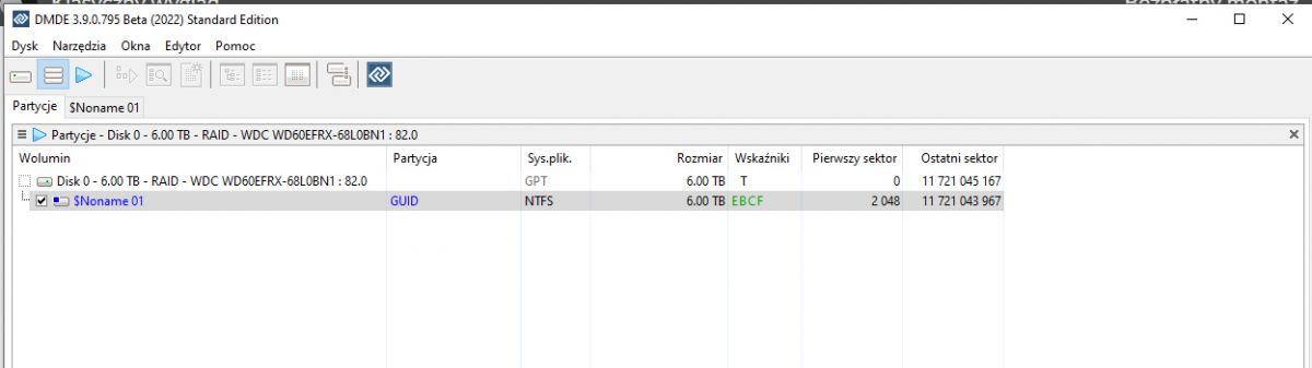

    Mam taki problem, dzisiaj po włączeniu kompa nie mogłem się dostać do dysku był nie dostępny zrobiłem mu skanowanie spod windows i pokazała się partycja ale jest pusta.
    Czy można się jakoś dostać do danych?
    Generalnie kopię danych mam, robię w miarę regularnie jest to kwestia dostępu do plików z ostatniego miesiąca.

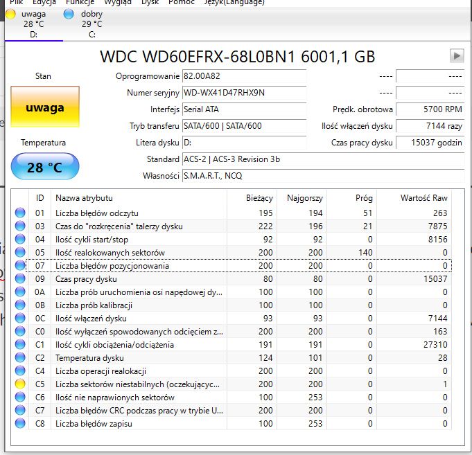

    Smart dysku:
    Odzyskiwanie plików z niedostępnego dysku WD 6TB: skanowanie, SMART, kopia danych

    Proszę zamieścić screen z DMDE okno partycje, aktualne partycjonowanie dla tego dysku.
    Ogólnie przy problemach z (C5) scandisk nie jest najlepszym rozwiązaniem.

    Zrzut ekranu z partycji

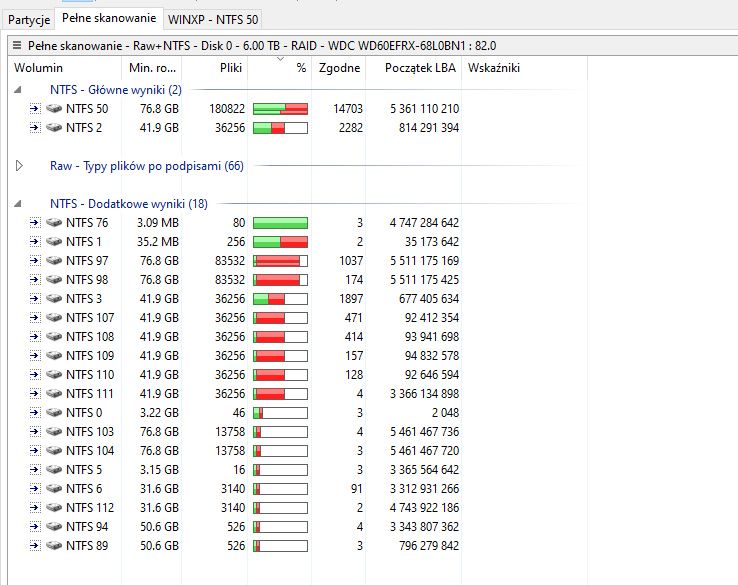

  • #13 20380918
    Pele
    Posty: 863
    Pomógł: 6
    Ocena: 34

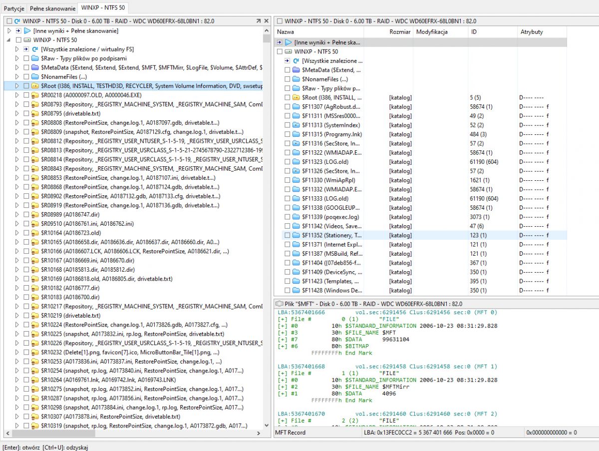

    Skanowanie się zakończyło ale efekty chyba marne bynajmniej jak dla mnie jest jeden wielki bajzel.
    Odzyskiwanie plików z niedostępnego dysku WD 6TB: skanowanie, SMART, kopia danych Odzyskiwanie plików z niedostępnego dysku WD 6TB: skanowanie, SMART, kopia danych
    Dam sobie chyba z tym spokój nie są to aż tak bardzo ważne pliki, generalnie jest to kwestia może kilkunastu dokumentów worda i exela.

    Czy cokolwiek przypomina Twoje dane? Czy znalazło Ci pliki w wyszukiwaniu RAW i czy się one otwierają?
    Niestety już wczoraj mieliśmy podstawy, by nie oczekiwać szału.

    Jeżeli chodzi o nazwy plików czy folderów które były na dysku to nie znalazłem nic takiego.
    W wyszukiwaniu raw są pliki doc jpg itp otwierają się ale wszystko jakieś starocie których nawet nie kojarzę.
    W każdym razie dziękuje za pomoc i daję sobie spokój z tym dyskiem nie są to aż tak bardzo ważne pliki abym nad tym siedział godzinami.
