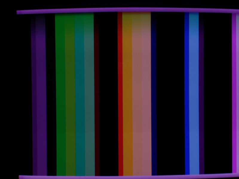

    Fajny czarny monitorek IBM-a, obraz w rozdzielczosć 640x480 żyleta.
    Ale już od 800x600 dzieją się cuda na obrazie. To znaczy geometria jest raczej OK, tylko obraz ciemny, chrzanią się kolory (jakieś nakładające się pasy i mory). Takie same zakłócenia wchodzą na OSD.
    Gdzie zacząć szukać tak dziwnego uszkodzenia, które powstało nagle, więc elka raczej odpadają?

    Regulator +B daje tym wyższe napięcie im wyższa rozdzielczość, czyli raczej działa. Co ciekawego, im wyższa rozdzielczość tym lepszy obraz. W 1600x1200 już jest prawie dobrze. Co ciekawego, zawsze zakłócene jest OSD, dwoma czarnymi, pionowymi pasami, szerokości ok. 2cm, które "zasłaniają" całkowicie treść OSD.

    ok, a jaktam 80V idace do pk, czyste?
    moze jakies zdjecie tresci ekranu, bo nieszczegolnie przemawia do mnie twoj opis

    Następnie w 800x600
    • IBM 6557-43N - zakłócenia obrazu i kolorów powyżej 640x480 800_600.jpg (11.29 KB) Musisz być zalogowany, aby pobrać ten załącznik.
    • IBM 6557-43N - zakłócenia obrazu i kolorów powyżej 640x480 1280_1024.jpg (17.19 KB) Musisz być zalogowany, aby pobrać ten załącznik.
    • IBM 6557-43N - zakłócenia obrazu i kolorów powyżej 640x480 1280_1020_zOSD.jpg (17.39 KB) Musisz być zalogowany, aby pobrać ten załącznik.

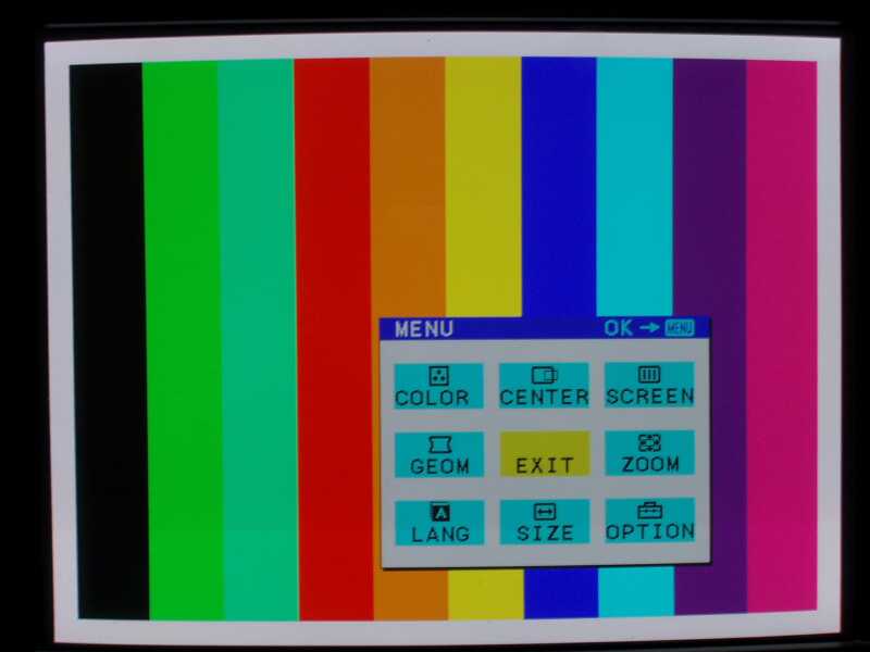

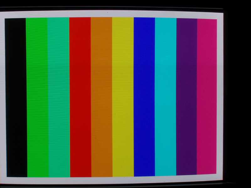

    A teraz te, które są OK.
    • IBM 6557-43N - zakłócenia obrazu i kolorów powyżej 640x480 W jakims trybie serwisowym.jpg (8.47 KB) Musisz być zalogowany, aby pobrać ten załącznik.
    • IBM 6557-43N - zakłócenia obrazu i kolorów powyżej 640x480 Bez sygnalu.jpg (6.66 KB) Musisz być zalogowany, aby pobrać ten załącznik.
    • IBM 6557-43N - zakłócenia obrazu i kolorów powyżej 640x480 640_480_zOSD.jpg (23.92 KB) Musisz być zalogowany, aby pobrać ten załącznik.
    • IBM 6557-43N - zakłócenia obrazu i kolorów powyżej 640x480 640_480.jpg (18.96 KB) Musisz być zalogowany, aby pobrać ten załącznik.

    Na koniec dodam, że sygnał wejściowy monitora pochodził z generator firmy JUPITER. Jakiś tryb serwisowy wymusiłem wciskając przy włączeniu monitora do sieci przycisk fioletowy (wywołanie MENU). Wtedy cyklicznie pojawiał się biały obraz (świecenie równomierne, zdjęcie tego za dobrze nie oddaje), i dioda LED zapalała się na przemian na zielono i żółto.
