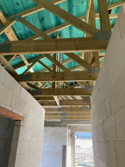

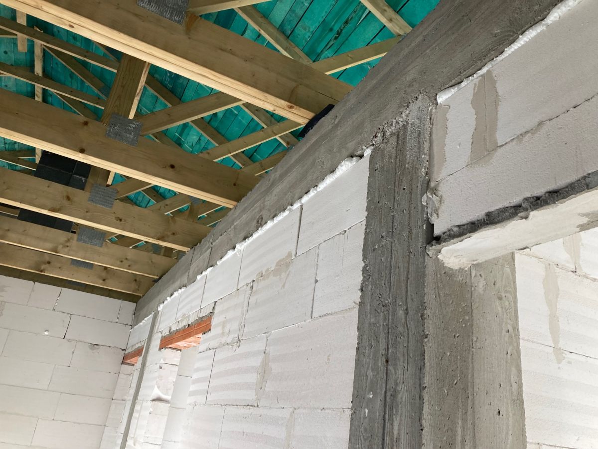

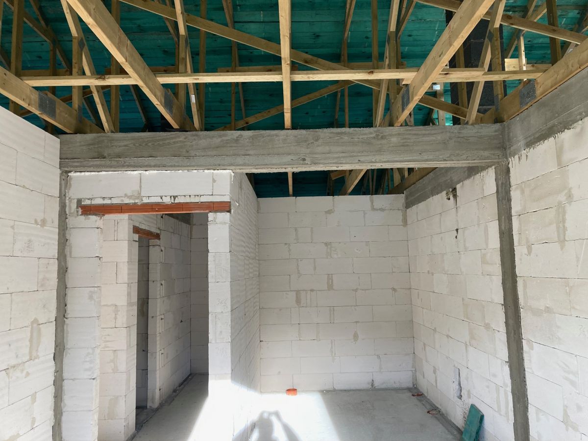

    Będę robił instalacje elektryczną w swoim nowym domu. Mam dach z wiązarów, wrzuciłem kilka fotek. Pomysł jest taki żeby podwieszać przewody do wiązarów w czarnym niepalnym peszlu. Nawet nie musiałoby to być mocowane bezpośrednio do wiązarów, a np. za pomocą jakiś suportów. Przewody do świateł naturalnie muszą tam być, ale mi też chodzi żeby przewody do gniazd też częściowo leciały górą.
    Prośba o poradę w temacie czy taki sposób prowadzenia częściowo górą kabli będzie OK (byłyby one w peszlu a peszel w wełnie).
    Jeżeli tak, to poradźcie jakiego rodzaju akcesoria montażowe można zastosować. Planowałem płaskownik przymocować do wiązarów od dołu, lecieć przewodami w czarnym peszlu, ale może są lepsze rozwiązania.

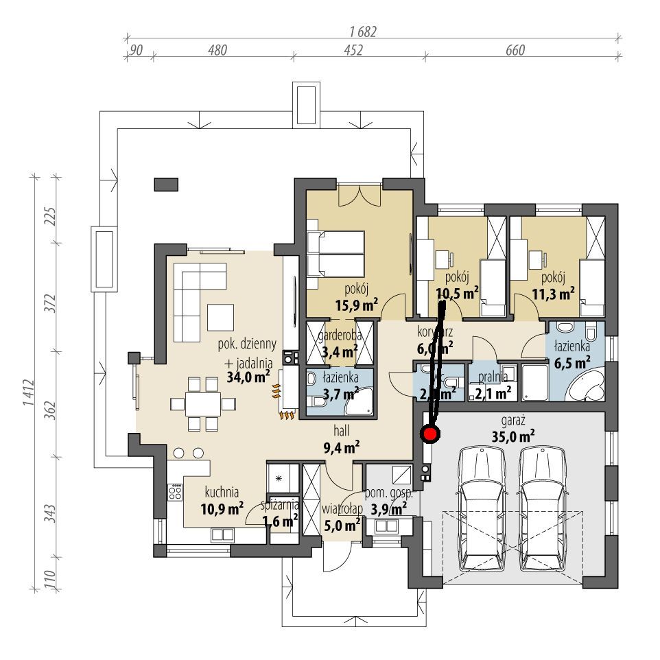

    Dom wygląda tak. Skrzynka jest w garażu. Kable prowadził bym górą tylko w zasadzie do strefy nocnej (3 sypialnie).

    Prośba o poradę w temacie czy takie sposób prowadzenia częściowo górą kabli będzie OK (byłyby one w peszlu, a peszel w wełnie)
    Nie widzę przeciwwskazań, ale wełna mineralna w przeciwieństwie do muru lub tynku jest o wiele lepszym izolatorem ciepła, zatem przewód może nagrzać się do wyższej temperatury niż przewód prowadzony w peszlu pod tynkiem.
    Trzeba to uwzględnić przy doborze przekrojów przewodów.

    Popatrz na np. "obejmy do kabli" może coś znajdziesz do siebie. Generalnie to co chcesz zrobić to jest OK. Wiele domów ma tak wykonaną instalację.

    Tu są błędne założenia, ponieważ wełna powinna leżeć od dołu więźby w górę. Na dole, równo z drewnem powinna być folia.
    Do belek należy mocować uchwyty profili w układzie krzyżowym, a do nich płyty g/k.
    W takim rozwiązaniu mamy przestrzeń minimum 6 cm i to w niej należy przewody umieścić a nie w wełnie!
