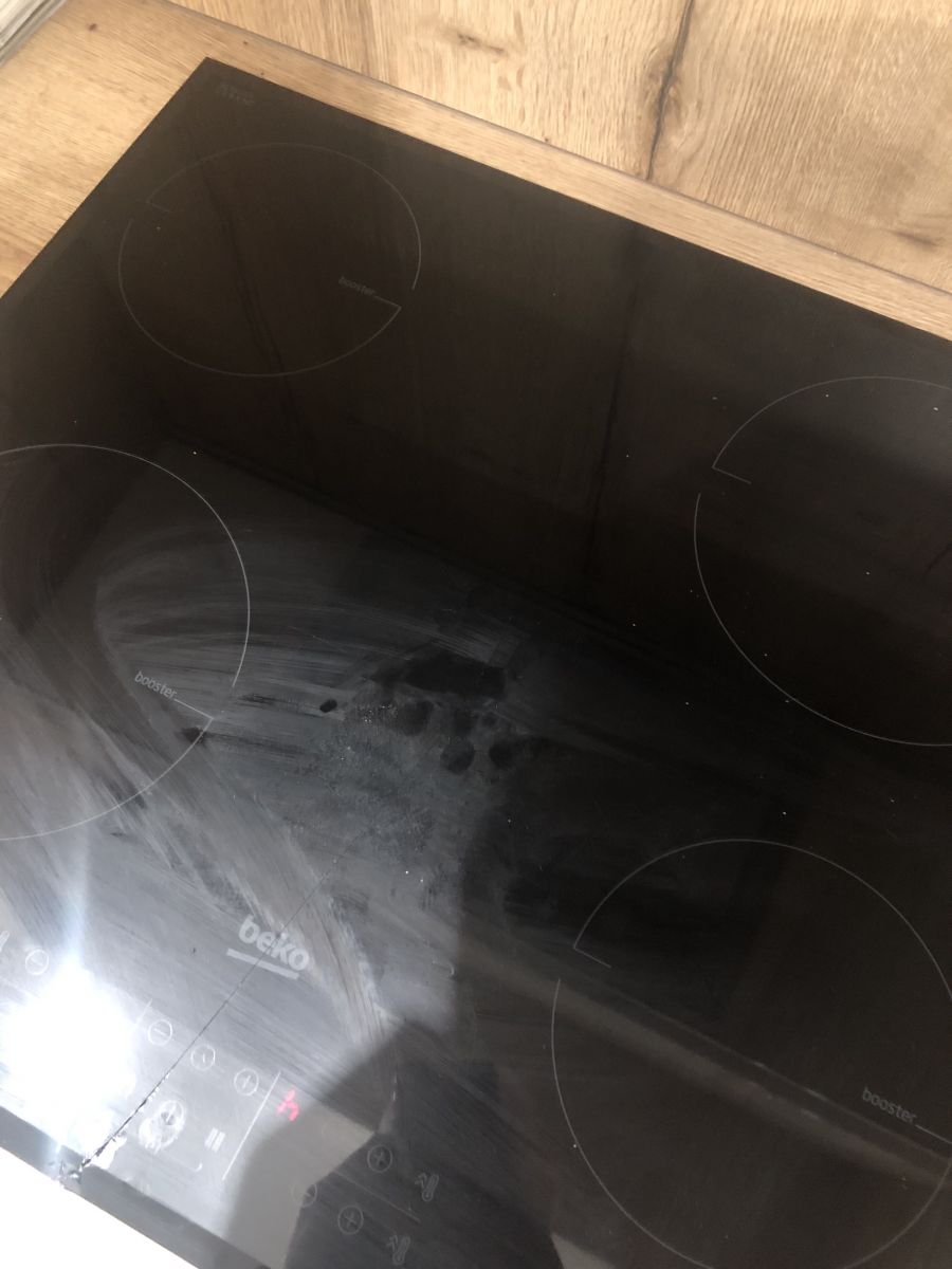

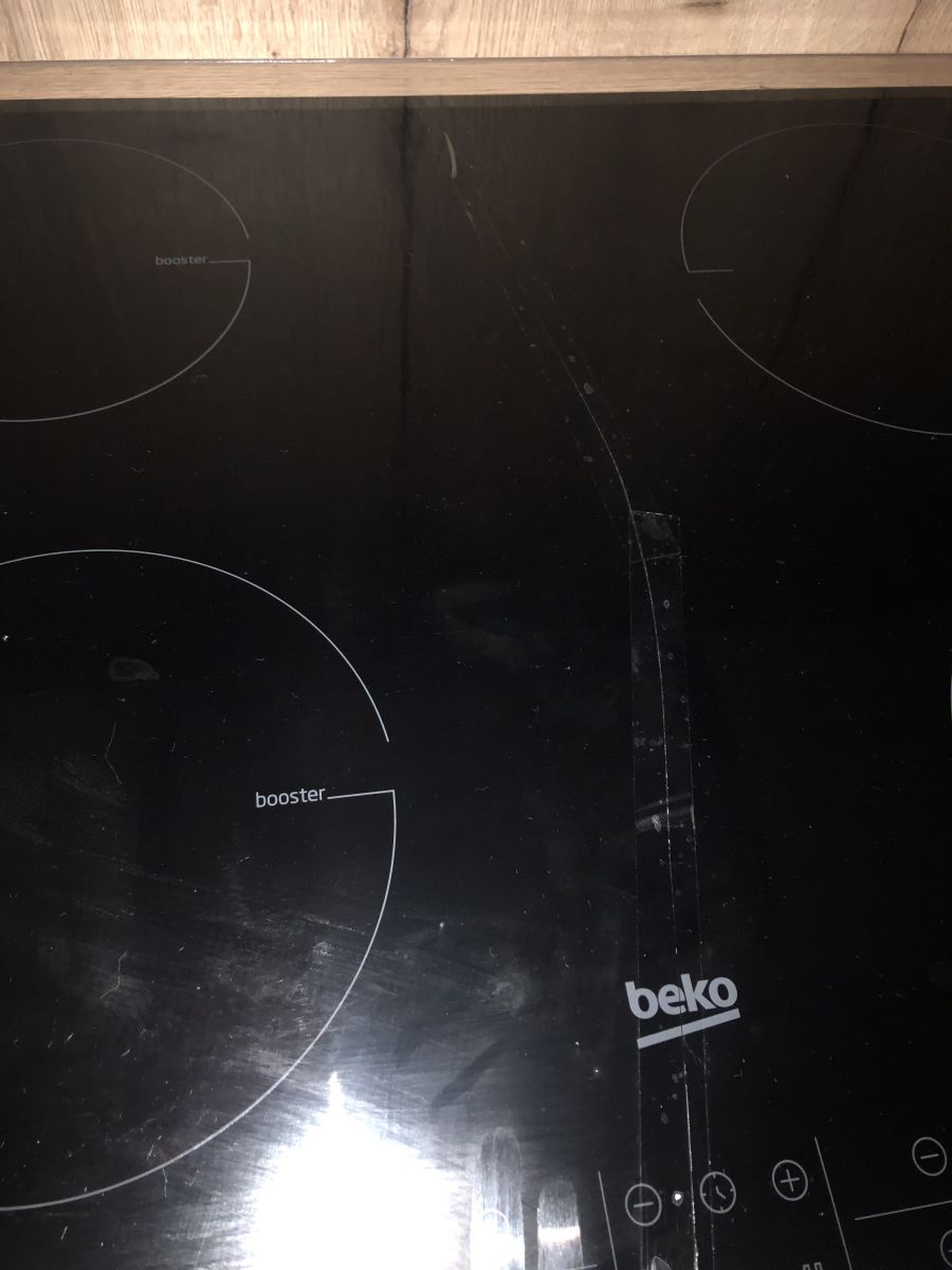

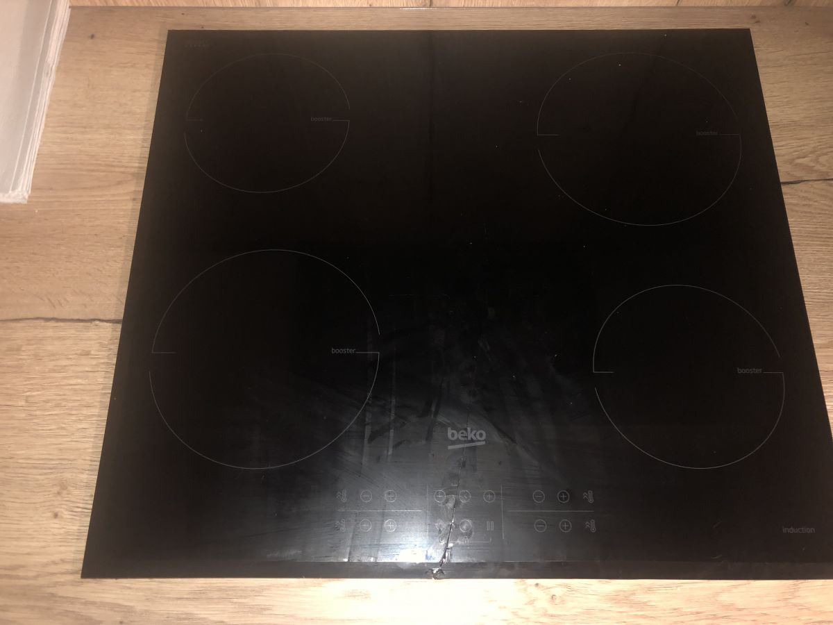

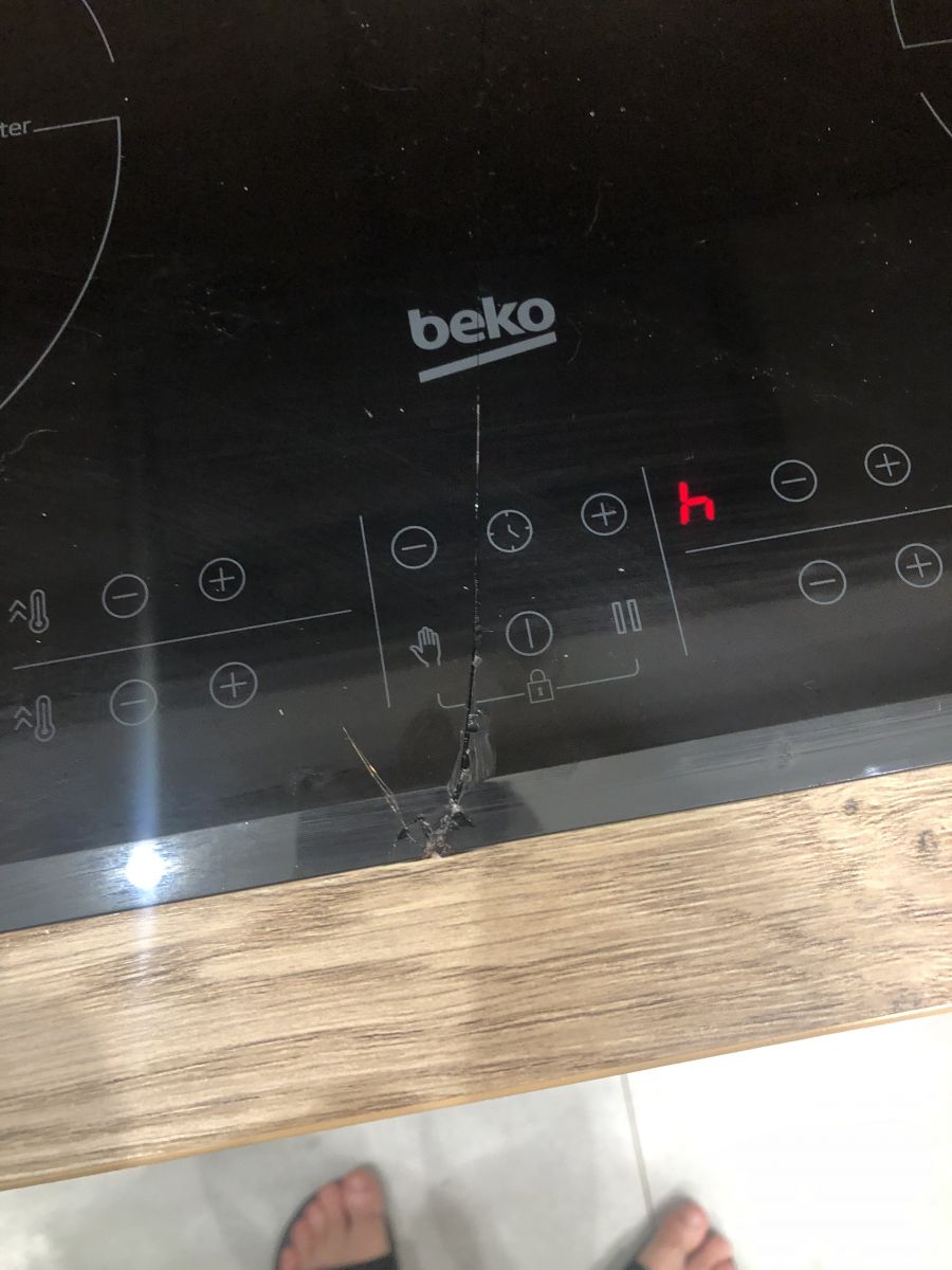

    Niestety zdarzył się wypadek po którym pęknięte zostało szkło w płycie indukcyjnej ( ceramicznej ). Pech chciał ze po lekkim uderzeniu pęknięcie przeszło przez cała płytę jak widać na zdjęciach. Pytanie brzmi czy jest jakaś możliwość zabezpieczenia tego aby moc dalej jej używać ponieważ wszystko działa jednak wiem ze jest ryzyko zwarcia. Z czasem wymienię te płytę jednak aktualnie mam trudna sytuacje finansowa i nie stać mnie na wymianę. Wymiana samego szkła podobno nie wchodzi w grę bo nie ma do tego modelu. A gotować trzeba dla rodziny jakoś. Dziękuje bardzo z jakąkolwiek pomoc.

    pjaworski98 napisał:
    dalej jej używać ponieważ wszystko działa jednak wiem ze jest ryzyko zwarcia .
    Jakie zwarcie? Jeżeli działa to używaj.
    Przecie zakleiłeś i działa. :D
    Można zamiast taśmy cienką warstwę kleju wodoodpornego dać, będzie OK. Oczywiście estetyka już nie bardzo OK.
  • #4 20394430
    pjaworski98
    Posty: 4
    No własne jest kwestia tego jak jakiś olej czy woda się dostanie pod płytę . Czym to zabezpieczyć

    GBW napisał:
    Płyty nie wolno używać z pękniętą szybą.
    Po to pewnie producenci robią płytę ze szkła bardzo kruchego aby był ruch w interesie. Pęknięte szyby w płytach indukcyjnych to standard. Dla wielu upadek czegoś metalowego lub ceramicznego zdarza się mimo ostrożności. Widzę wiele płyt pękniętych. Na szczęście działają tak samo dalej. Dokupienie tego szkła graniczy z cudem. Celowa robota. Przecież to wina użytkownika a nie producenta... by się wydawało. Mogło być niewiele droższe a nawet tańsze szkło mniej wrażliwe na uderzenie tylko po co?

    Barthezz1976
    Poziom 19  
    Posty: 249
    Pomógł: 24
    Ocena: 163
    Przecież oficjalna strona beko ma części zamienne. Jak nie ma Twojego modelu to napisz do nich, sprowadzają po numerze płyty, bo sam kiedyś brałem od nich i okazało się, że slider jest za szeroki, a potrzebowałem wąskiego. Cenowo się opłaca, bo około 350-400 zł płaciłem, więc netto masz za 300 zł nowe szkło.
