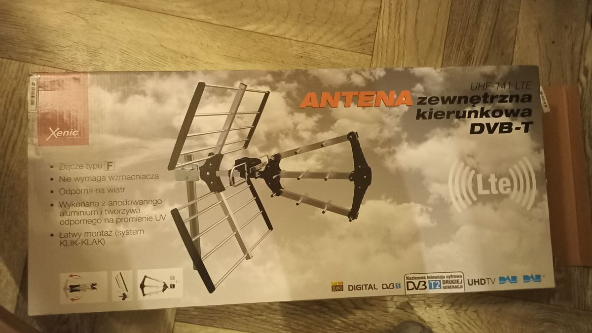

    Mam telewizor Samsung LE32C550, który obsługuje nominalnie tylko standard DVB-T. Dopóki nie pojawił się nowy standard DVB-T2 ten telewizor odbierał sygnał i wyświetlał każdy kanał telewizyjny. Obecnie gdy jest do tego telewizora podłączony dekoder dla standardu DVB-T2 są w tym telewizorze problemy z sygnałem i nie pokazuje on wszystkich kanałów i oprócz tego są zakłócenia w ich wyświetlaniu bo często pokazuje się czarny ekran. Chciałem rozwiązać samodzielnie ten problem i kupiłem nową antenę DVB-T2 (tę antenę co jest w załączniku) ale wyświetla tylko 6 kanałów telewizyjnych i podobno jest to antena kierunkowa. Co mam zrobić aby były wszystkie kanały w tym TV? Czy ukierunkować antenę?

    Jaki dekoder podłączasz naziemny i jak?
    Jak wygląda instalacja antenowa?

    Z czym właściwie masz problem? Z SAT? Z DVB-T2? Może z tym i tym. Określ się jasno, bo to jednoznacznie z Twojej wypowiedzi nie wynika.
    Post nie ma załącznika.

    Podaj kod miejscowości. Ta antena to? Model bo zdjęcie nic nie mówi.
    Chodzi o DVB-T2 to po co piszesz o satelitarnym?
    są w tym telewizorze problemy z sygnałem satelitarnym

    Przyczyna tkwi zapewne w antenie a dokładniej we wzmacniaczu i zasilaczu. TV nie jest winny temu, że dekoder nie odbiera wszystkich MUX-ów a tylko MUX3. Spróbowałbym użyć anteny bez wzmacniacza a tylko z symetryzatorem w puszce antenowej. Sygnał DVB-T2 jest bardzo wrażliwy na zniekształcenia wprowadzane przez wzmacniacz. Co do odbioru satelitarnego to zupełnie osobny temat niezależny od anteny naziemnej i odbioru naziemnego DVB-T2.

    No więc ta antena co jest na zdjęciu w moim pierwszym poście w tym temacie nie wymaga dodatkowego wzmacniacza to jest antena xenic ale wyświetla tylko 6 kanałów i w tym nie ma TVN i Polsatu. Myślałem że się patrzy na to zdjęcie.

    No daj spokój. Antena wyświetla 6 kanałów? Antena nie wyświetla. Nie ma ekranu do wyświetlania. Wyświetla TV to co przekazuje mu dekoder. Antena odbiera sygnał w.cz. z nadajnika i przekazuje do dekodera. Ustaw porządnie antenę to będziesz miał pozostałe MUX-y oprócz MUX 3 (większość programów TVP) który jak zauważyłem odbierasz.

    Z opisu wynika, że to antena bez wzmacniacza więc jak twoja instalacja wygląda?
    Zasilacz masz włączony, kontrolka świeci?
    Kod twojej miejscowości to 5 cyfr a nie 62.

    Natomiast ta antena posiada zasilacz tak jak wynika z instrukcji tej anteny a można to przeczytać zresztą w internecie bo ja zdjęcie kartonu wstawiłem.
    Albo zaczniesz pisać z sensem albo szkoda czasu na ciebie?
    Ty masz wiedzieć co jest w antenie a nie zdjęcia kartonów.
    Ja mam taki opis i co??
    DVB-T/ UHF
    Przeznaczenie Anteny:
    Telewizja
    Wbudowany Wzmacniacz:
    Nie
    Filtr LTE/GSM:
    Tak
    A ty w komplecie miałeś zasilacz?

    No przecież pisałem, że antena do poprawenego działania wymaga podłączenia zasilacza.
    Jakby nie było potrzeby zasilacza to bym o nim nie pisał.
✨ Użytkownik zgłosił problem z telewizorem Samsung LE32C550, który obsługuje standard DVB-T, w związku z nowym standardem DVB-T2. Po podłączeniu dekodera DVB-T2 (Ariva T 30) telewizor nie odbiera wszystkich kanałów, a obraz często znika. Użytkownik zakupił nową antenę kierunkową, ale odbiera tylko 6 kanałów, w tym brak TVN i Polsatu. W dyskusji zasugerowano, że problem może leżeć w antenie, a dokładniej w wzmacniaczu sygnału. Użytkownik potwierdził, że antena wymaga zasilacza, a po ukierunkowaniu anteny problem został rozwiązany.
