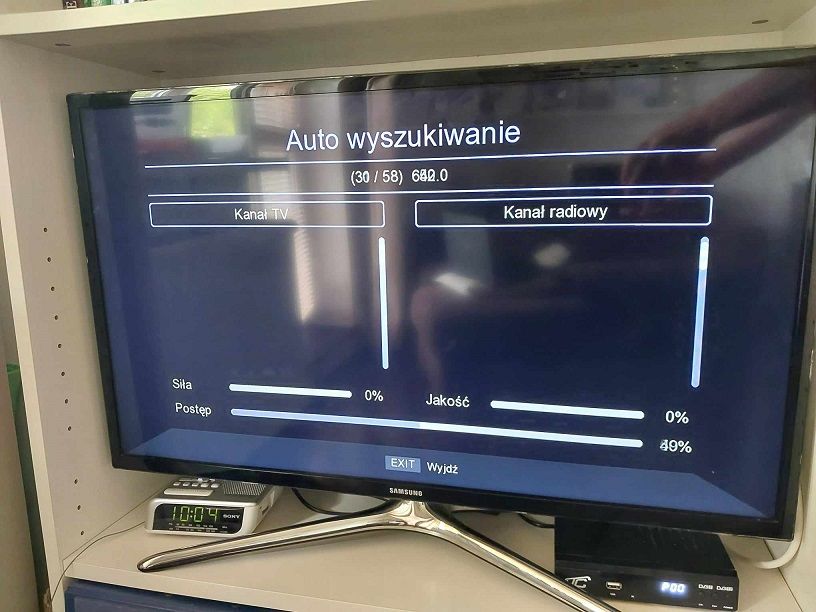

    Kolejne próby wyszukiwania, tym razem nie dały nic. Siła sygnału - ZERO.
    /ogólnie, temat strojenia tv - wyszukiwania raczej ogarniam, robiłam to kilka razy wcześniej skutecznie, łącznie z resetem do ustawień fabrycznych zarówno tv, jak i dekodera).
    Niestety teraz dekoder - nic nie znajduje :(
    To, co zauważyłam, to przy próbie ustawienia na dekoderze dodatkowo zasilania z anteny (w sensie na "włączone"), pokazuje się komunikat "zwarcie w obwodzie anteny".
    Bez zasilania z anteny i tak nic nie znajduje.

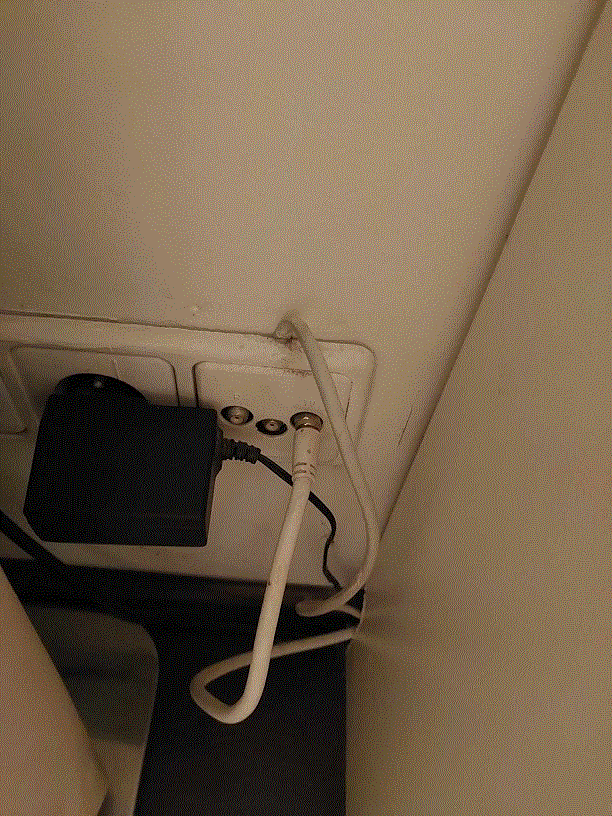

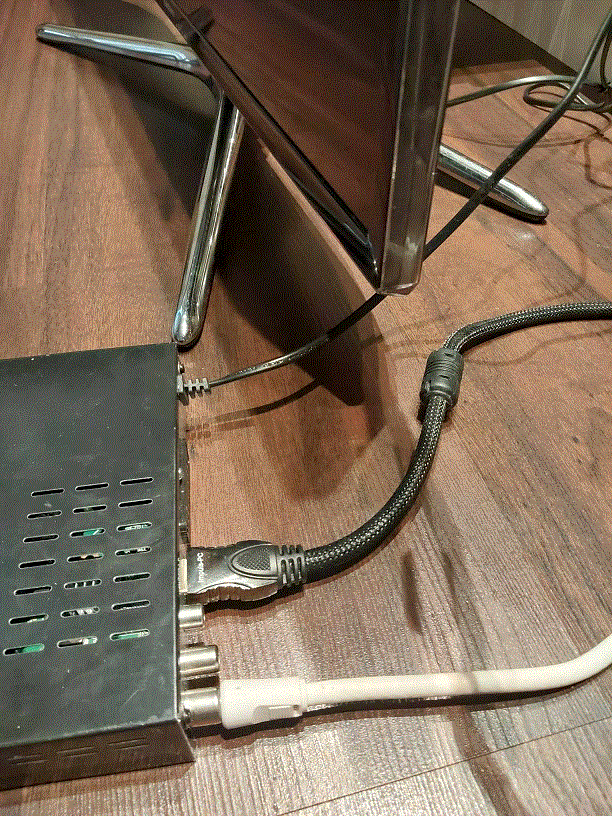

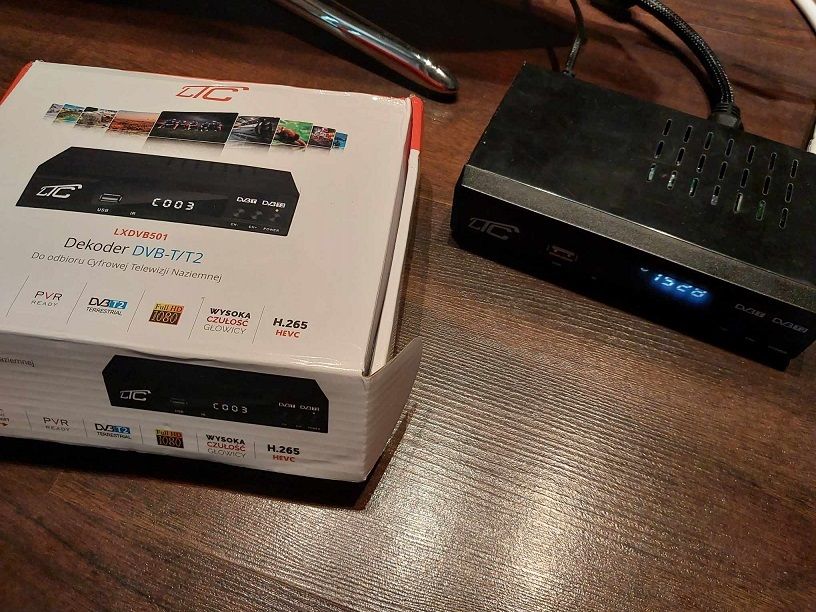

    dziękuję za reakcję i głos w dyskusji. Załączam zdjęcia. Z dekodera korzystam odkąd zmieniły się te standardy nadawania (rok-dwa?) na DVB-T2 (cokolwiek by to znaczyło).
    W tym czasie już raz taki dekoder padł. To jest drugi - na gwarancji, i w ost. miesiącu już ze 2-3 razy musiałam robić strojenie kanałów (bo zniknęły).
    Sąsiedzi mają kablówkę/tv działa.
    Awarię wykryłam w sobotę (stąd brak kontaktu z administracją osiedla). Dziś zgłosiłam.

    Ze zdjęcia wynika, że korzysta z instalacji antenowej w bloku. Nie ma nic czy to kablówka, czy sygnał naziemnej powinien być w jej gniazdku. Nie wiemy czy ma udostępniony sygnał bezpłatnie czy płatnie. Może był czasowo gratis i termin minął. Jest wiele różnych możliwości. Bez kontaktu z administratorem instalacji antenowej nie obędzie się. Forum nie pomoże przy tak skąpych chaotycznych informacjach.

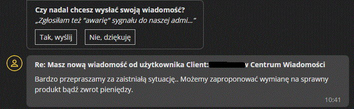

    A w spr. dekodera (bo też zgłosiłam swoje obawy do sprzedawcy - również spotkałam się z ogromnym zrozumieniem, pomocą i życzliwością), że w razie potrzeby znowu wymienią na nowy albo zwrócą pieniądze.
