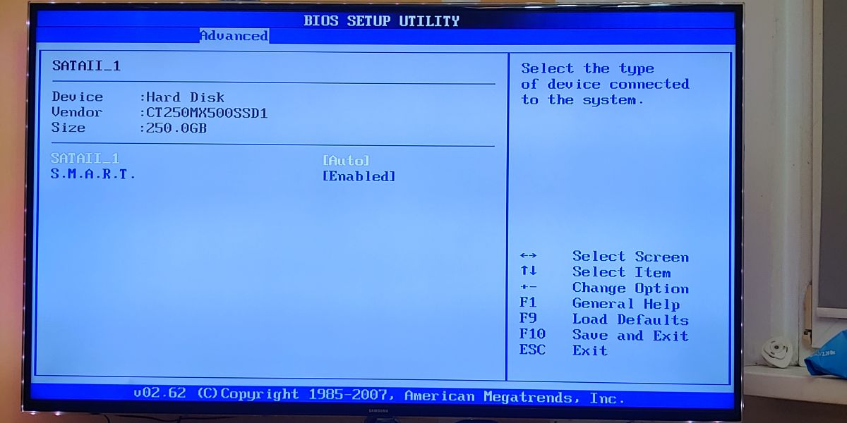

    Do starego komputera włożyłem dysk ssd i przestał on się uruchamiać. Sprawa wygląda tak, że na starym dysku (podłączonym pod interfejs ATA taśmą 80 pinową) system uruchamia się bez problemu. Natomiast po podłączeniu dysku ssd (za pomoca kabla SATA) system nie chce się załadować. Odłączyłem stary dysk zostawiając tylko ssd i spróbowałem nowej instalacji Windowsa na dysku ssd z botowalnego pendriva. Instalator po skopiowaniu plików, gdy dochodzi do restartu zatrzymuje się na ekranie ładowania i po kilkunastu minutach pokazuje błąd. Dysk jest sprawny bo w drugim komputerze działa bez problemu. Dodam jeszcze, że w biosie oba dyski sa poprawnie wykrywane.

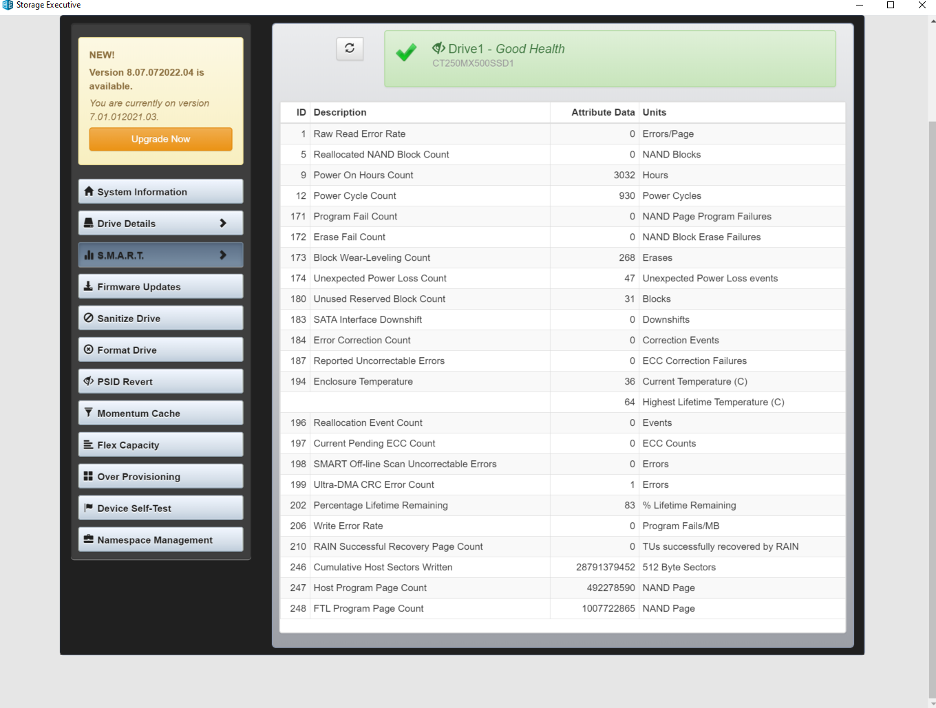

    Kilkanascie minut! - To mi sugeruje problem z bad sektorami czy relokacja.
    Jak te dyski sa ustawione w biosie? Moze zalacz ustawienia.

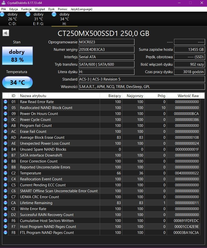

    Zalacz na wszelki wypadek ich SMART

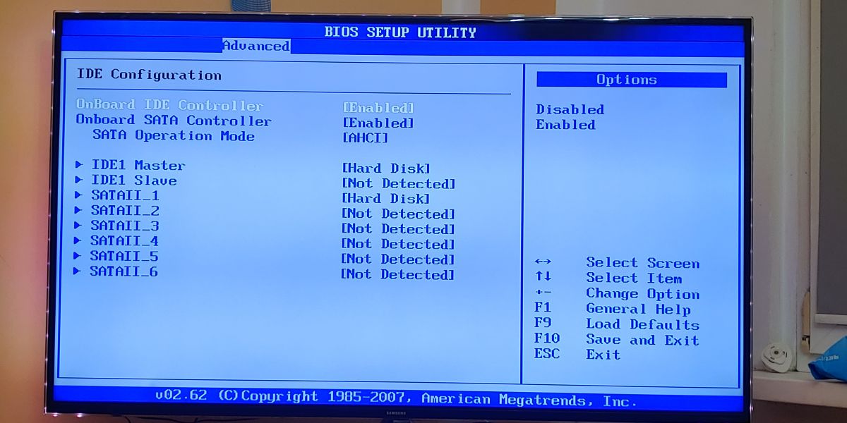

    Załączam zdjęcia ustawień biosu i screen z Crystal Disk Info.
    Komputer nie uruchamia się. - Problem z dyskiem ssd Komputer nie uruchamia się. - Problem z dyskiem ssd Komputer nie uruchamia się. - Problem z dyskiem ssd

    Wyłącz ten IDE Controller w BIOSie, wtedy powinny wskoczyć na początek listy dyski podłączone do SATA.

    Wyłączyłem i faktycznie zniknęły dyski IDE i zostały same SATA. Wymieniłem również baterię na płycie głównej. Niestety nadal instalacja Windowsa wywala się tak jak poprzednio.

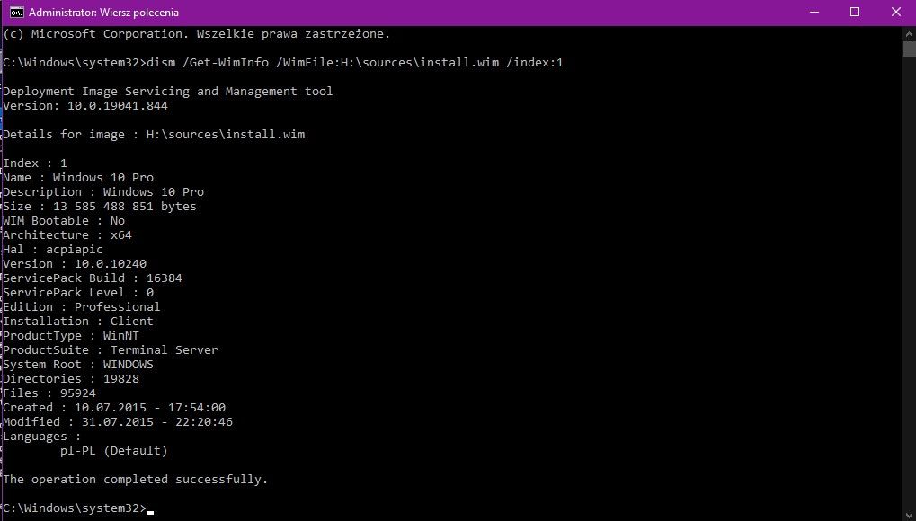

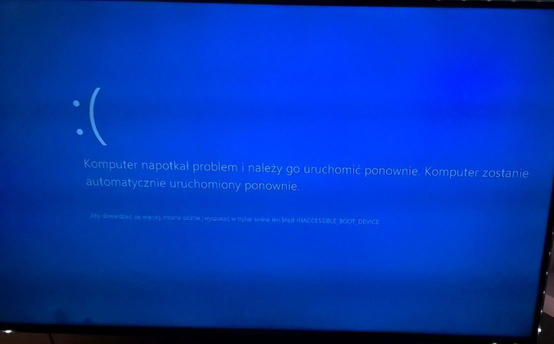

    Jeżeli chodzi o wersję systemu to jest 1507 a dokładnie:
    Oto błąd który wyskakuje:

    Użyj innej wersji ze starych W10.

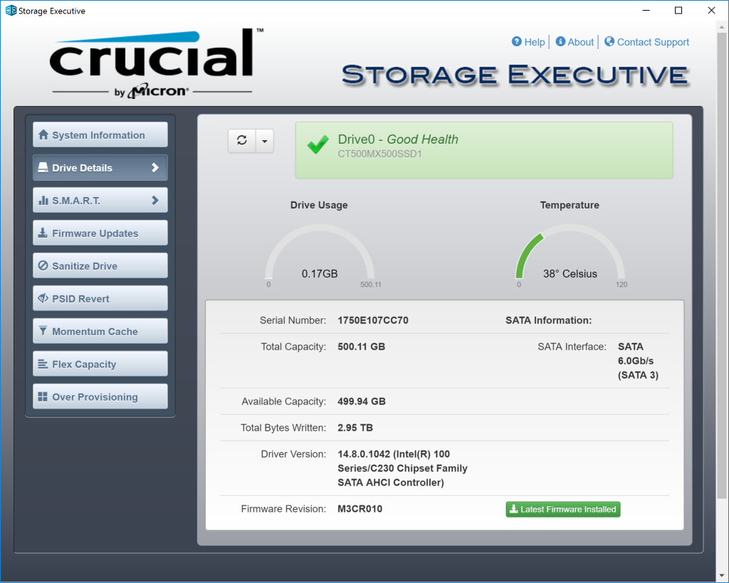

    Kondycja tego Crucial 250GB 2,5" SATA SSD MX500 (ctrl Crucial 250GB 2,5" SATA SSD MX500) raczej nie należy do najlepszych.
    Zobacz co mówi o tym SSD program od firmy Crucial Storage Executive

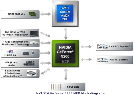

    Chipset tej płyty (NVIDIA® GeForce 8200) z niektórymi dyskami nie za b. kooperuje.
    Moim zdaniem jest zupełnie dobra. Sporo wykonanych zapisów, ale patrząc na SMART (który i tak dla dysków SSD nie jest wyznacznikiem stanu) to wygląda on OK.
    Ogólnie płyta pochodzi z czasów, gdy nad naszym krajem jeszcze latały pterodaktyle i Vista jest oficjalnie najnowszym przez nią obsługiwanym systemem. Problemem może być brak poprawnej obsługi kontrolera SATA. Błąd 0x7b (Inaccessible Boot Device) często jest powiązany z nieprawidłowym lub brakującym sterownikiem kontrolera dysku. Warto spróbować dołożyć sterowniki dla kontrolera (dograć je zaraz po uruchomieniu instalatora), jeśli się takie znajdzie, nawet dla starszego systemu (być może dla Win 7 x64 ruszą). Ale w zasadzie lepszy dla tego komputera byłby Windows 7.
    Oto screen z Crucial Storage Executive:
    Wygląda że jest w całkiem dobrym stanie.
