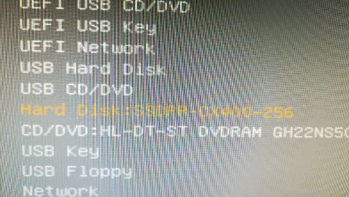

    Mam ustawiona tak jak na zdjęciu. Czy jest okej? Przy uruchomaniu Komputera wyświetla się komunikat
    Dodam jeszcze że Windowsa mam na ssd a na tą chwilę nie mam hdd

    Pierwszy wybrany dysk SSD więc powinno z niego uruchamiać system.

    1. Płyta Główna - MSI H8M1 PRO-VD
    Dysk SSD - GoodRam CX400 256GB SATA3
    I Tak, dysk się wyświetla jak widać na zdjęciu Przy uruchomaniu Komputera wyświetla się komunikat

    Windows Boot Manager nie występuje na liście (w przypadku trybu mieszanego również powinien występować). Prawdopodobnie zmiana trybu na tylko UEFI nic nie da. Ale spróbowanie na pewno nic nie pogorszy (tyle że można po prostu UEFI Hard Disk przenieść na górę listy albo jednorazowo z boot menu (F11) wybrać).
    Warto uruchomić instalator Windows i stamtąd spróbować opcji automatycznej naprawy bądź też z wiersza poleceń wstępnie zdiagnozować, co na tym dysku aktualnie się znajduje.
