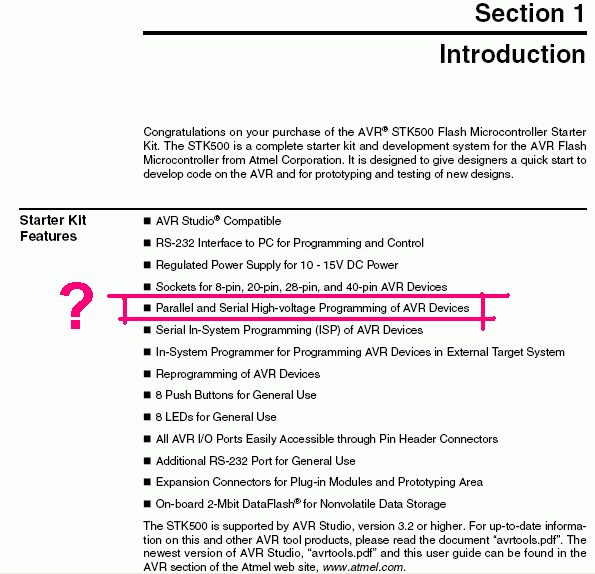

    W tym opisie nie ma nic o programowaniu równoległym, ale w opisie orginalnym ze strony Atmela jest.
    Jednak będę wdzięczny jak ktoś napisze że STK500 programuje równolegle bez dodatkowych modułów...

    Oryginalny Stk500 robi równolegle, ma wyprowadzone wszystkie potrzebne do tego typu programowania linie, ale do megi128 tak samo potrzeba dodatkowego modułu.

    Ej, nie mieszajcie mi !!
    STK 500 programuje równolegle, to że nie ma tego w tłumaczeniu z JM to jeszcze nie jest jakaś wykładnia stanu faktycznego. Chyba że JM sprzedaje uboższą wersję ;-(.
    tu jest nota STK500 ( po angielsku):
    http://www.atmel.com/dyn/resources/prod_documents/doc1925.pdf
    A poniżej jest fragment z noty :

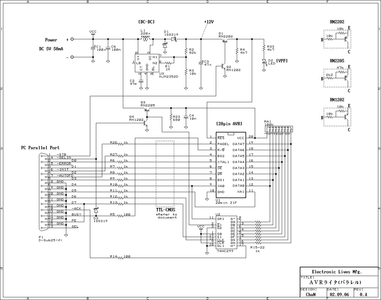

    to zrobiłeś w 15 minut ?

    15 minut to może przesadziłem, ale włącznie ze zmodyfikowaniem układu tak aby korzystał z zasilania z linii LPT i zmiana przetwornicy to góra 2h. Może trochę jest nieprzyjazne oprogramowanie ale sam autor proponuje (udostępniając źródłówki) aby chętni przełożyli to pod Win.
    Chyba warto poświęcić nawet 2h niż płacić (jak ktoś wcześniej proponował) Czechom/Słowakom ~750zł.

    Tylko za te 750zł dostajesz fakture i wielofunkcyjne urządzenie, które wygląda profesjonalnie.
    Wszystko zależy czy chcesz odblokować pare atmelków co w szafie leżą, czy potrzebujesz profesjonalnego rozwiązania do firmy.
    A tak przy okazji, to zasilanie z portu lpt wydaje mi się złym rozwiązaniem, lepiej pociągnąć troche prądu ze złącz które są do tego przystosowane, jak usb, midi/dżoj czy ps2.

    Przy takim podejściu to dojdziemy do wniosku, że lepiej jest "podciągnąć" zasilanie bezpośrednio z elektrowni atomowej np. w Temelinie - Czechy, a dostaniemy dodatkowo na fakturze opłatę za pobrany prąd :)

    Tylko będzie problem na niektórych kompach, bo na lpt wcale nie musi się pojawić 5V, a na laptopie to nawet nie ma co na to liczyć

    OK - patrząc "profesjonalnie" na takie zasilanie to faktycznie jest to trochę nadwyrężanie LPT. Dlatego ja mam w kompie do takich celów jak programatory starą kartę ISO'wą typu IO z portem RS oraz LPT.
    Jeżeli chodzi o laptop'a to się nie zgodzę bo na moim Compaq wszystko działa dobrze.

    Widocznie porządna przetwornica! Jakaś gotowa czy własnej produkcji?
