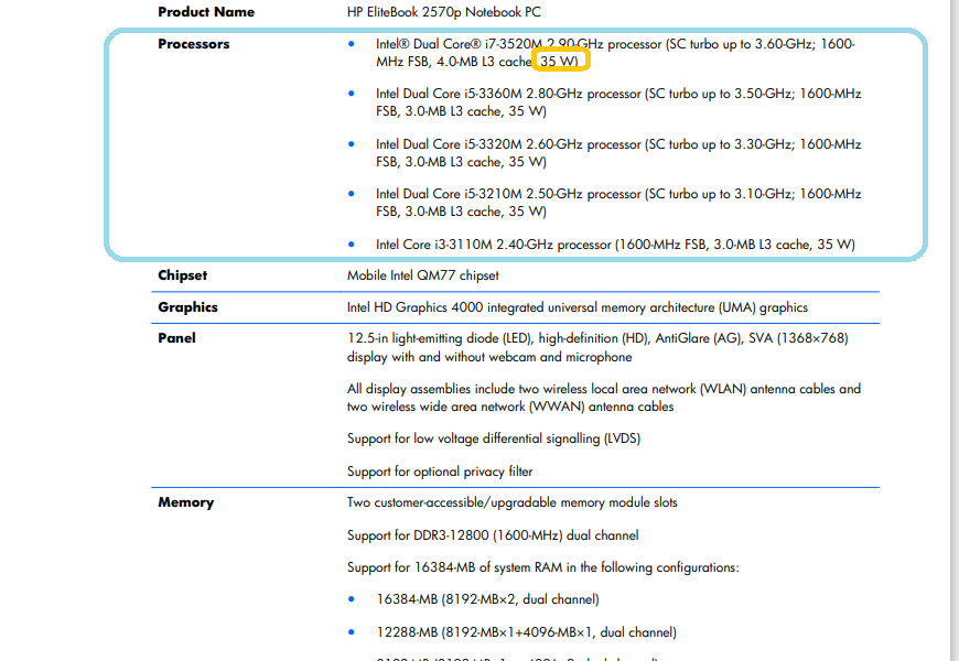

    W tym modelu, dobrze sprawdzą się jedynie procesory i7 3612QM lub i7 3632QM oba są 4-rdzeniowe i mają TDP 35W.

    Manual hardware Link tego modelu , popatrz na odp. strone (9) i tam wskazano ,że dla chipsetu Intel QM77
    najlepszy bezproblemowy to
    Hp 2570p - Wymiana procesora i7 3630qm, przegrzewanie, modyfikacje, lepszy radiator, alternatywy
