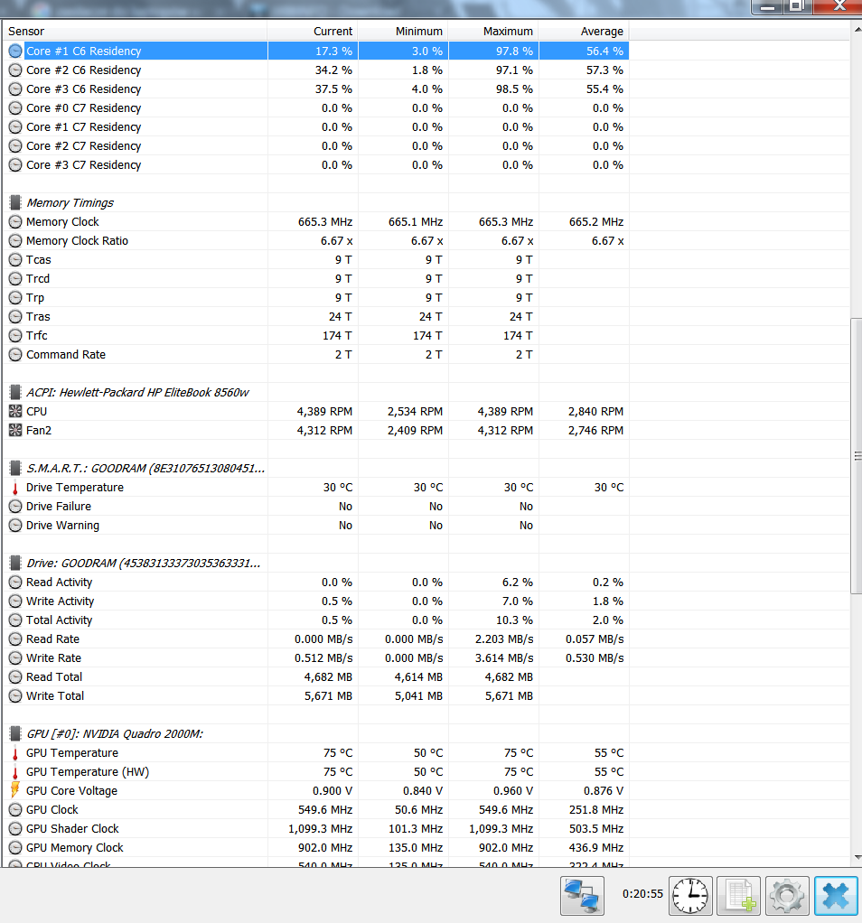

    Zamieść screena z HWiNFO z zakładki "sensors" =>
    www.hwinfo.com
  • #5 16329115
    pbk16
    Posty: 68
    Ocena: 5
    HP EliteBook 8560W - Przegrzewanie się procesora i grafiki, i7 2820QM, Quadro 2000M
    Chyba o to chodziło ;)

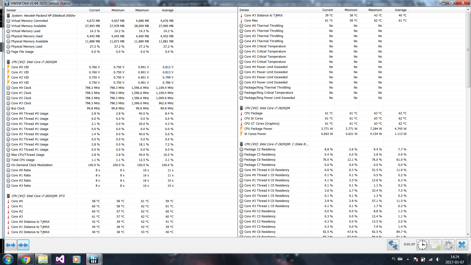

    A jeszcze taki sam screen podczas stresu/obciążenia.
  • #7 16329154
    pbk16
    Posty: 68
    Ocena: 5
    Firewatch włączony na 3 minuty.
