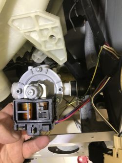

    Witam!
    Pralka wskazuje kod 5E co znaczy ze ma problemy z wypompowaniem wody. Zdarzało się tak wcześniej i pomagało zwykle wyczyszczenie filtra. Teraz jednak nie pomaga. Rozkręcilem cała pompę (załącznik) i nawet na „sucho” nie działa (buczy; buczy tez w trakcie pracy pralki np przy płukaniu i wtedy 5E…); jak dotknę łopatki pompy w trakcie załączania pompy to czuć takie szarpanie i nadal nie rusza.
    Pytania mam takie:

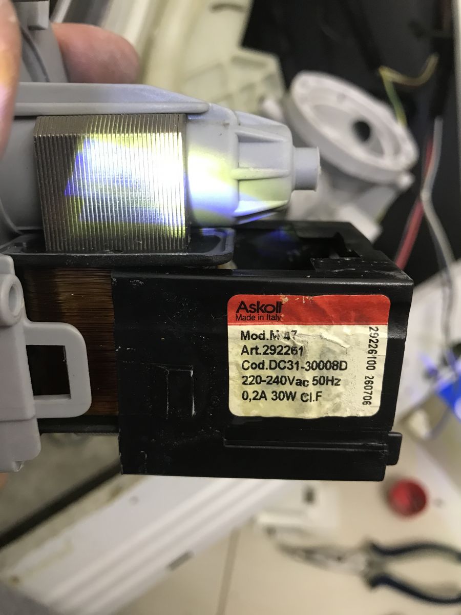

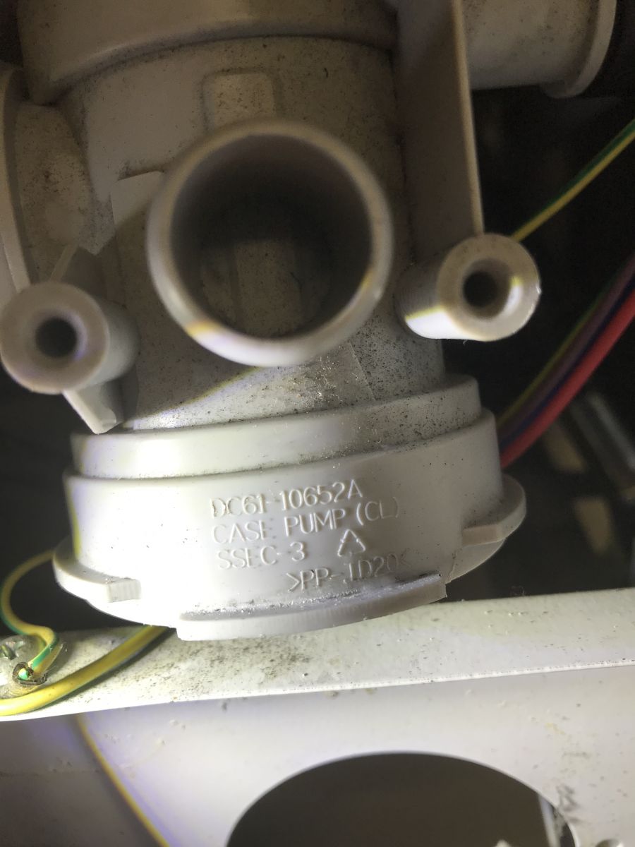

    1. Czy powinienem wymienić ten cały element plastikowy z łopatkami (sorry za brak fachowej nazwy, pewnie jest to pompa właściwa ;-) ; DC61-10652A)
    2. Czy powinienem wymienić ten element ze zwojami (DC31-30008D art 292261)
    3. Czy myślicie ze można naprawić to bez wymiany powyższych, jakoś zregenerować
    Pralka Samsung F1245AV DC31-30008D błąd 5E Pralka Samsung F1245AV DC31-30008D błąd 5E Pralka Samsung F1245AV DC31-30008D błąd 5E …wolałbym tymczasowe rozwiązanie bo muszę na tej pralce przetrwać tylko jeszcze 4mce…Dodam tylko ze jak kręcę samymi łopatkami to kręcą (po zdjęciu uzwojenia) się z dość dużym niejednorodnym oporem jakby coś tam haczyło i lekko hamowało. Widzę ze ciężko to rozebrać szczególnie ze musi ostatecznie być szczelne wiec nie wiem czy gra jest warta świeczki) .
    Z góry dzięki za ewentualna pomoc!

    Kenworth 18
    Posty: 11000
    Pomógł: 2387
    Ocena: 3660
    Niczego nie zregenerujesz. Pompy magnetyczne po zużyciu ułożyskowania nadają się tylko do utylizacji zwłaszcza, że cena silnika pompy jest bardzo przystępna. Nie musisz kupować kompletnej pompy. Wymiana samego silnika w zupełności wystarczy by wszystko zaczęło poprawnie funkcjonować: https://hurtownia-qwerty.pl/czesci-zamienne/silnik-pompy-pralki-3-otwory-40-w.html

    Kenworth 18
    Posty: 11000
    Pomógł: 2387
    Ocena: 3660
    Jak najbardziej będzie pasował. To uniwersalny silnik pompy odpływowej stosowany u wielu producentów pralek. Ważny jest typ mocowania silnika do korpusu pompy czyli w tym przypadku skręcany na wkręty.
