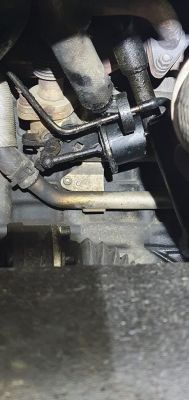

    Witam, chciałbym się dowiedzieć czy mogę jeździć z kodem błędu n 345 (Audi 1.9 TDI bls), czy to coś szkodzi silnikowi czy nie ma to znaczenia?

    n345 błąd zawor chłodnicy EGR, możesz jeździć nie powinno mieć to dużego wpływu na pracę silnika.

    Ten zawór lub wiązkę elektryczną w okolicy rozrusznika.

    To jest to, Gruszka ale ty musisz znaleźć element który nią steruje bo to jego błąd masz. Chyba będzie to duża puszka w którą wchodzi kilka podciśnień.

    jak egr nie działa to tym lepiej dla niego, silnik nie będzie zaciągał syfu z wydechu
