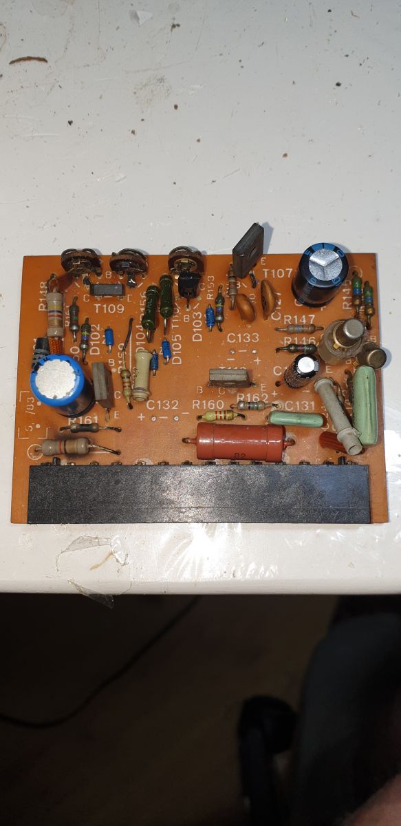

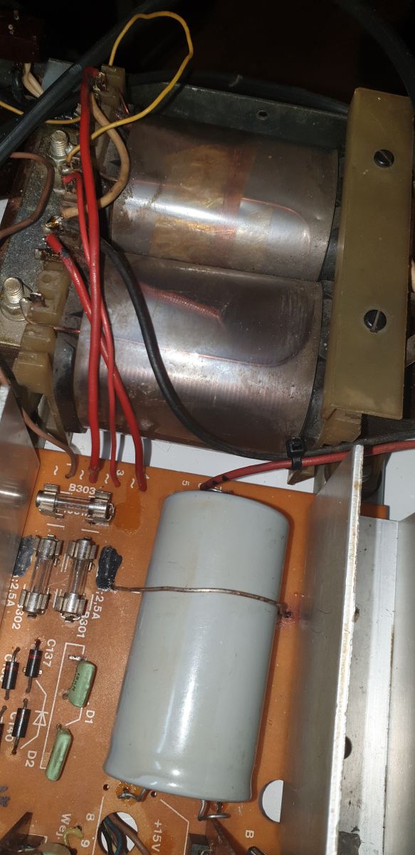

    Wzmacniacz pali bezpieczniki 2,5 A B301 i B302.
    Tranzystory T113, T114, T214 i T215 sprawdzone no i niby dobre. Sprawdzałem standardowo miernikiem.
    Były pourywane i końcówki podwójnych kondensatorów C134 i C234, tu zastosowano 2x4700 uF 40V. Były też one trochę spuchnięte.
    Zostały wymienione .
    Diody mostków sprawdzone miernikiem, też dobre.
    Po włączeniu zasilania bezpieczniki się rozżarzają i palą. To nie jest wg mnie pełne zwarcie bo wtedy nie było by tego żarzenia - tak myślę.
    Reszta bezpieczników czyli zasilania B304 i przedwzmacniaczy B101 i B102 są OK.
    Podpowiedzcie co dalej.
    Jak rozkminić w czym jest problem.

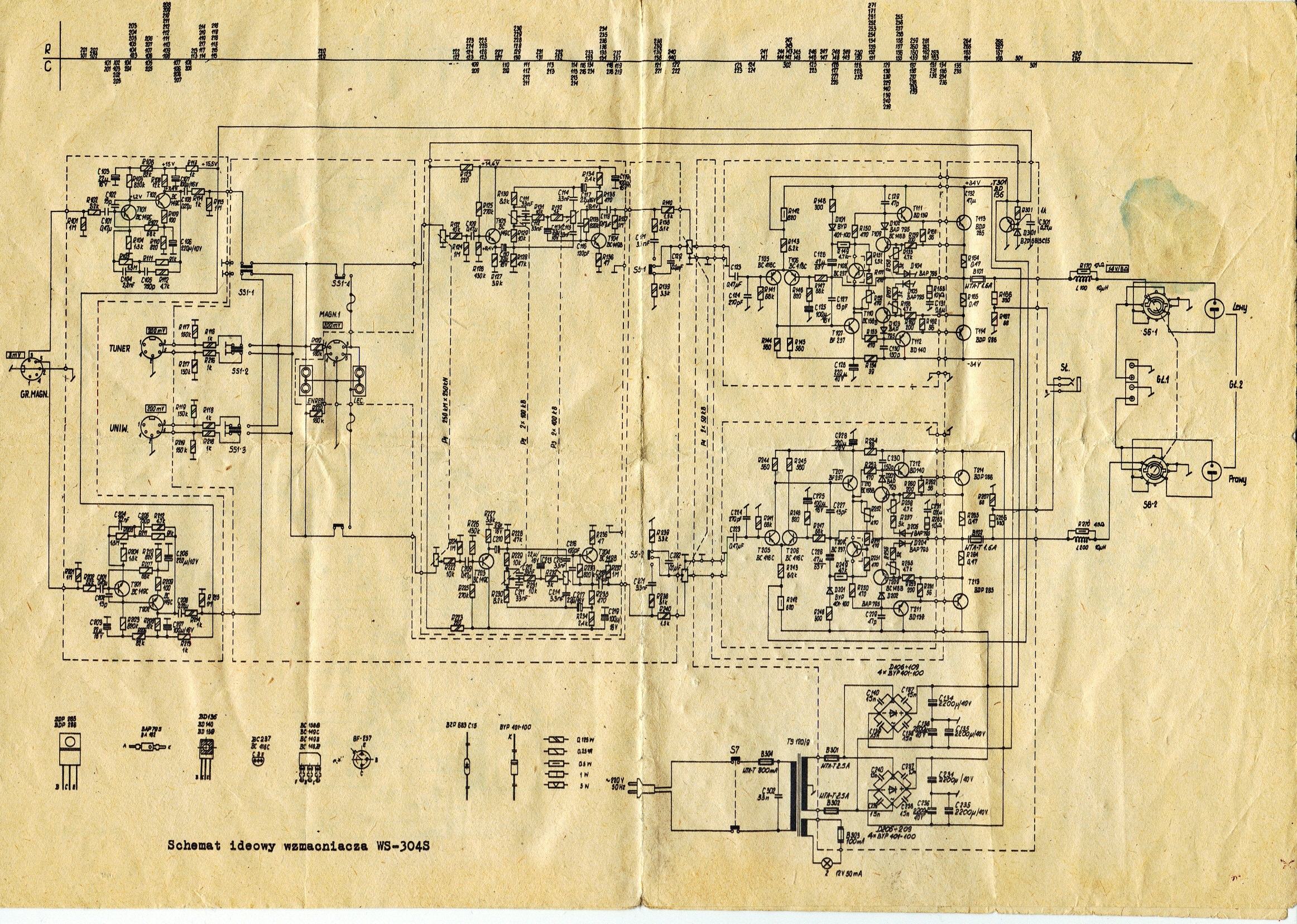

    Do sprawdzenia pod względem zwarcia (upływności) mostki D106-109 i D206-209 a także kondensatory równoległe do tych diod (15nF) oraz C134 i C234 ewentualnie zrobić przerwy w zaznaczonych punktach i tym ewentualnie wykluczyć usterkę za tymi punktami.

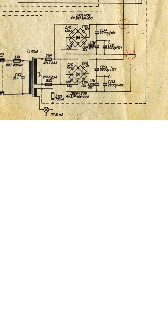

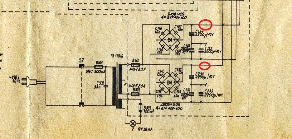

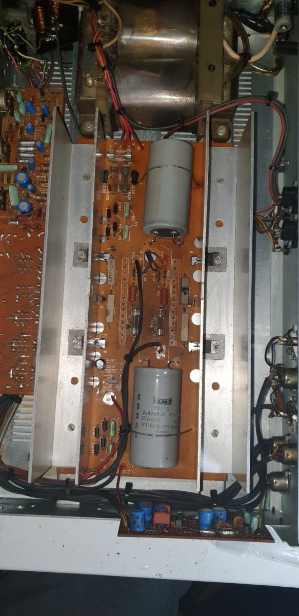

    Po zrobieniu przerwy wg rysunku nic się dzieje, to znaczy bezpieczników nie spaliło. Czyli raczej mostki są Ok.
    Napięcie przed założeniem bezpieczników na wyjściu z transformatora 54VAC.
    Po założeniu bezpieczników mierzone na kondensatorach C134 i C234 odpowiednio 36,7 VDC i -37,8 VDC

    sylwsz napisał:
    Tak wiec ze schematu po wyjęciu tych płytek zostają tranzystory ale miernikiem są sprawne.
    Jeśli są sprawne i palą bezpieczniki pomimo wyjecia płytki to sprawdź czy są one prawidłowo wlutowane na swoich miejscach.

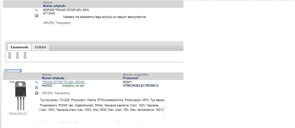

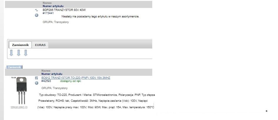

    Jakie byłby zamienniki do BDP 286 i BDP 285?
    Kupiłbym nowe i wtedy może to rozwiąże problem.
    Jak to nie pomoże to pozostaje się poddać. Wiekowy sprzęt.
    BDP 286 i BDP 285
    Za BDP286 podają zamiennik BD912
    Wzmacniacz Unitra WS304S pali bezpieczniki 2,5A B301/B302: sprawdzenie tranzystorów i kondensatorów
    oraz odpowiednio za BDP285 zamiennikiem jest BD911
    Oba bez problemu dostępne.

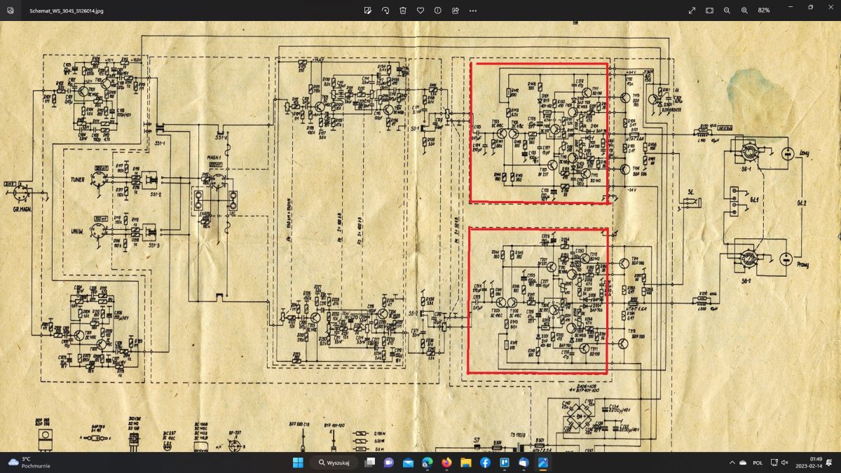

    nie jednym bezpieczniku nie powinien działać żaden mostek
    Tu jest błąd w schemacie i to pewnie myli
    Tych polaczeń nie ma

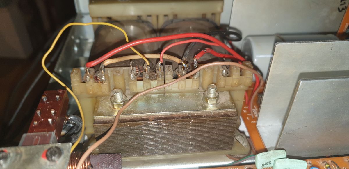

    Sprawdź czy obie połówki uzwojenia wtórnego są właściwie połączone. Jest możliwe że jedna z nich jest podłączona odwrotnie. To łatwo sprawdzić, wyjmij oba bezpieczniki i zmierz napięcie AC pomiędzy jednym gniazdem bezpiecznikowym a drugim od strony transformatora.
  • #14 20439445
    sylwsz
    Posty: 66
    Na teraz wygląda to tak.
    Wyciągałem płytkę do mycia i odlutowywałem przewody ale myślę ze się nie pomyliłem.
    Z schematem ciężko zweryfikować polaczenia transformatora
    Wzmacniacz Unitra WS304S pali bezpieczniki 2,5A B301/B302: sprawdzenie tranzystorów i kondensatorów Wzmacniacz Unitra WS304S pali bezpieczniki 2,5A B301/B302: sprawdzenie tranzystorów i kondensatorów
  • #15 20439451
    SlawekKedra

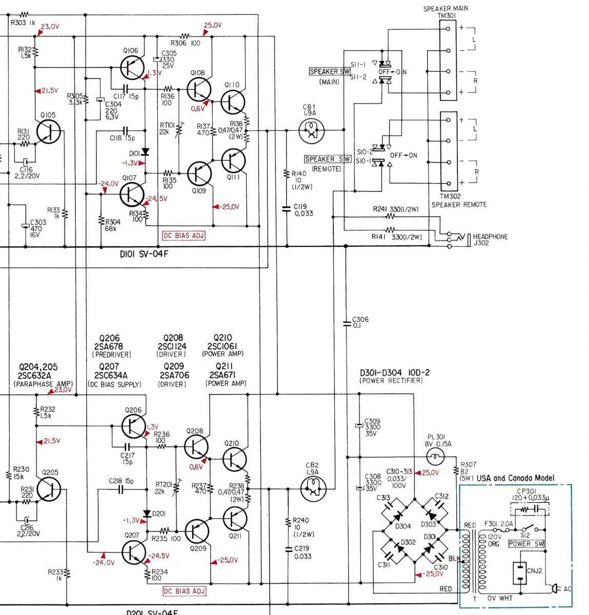

    chyba ze chartcor i wywalić jedno zasilanie i zrobić na jednym pewnie będzie działać.
    to równolegle zasilanie jest jakieś dopięte
    zrobić tak jak w Sony przykład
    jest na jednym można ? można

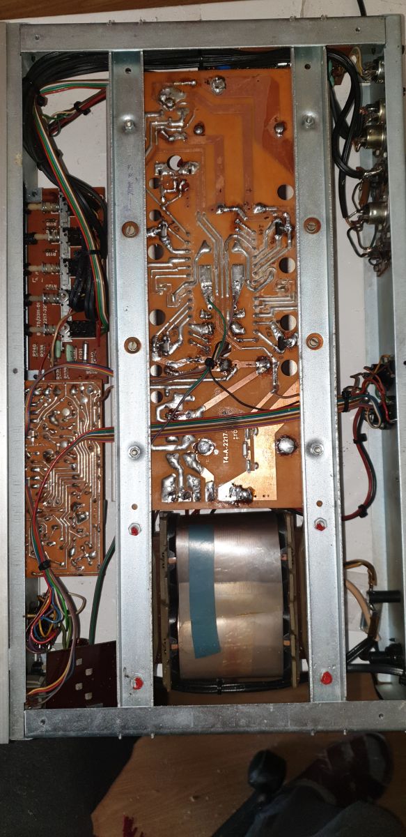

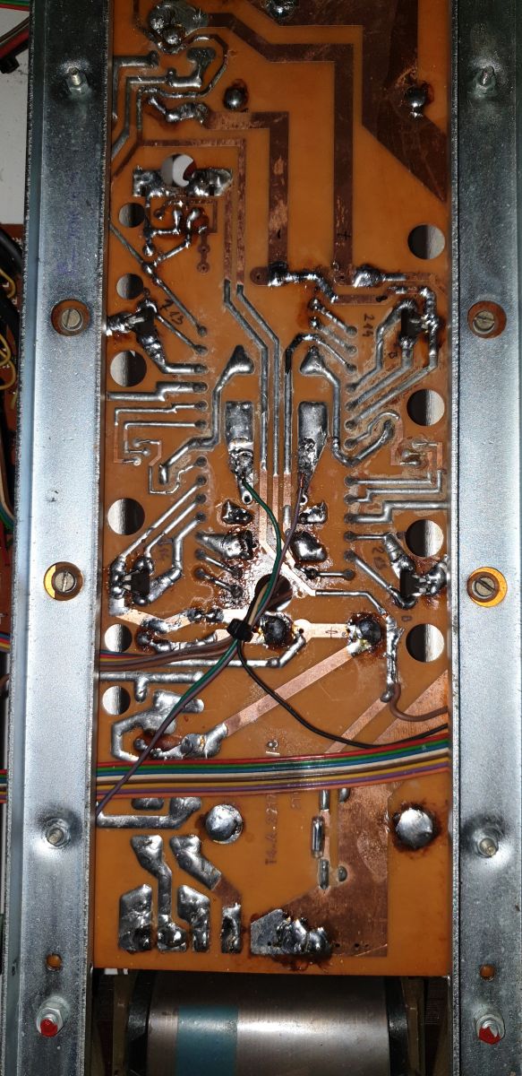

    Pokaż zdjęcie od spodu głównej płytki. Może tam niechcący robisz gdzieś jakieś zwarcie np. do metalowej obudowy i to w sposób dość losowy. Dlatego czasem pali bezpieczniki tylko przy włożonych płytkach sterujących a innym razem pali nawet gdy są wyjęte.
  • #25 20441601
    sylwsz
    Posty: 66
    Tak to wygląda od spodu śrubki łącza radiatory z ramą.
    Ramka jak widać ma specjalne wybrzuszenia tak ze płytka nie dotyka ramki.
    Tranzystory są przykręcone do Radiatora po przez przekładki tak ze tez nie mają elektrycznego kontaktu z radiatorem,

    Pytanie
    w mostku są oryginalnie kondensatory 15nf 400V
    Akurat takiego nie mam mogę go zstąpić 22nF 400V ?
    #26 20441624
    DiZMar
    Posty: 32247
    Pomógł: 2869
    Ocena: 6515
    sylwsz napisał:
    Pytanie
    Możesz bez negatywnego wpływu na działanie czegokolwiek.

    Czy na pewno w miejscach które zaznaczyłem metalowa listwa nie zwiera się z ścieżką lub przewodem?
    • Wzmacniacz Unitra WS304S pali bezpieczniki 2,5A B301/B302: sprawdzenie tranzystorów i kondensatorów 7735B7CB-6449-4486-A729-39564637F852.jpeg (1.08 MB) Musisz być zalogowany, aby pobrać ten załącznik.

    Dzisiaj wymieniłem mostki i kondensatory przy nich dałem tu diody 2A były 1A BYP401 400.
    Po zdemontowaniu płyty odlutowałem tranzystory mocy i je pomierzyłem jeszcze raz okazało się ze dwa T213 i T214 są uszkodzone,
    T213 tu już był zamieniony na 2N6292 we wszystkich kierunkach i do obudowy 2ohm czyli powiedzmy pełne zwarcie.
    T214 BDP286 inne uszkodzenie
    B,K,E obudowa 200 ohm
    K,E 1 ohm czyli pełne zwarcie.
    Dostałem go z informacja ze pali bezpiecznik mierzyłem te tranzystory nie wiem czy były już uszkodzone i źle je pomierzyłem cze teraz coś się stało.
    Myślałem ze wina leży po stronie tych dużych kondensatorów które wymieniłem.
    Kupiłem zamienniki które mogłem dostać czyli BD912 i BD911. Wymienię już wszystkie cztery.
    Mam pytanie czy mogę ten wzmacniacz załączyć testowo z samymi płytkami sterującym bez wlutowany tranzystorów mocy ?
    Wszystkie tranzystory i diody w płytkach sterujących pomierzyłem tym razem wylutowując elementy wymieniłem tez kondensatory. Wydają się w porządku.
    Czy raczej nie powinno się tego robić .
    Jeśli wstanie to mam kilka pytań
    Jakie powinno być napięcie na wyjściu głośnikowym czyli na bezpiecznikach B101 i B102
    Którymi potencjometrami się ustawia prąd spoczynkowy i jaki powinien być.
    Pewnie w pełnej serwisówce jest to opisane ale takiej nie mam . Mam tylko schemat.

    Powinieneś go załączyć najpierw bez płytek i tranzystorów i zmierzyć napięcia na głównych kondensatorach aby potwierdzić że po tych wymianach zasilacz działa poprawnie.
    Na płytkach, przed ich wmontowaniem nalezy sprawdzić następujace elementy:
    D102, D103, D104, D105, T109 i T110 oraz analogiczne w drugim kanale. Jeśli były sprawdzone to można to pominąć.
    Jeśli zasilacz ok i te elementy też sprawne, można wmontować płytki (ale nie montować jeszcze tranzystorów mocy) i zmierzyć napięcia na wyjściach wzmacniaczy mocy (na przykład na B101, B102). Jeśli napięcia te są bliskie zera, nalezy zmierzyć napięcie pomiędzy kolektorem i emiterem T108 oraz sprawdzić czy to napięcie daje się regulować za pomocą R152 i jeśli tak, to w jakim zakresie. Na koniec ustawić najniższe jakie daje się uzyskać. Podobnie w drugim kanale. Po wykonaniu tego wszystkiego opublikować tutaj rezultaty, na ich podstawie okaże się co dalej.

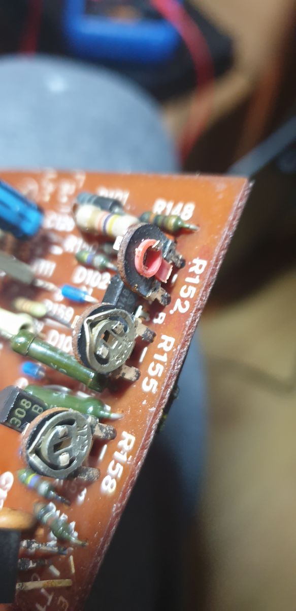

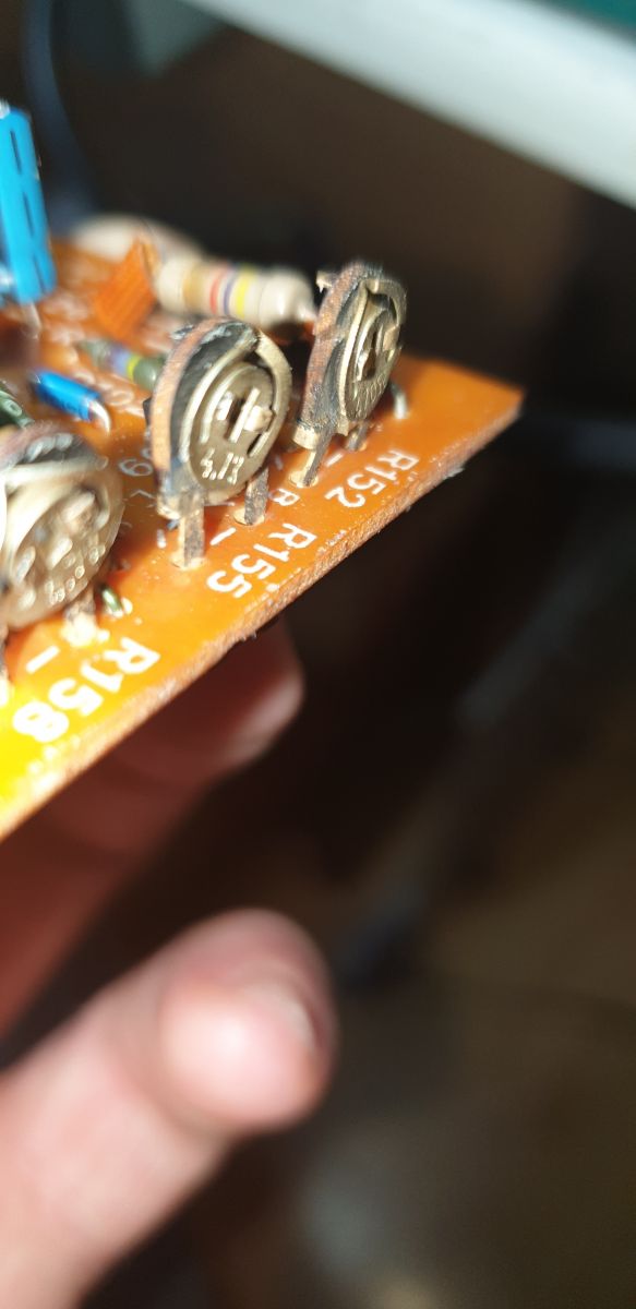

    Te napięcia nie są pewne
    Zauważyłem uszkodzone potencjometry a jeden pęknięty a drugi się mi rozleciał podczas przekręcania.
    Wymienię wszystkie 6
