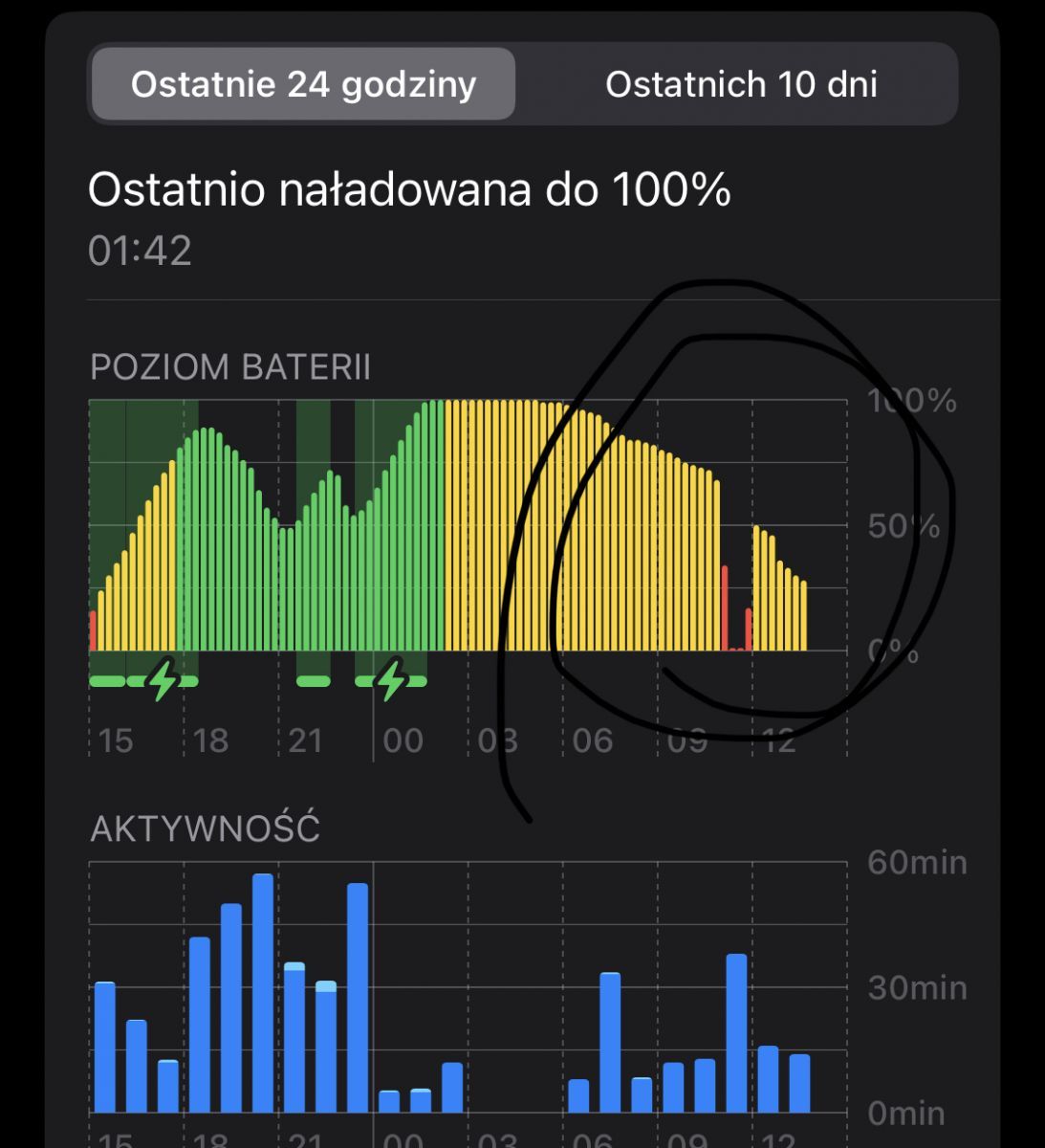

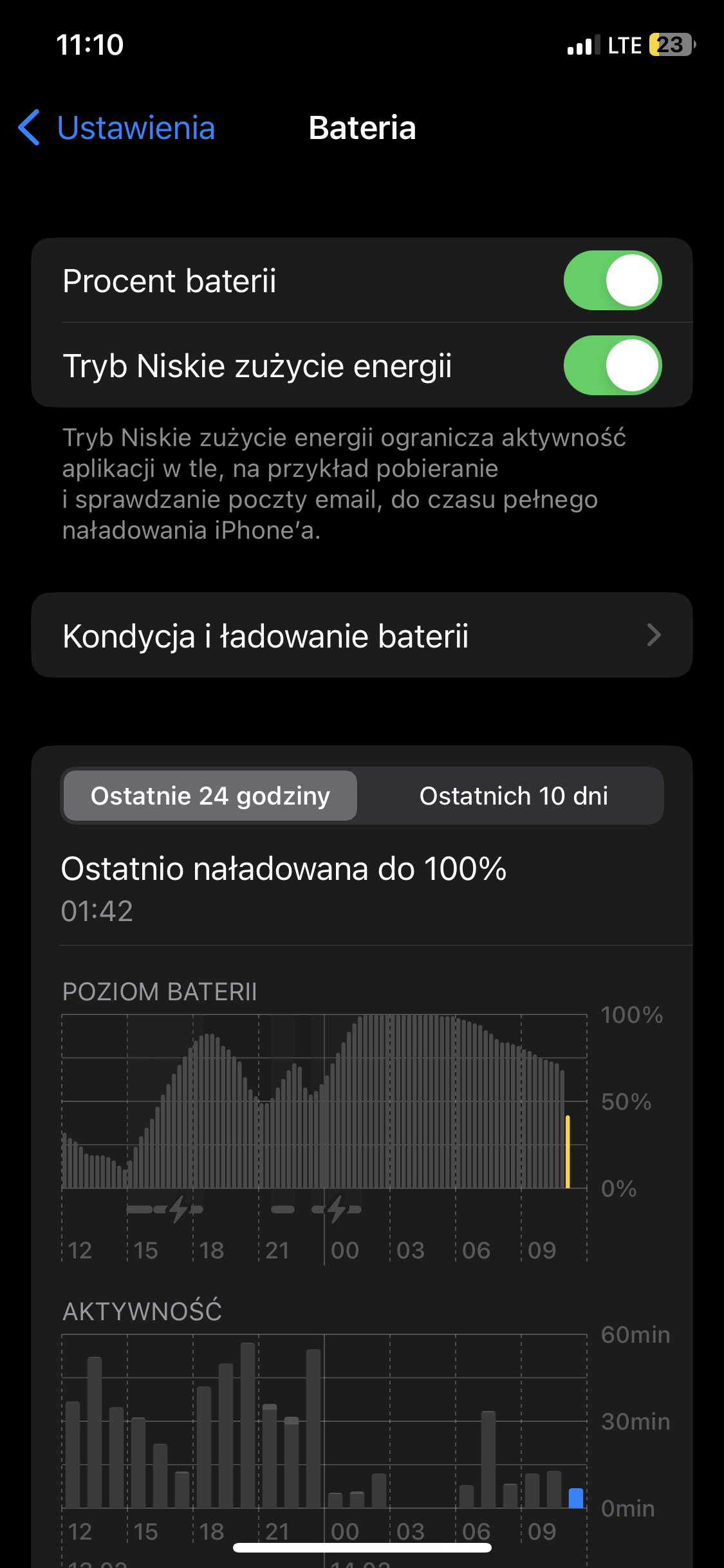

    Mam problem z moim iPhone 10, po wymianie baterii 100% kondycji bateria czasami znika po 10% w 2 minuty

    Z grubsza patrząc jakby bateria "nie wyrabiała", tzn: nie wytrzymuje obciążenia.
    Wymieniałeś sam czy w serwisie to zrobili?
    Bateria oryginał czy zamiennik?
    Jeżeli oryginał, to: ORYGINAŁ czy "oryginał" z Allegro?

    Zatem jest to właściwy moment na skorzystanie z GWARANCJI w serwisie, który dokonał wymiany. Nie rób nic sam. Masz GWARANCJĘ na baterię i wykonaną naprawę.
    Zgłaszasz problem polegający na ponadnormatywnym i skokowym rozładowywaniu się baterii w trakcie normalnego użytkowania telefonu. Dowód na w/w okoliczność to wykres stanu naładowania baterii.

    robciu Jet force napisał:
    Po 2 resecie telefonu bateria wróciła do staniu 50% nie wiem p co chodzi
    Daj mu nieco bardziej obciążającą pracę to będzie jasne czy jest OK czy nie

    halo,
    twój temat, który wylądował w koszu ma lepszy obrazek zużycia baterii:
    Bateria iPhone 10 - spadek pojemności po 10% w 2 minuty po wymianie na nową
    Widać tu ponadnadmiarowe zużycie w godzinach 11.15-11.45
    Ustal czego używałeś w tym momencie albo postaraj się powtórzyć to zachowanie. Problem w oczywisty sposób wskazuje na uszkodzoną, nową baterię ale czy technik to zauważy? Widzę tu zbliżający się problem.
    Dodatkowo, wcale nie musi to oznaczać uszkodzonej baterii.
    Kluczem będzie wyżej wspomniany przedział czasowy. Napisz coś więcej, może uda się dotrzeć do winowajcy.
