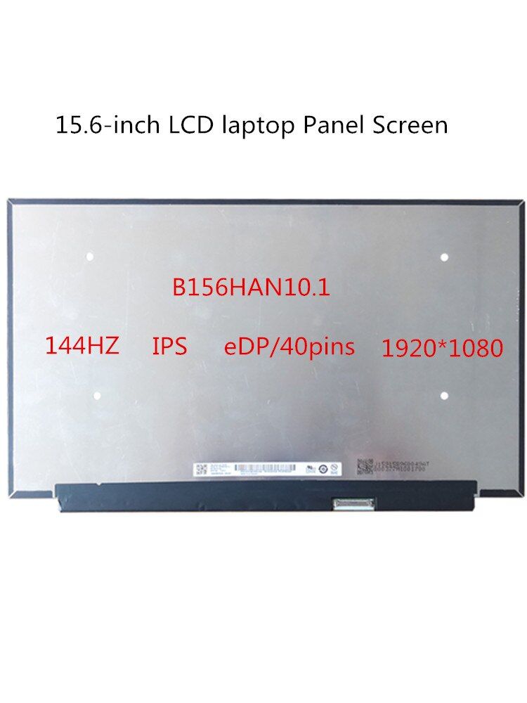

    Chciałbym w swoim lapku wymienić matrycę, bo już troszkę po tyłku dostała, no i w sumie to od początku była taka se.
    Laptop to ASUS 90NR0572-M05390 / ROG STRIX G15 G513QM-HN254T
    Czy zamiast oryginalnej matrycy dałoby się do niego włożyć coś lepszego? Jeśli tak, to co? Jeśli wybór miałby być większy, to głównie na odwzorowaniu barw i jasności by mi zależało, kwestia rozdzielczości i odświeżania jest mniej ważna.
    Już po samych pytaniach pewnie widać, że ni w ząb się nie znam, więc będę to na pewno zlecał, chodzi tylko żebym mógł sobie coś odpowiedniego najpierw wybrać.

    HWInfo wyrzuca mi coś takiego:
    Nazwa monitora: Chi Mei [Unknown Model: CMN1521]
    Nazwa monitora (od producenta): N156HRA-EA1

    Tu masz 33 modele matryc które odpowiadają specyfikacji https://www.panelook.com/appmodlist.php?st=&p...ce_pins=40&touch_sum=1&vertical_frequency=144
    Możesz wybierać :D
    Przy zakupie zwróć uwagę czy na pewno złącze w matrycy jest po dobrej stronie (w tym samym miejscu).
    Możesz oczywiście usunąć filtr częstotliwości odświeżania wtedy będziesz miał do wyboru 63 modele, a jak dodatkowo usuniesz filtr rozdzielczości to ponad 100 modeli.

    Org. matryca Innolux N156HRA-EA1 (CMN1521) to
    - slim, ( 144Hz) 1920x1080 LED 40pin, eDP
    - złazce prawy_dół
    Inne stosowane to
    LM156LF2F03, LM156LF2F01, B156HAN08.4, NE156FHM-NX1, NV156FHM-NX3

    Kurcze, tylko widzę, że wszystkie te podane mają chyba identyczne parametry z tą co mam obecnie.
    Czy jedna z tych: NV156FHM-N4J, B156HAN10.0, NV156FHM-NY5, B156HAN10.1 również by pasowała?

    tak wyglada jeda z tych ,które tez wsawiaja
    ASUS ROG STRIX G15 G513QM - Wymiana matrycy na lepszą: odwzorowanie barw i jasność

    Kurcze, no to świetnie, na papierze wygląda to znacznie lepiej niż moja oryginalna. Dzięki! Teraz zostało się dowiedzieć, czy mnie na to stać :D
