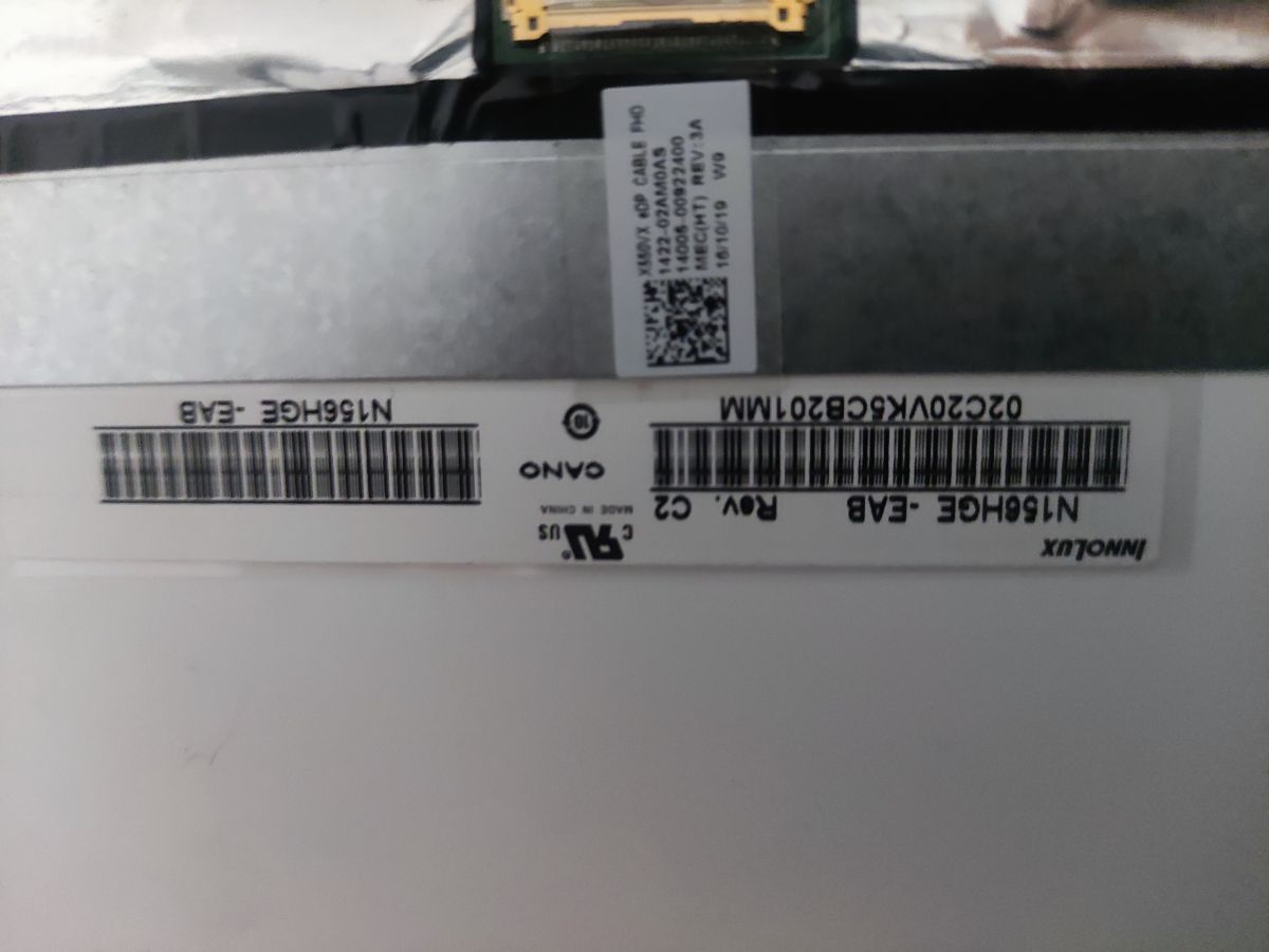

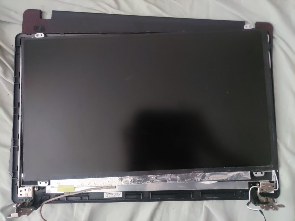

Jaki zamiennik dla matrycy innolux N156HGE-EAB rev c2

    hyauee7 napisał:
    i nie wiem czy by pasowała
    Zadaj pytanie sprzedającemu.
    Wpisz w wyszukiwarkę "CHI MEI N156HGE-EAB REV.C1 REV. C1 REV.C2 REV. C2" i znajdziesz dokładny odpowiednik swojej matrycy.

    Cześć.
    N156HGE-EA2 wydaje się na oko być bardzo dobrym zamiennikiem dla N156HGE-EAB.
    Zgadzają się wszystkie wymiary, sposób montażu, gniazdo i jego ułożenie, interfejs. Wersja EA2 ma wyższą jasność maksymalną i lepsze pokrycie kolorów, więc powinna być lepsza niż oryginał.
