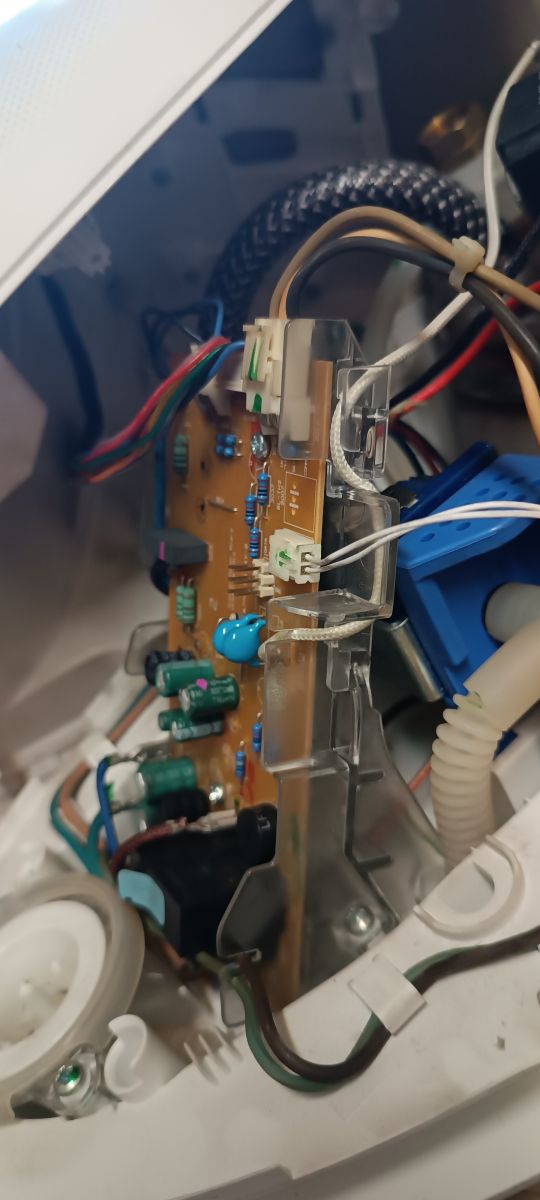

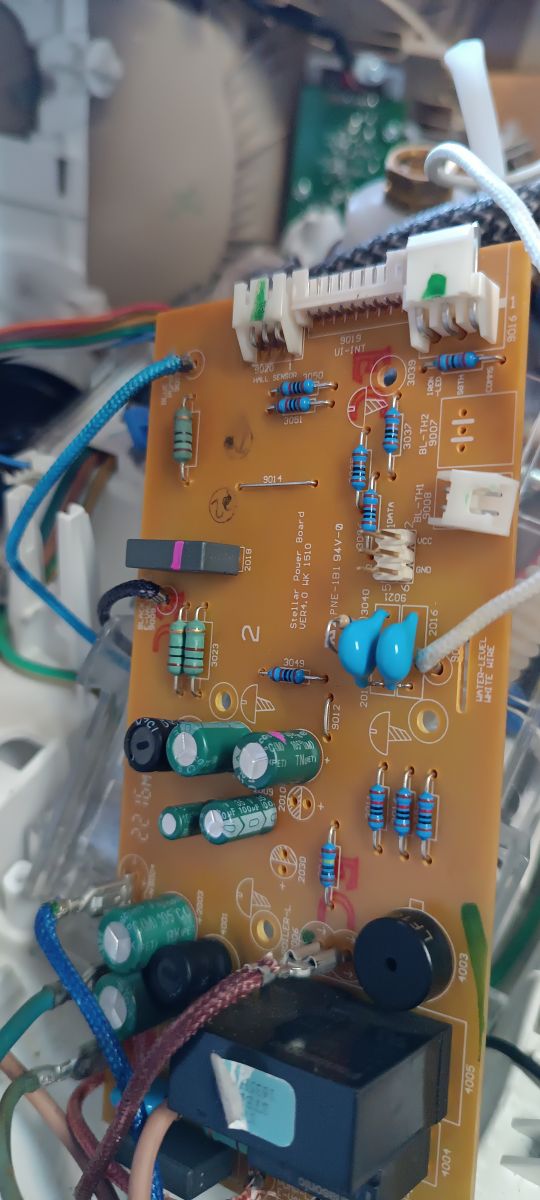

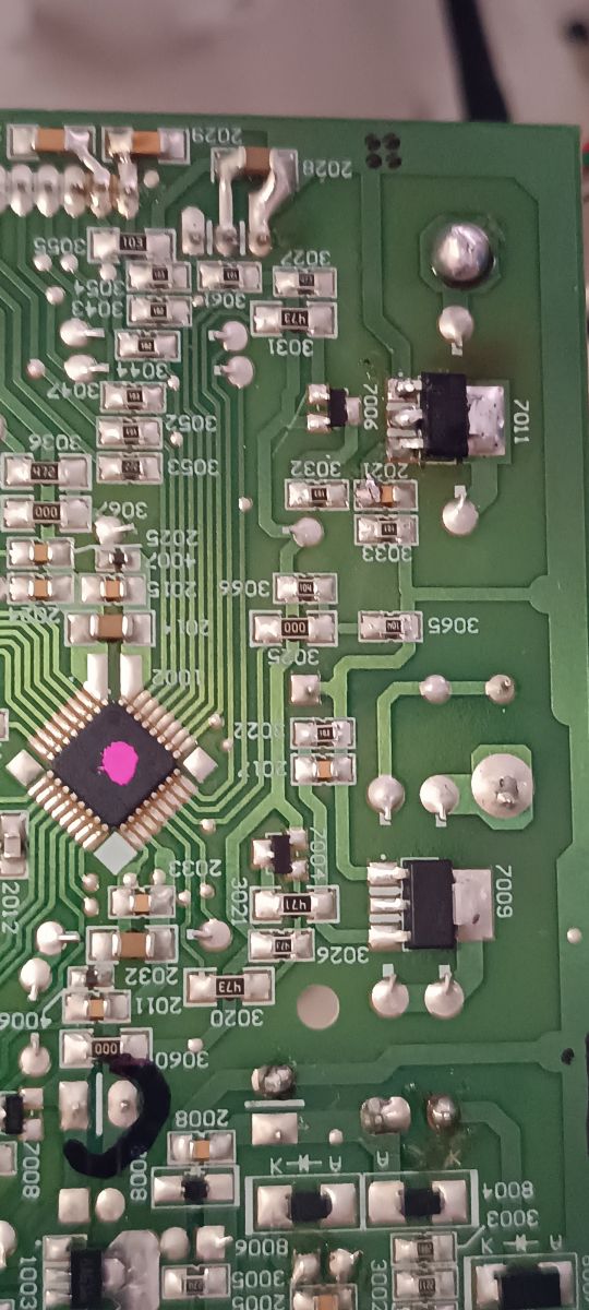

    Żelazko jak w temacie, nie włącza pompy wody do zbiornika po załączeniu stacji parowej. miga ciągle niebieski przycisk włączenia i prawa żółta dioda z kranikiem. Sprawdziłem czujnik Halla, podaje zero na płytkę główną po zbliżeniu magnesu, a miga dioda braku wody. Podałem na bramkę tyrystora 1,5V z baterii i pompa pracuje. Sprawdziłem cały obwód sterowania tyrystora z procesora i wszystkie elementy łącznie z tranzystorem są ok.

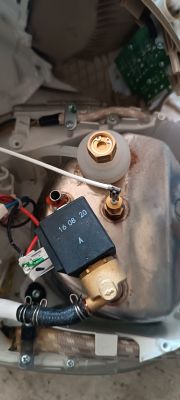

    Pozostał mi obwód mierzący poziom wody w zbiorniku generatora pary. Nie jestem pewny jak on ma działać i jaki poziom wody utrzymywać? Domyślam się, że jest to taka elektroda z pojedynczym przewodem na górze zbiornika generatora pary. Elektroda ta nie jest z niczym połączona w zbiorniku i ma w stosunku do obudowy mierzyć rezystancję wody lub pary. Wchodzi ona na dwa szeregowe kondensatory i poprzez szeregowy rezystor 6,7kΩ na procesor. Na elektrodzie zmierzyłem oscyloskopem sinusoidę 50 Hz o amplitudzie około 40V. Po dzielniku pojemnościowym i rezystorze na procesorze jest tylko 0,5V tej sinusoidy. Czy ktoś z kolegów miał podobny problem i może mi pomóc?

    Po włączeniu przyciskiem obie grzałki zaczynają grzać?
  • #3 20448476
    Cyrculator
    Posty: 313
    Pomógł: 2
    Ocena: 86
    Tak wchodzą obydwie grzałki. Sprawdzałem też rezystancję grzałek do obudowy miernikiem izolacji.

    podejrzewam, ze masz uszkodzony plywak w zbiorniku na wode - czujnik bazy go nie widzi.
    podepnij zbiornik na wode w dedykowane miejsce, zbliż dodatkowy (zewnętrzny) magnes do czujnika halla i uruchom zelazko.
    jak stacja i pompka ruszy to zbiornik do wymiany albo praca z dodatkowym magnesem.

    Ja miałem też taki przypadek, że dioda napełnienia zbiornika ciągle się świeciła. Zalałem bojler wodą z octem i do czujnika Halla przyłożyłem magnes. Dioda przestała świecić.
