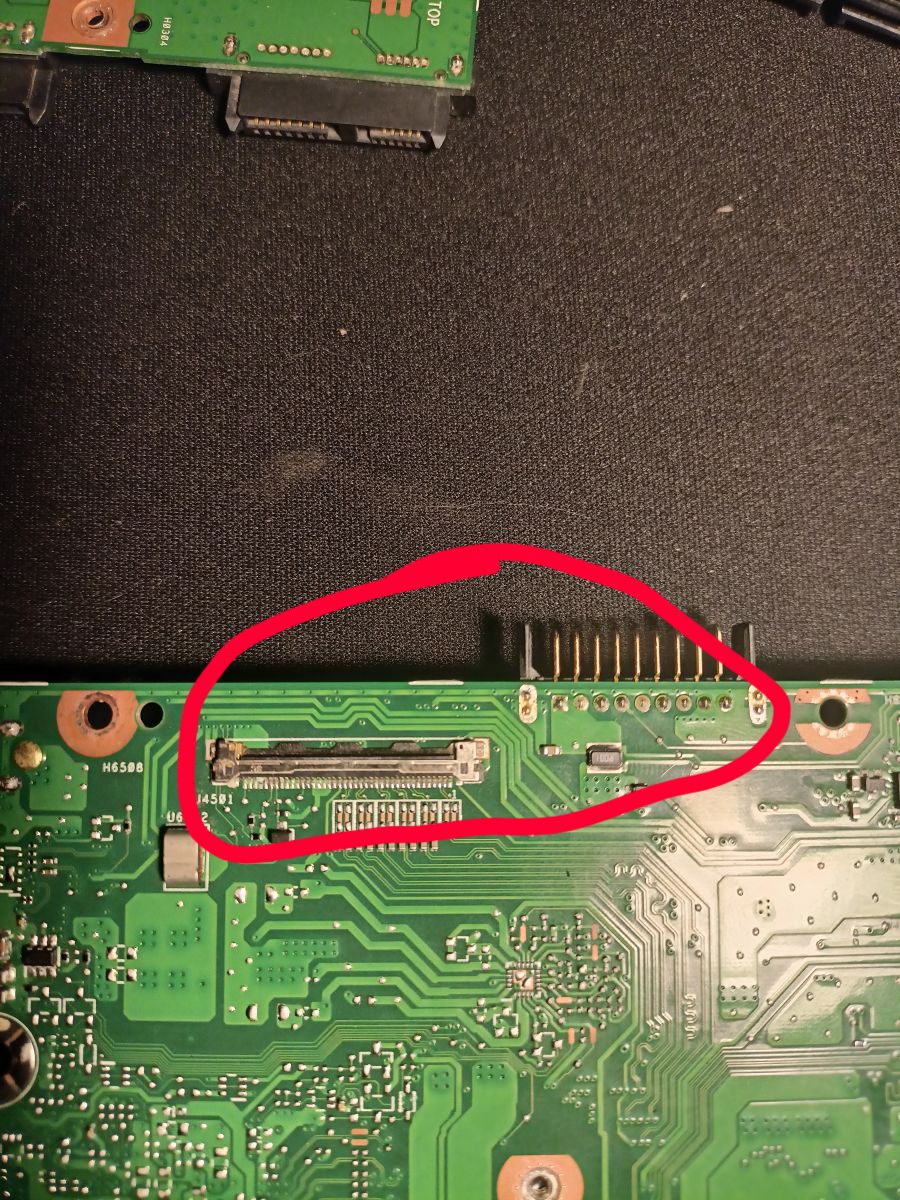

    Witam mam problem z bateria w laptopie Asus x540l po wymianie ramu laptop jakby nie korzysta z baterii na forum był podobny problem (https://www.elektroda.pl/rtvforum/topic3363583.html) problem rozwiązał reset cmos ale niestety nie wiem jak go wykonać i nie mogę odnaleźć informacjii na ten team

    Śruba w otworze H6001 dobrze wkręcona?

    Żeby zrobić reset musisz odłączyć baterię od płyty głównej, powiedzmy na minutę. Bateria laptopa podtrzymuje pamięć CMOS. Zobacz ten filmik, może okaże się pomocny. https://www.youtube.com/watch?v=DJHuHmHmvnA

    Dzięki właśnie w miedzy czasie próbowałem to zrobić i doszło do spięcia (widziałem błysk ) i laptop teraz na nic nie reaguje
    Jak do tego doszło?
    Przy odłączaniu czy podłączaniu baterii?

    Przy odłączaniu

    Czy mogłeś coś zewrzeć śrubokrętem, obrączką, lub czymś metalowym?
    W jakim rejonie płyty widziałeś błysk?
    Czy był podłączony zasilacz?

    W tych okolicach i raczej nie ma możliwości żebym czegoś dotknął śrubokrętm

    Czy jest możliwość, że wysunął się konektor od taśmy ekranu i to tam błysnęło?
    Przyjrzyj się wtyczce i gniazdu czy widać osmolenie?

    Osmolenia nie widzę ale myślę że jest taka możliwość że to właśnie tam widziałem ten błys. Jak myślisz jeśli oddam to na jakiś serwis to mi to odratuja?

    Jeśli ten błysk był spowodowany wypięciem się wtyczki od złącza matrycy nie wróży to dobrze.
    Są dwie możliwości ubiłeś PCH w procesorze, lub przy odrobinie szczęścia tylko KBC.
    Jeśli posiadasz multimetr zmierz rezystancję względem masy na wszystkich cewkach, spróbujemy oszacować uszkodzenia.

    Dobra dzięki za pomoc oddam na serwis zobaczę czy coś z tego będzie.
