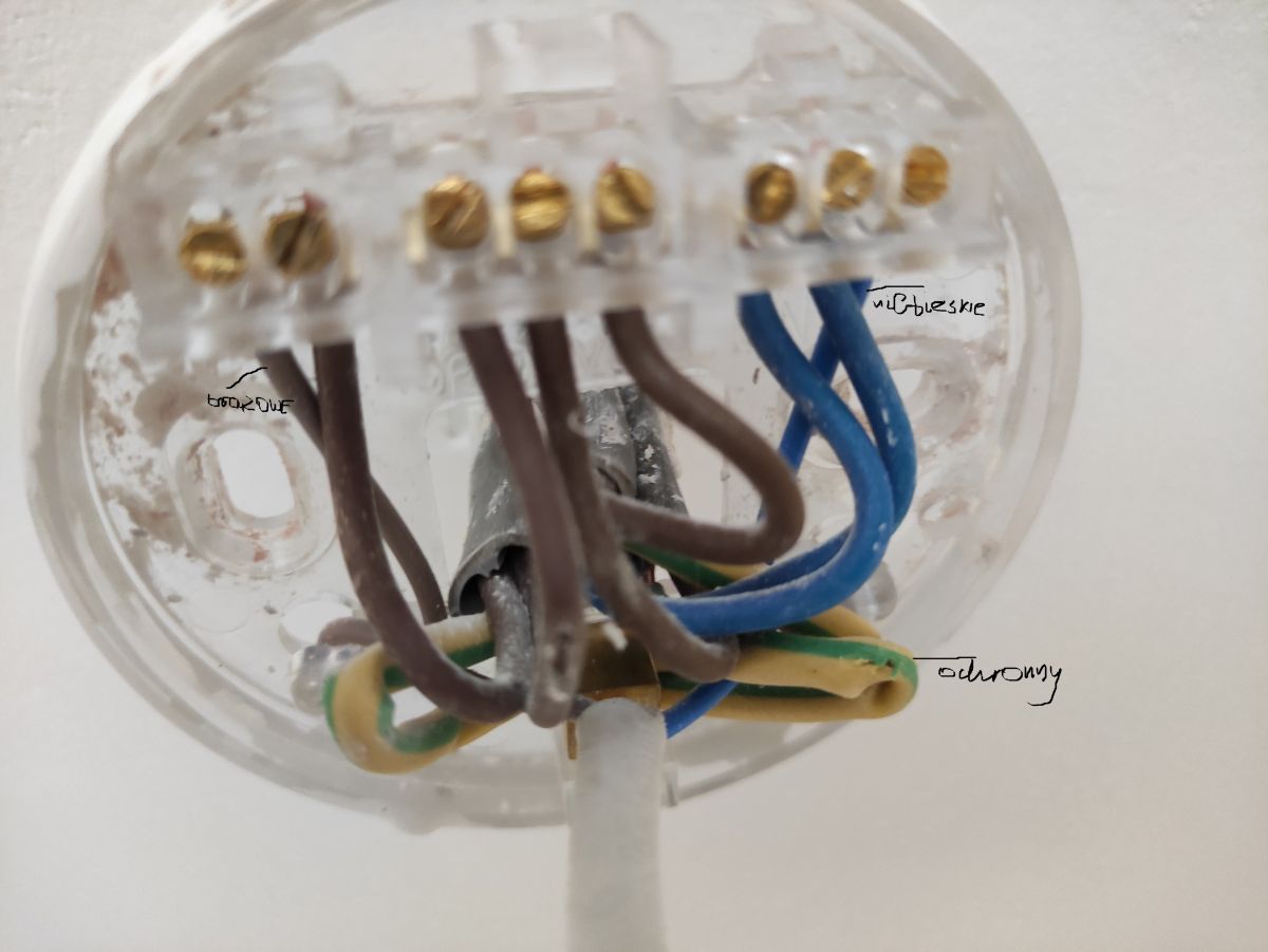

    Dzień dobry. Mam pytanie tego typu. Chciałbym podłączyć urządzenie typu żyrandol. Składające się z trzech żarówek. Do tej pory była tylko jedna. Przełącznik światła pojedynczy. Z sufitu do starej nazwijmy to kostki podłączonych jest 5 przewodów fazowych, 3 przewody neutralne i trzy przewody żółto- zielone, i jeszcze jeden przewód schodzący do żarówki. Nowy żyrandol ma tylko trzy miejsca do podłączenia , po jednym kolorze . Czy jeżeli podepnę po jednym przewodzie z każdego koloru, a pozostałe zaizoluję to będzie dobrze ? Czy trzeba dokupić jakąś kostkę i podpiąć wszystkie? Pod spodem zamieszczam zdjęcie. Dziękuję za odpowiedzi.

    Wygląda na to, że z sufitu wychodzi wiele przewodów. Nie widzę dokładnie na zdjęciu, ale sytuacja prawdopodobnie wygląda tak, że z włącznika poprowadzono przewód do żyrandola, i od żyrandola następne przewody do kolejnych lamp gdzieś w pomieszczeniu. Jeżeli chcesz to rozdłubywać będziesz musiał ustalić który przewód gdzie idzie i co jest czym. Jeżeli nie chcesz, wystarczy że podłączysz wszystko kolorami razem w żyrandolu, podepnij tak jak było to wykonane dotychczas i jakoś ładnie umieścisz w maskownicy żyrandola by wyglądało to estetycznie. Zastanawia mnie jedynie dlaczego 3 przewody fazowe są razem, a 2 osobno odseparowane od tej trójki. No i dlaczego masz 5 przewodów fazowych brązowych, i po 3 neutralne i ochronne.
    I dlaczego żółto zielone są niepodłączone a tylko pozwijane?!

    Nowy ma niebieski, brązowy, i żółto zielony, tak? Jeżeli tak, to wszystkie trzy żarówki świecą razem, więc żółto zielony do żółto zielonego, niebieski do niebieskiego, a brązowy do brązowego w tej podwójnej kostce, tam pewnie jest faza po przełączniku, a potrójna kostka zapewne faza na stałe-rozgałęźnik. Ktoś sobie z puszki żyrandolowej zrobił puszkę rozdzielczą.
    "I dlaczego żółto zielone są niepodłączone a tylko pozwijane?!" Pewnie dlatego, że ta instalacja jest dwu przewodowa. A przewodem fazowym dla żyrandola jest któryś z dwóch brązowych w podwójnej kostce.

    Na zdjęciu wygląda to tak, że przewody podpięte do kostki od starej lampy to- skrajny prawy (N) i skrajny lewy (L) (PE nie widać). Mam rację? Jeśli tak to właśnie w ich miejsca będzie trzeba podpiąć kolorystycznie nowy żyrandol

    Nie nie Panowie żółto- zielony ma trzy końce i wszystkie są podłączone. Jeden koniec z jednej strony i pozostałe dwa z drugiej nie tam gdzie brązowe i niebieskie , tylko jest taka jak gdyby blaszka powyżej przewodu schodzącego do żarówki. Czyli można podłączać obojętne który brązowy , obojętne który niebieski i obojętne który koniec żółto-zielonego ?A pozostałe wszystkie zaizolować? Czy ma znaczenia który z trzech kolorów podpinam?

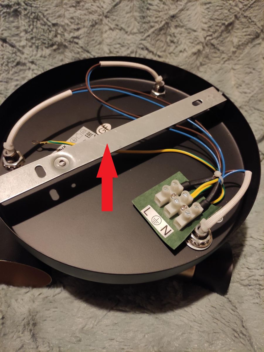

    Podpinam zdjęcie nowego żyrandola
    Oto fotka

    Kostkę musisz zostawić, wykręcić z niej skrajny lewy i skrajny prawy. (Bo z pierwszego zdjęcia wygląda na to, że to stara lampa) i odłączyć zielono-żółty (starej lampy) z tego miejsca gdzie jest podłączony(Na załączonym zdjęciu nie widać). Z miejsc po przewodach starej lampy- wyprowadzić nowe które kolorystycznie połączymy do nowej lampy.

    Od nowego żyrandola wszystkie niebieskie do niebieskich w kostce, wszystkie brązowe do podwójnej kostki z brązowymi, a ochronny do ochronnych.
    Podłączenie żyrandolu z trzema żarówkami: 5 przewodów fazowych, 3 neutralne, 3 uziemienia Te przewody od starego żyrandola będą cienkie.

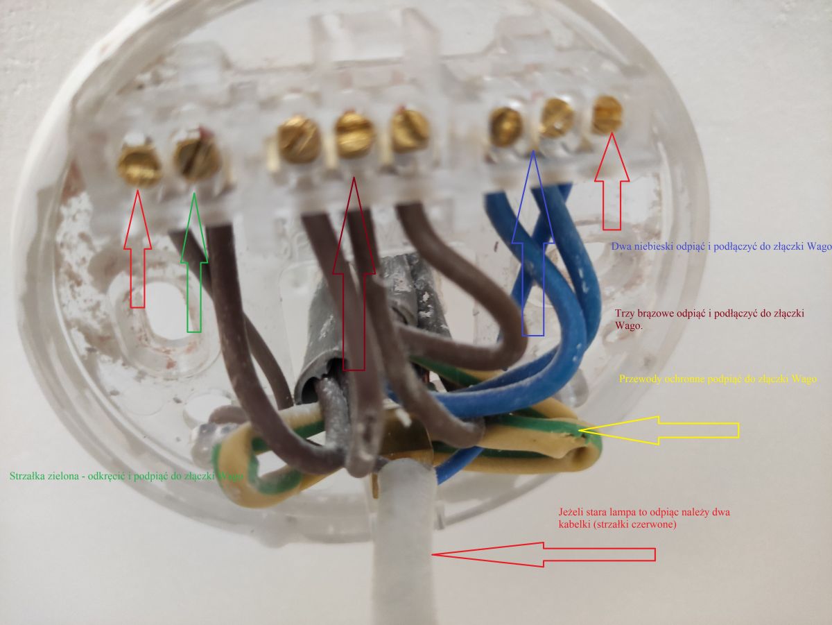

    Wykonaj połączenia tak jak wskazuje rysunek.
    Jak będziesz miał tak połączone (pozbyłeś się tej okrągłej puszki) to zgodnie z kolorami podłączasz nową lampę.
    Trzy brązowe zostawiasz w spokoju. Do pojedynczego brązowego podłączasz nowy brązowy i łączysz go ze złączką L w lampie. Z niebieskiej złączki - nowy przewód do złącza N lampy. Z żółto-zielonego - do złącza ze znaczkiem w lampie.
    Wszystkie prace wykonujemy bez napięcia (wyłączone bezpieczniki) i po jednoznacznym stwierdzeniu że na pojedynczym brązowym "pojawia" się faza po włączeniu zasilania wyłącznikiem.

    Czyli odłączam skrajny brązowy , skrajny niebieski i podpinam pod nowy żerandol , oraz jeden żółto- zielony ale który ten dwu kolorowy? A wszystkie pozostałe zostają w starej kostce, jeżeli dobrze rozumiem. Chcę odpiąc ze starej kostki trzy przewody i podłączyć do nowego . Dorzucę jeszcze jedną fotkę tego starego.

    Nowej lapy nie zamontujesz w tym samym miejscu, jak nie pozbędziesz się tego plastiku z sufitu.

    Nie dasz rady bo tą blaszkę
    musisz przykręcić do sufitu aby powiesić nową lampę
