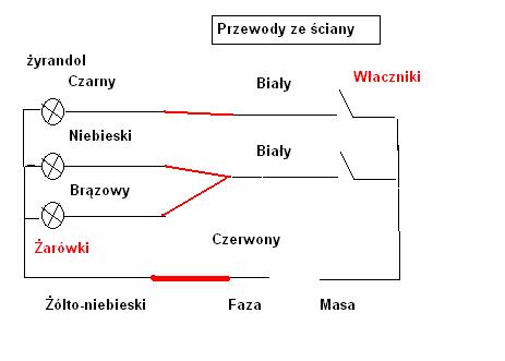

    Do rzeczy: mam żyrandol na 3 żarówki - z niego wychodzą 4 przewody: czarny, niebieski, brązowy i żółto-niebieski. Natomiast ze ściany mam: czerwony, oraz 2 białe. W czerwonym ze ściany jest faza, oba białe są neutralne. Jak podłączyć to wszystko, świeciły wszystkie 3 żarówki?

    Przepraszam za małe zamieszanie... pierwszy post zmieniłem, ponieważ chodzi mi o takie połączenie tych przewodów, by świeciły na raz 3 żarówki (drugi wyłącznik służy do osobnego żyrandola - na 1 żarówkę)
    Tak więc które przewody mam połączyć, by po włączeniu działały wszystkie 3 żarówki?

    Rozgałęzienie na drugi żyrandol działa - tu nie ma co majstrować. Jest podwójny przełączki, gdzie jeden odpowiada za włączenie żyrandola z jedną żarówką (tego nie ruszamy) a drugim chcę włączać żyrandol z 3-ma żarówkami - kwestia połączenia przewodów wychodzących z żyrandola ( 4 przewody: czarny, niebieski, brązowy i żółto-niebieski) z kostką, gdzie z drugiej strony (z puszki na suficie) mam 2x biały (nie ma na nich napięcia - sprawdzane probówką) i czerwony - tu prąd jest.

    Tak, jest konieczne przełączenie w puszce. Z Twoich postów wynika, że sterownie realizowane jest przewodami zerowymi. Przewód zerowy nie może być rozłączany, gdyż służy do ochrony przeciwporażeniowej. W przypadku wyłączenie światła na obudowie metalowej może pojawić się niebezpieczne napięcie.
    Po wyżej wspomnianym zabiegu, fazy/fazę podłączasz pod czarny i brązowy w lampie, natomiast zero z niebieskim i żółtozielonym w lampie. Będzie to tzw. półśrodek do czasu wymiany instalacji elektrycznej z wyodrębnionym przewodem N i PE.

    czyli z puszki: czerwony (faza) łączę z czarnym i brązowym z lampy, natomiast złączone 2x białe (z puszki) łączę z niebieskim i żółto-niebieskim (od lampy) i wówczas będą działały wszystkie żarówki?
    Dobrze rozumiem? :)

    Odpowiedź brzmi TAK, pod warunkiem, że instalacja zostanie przełączona w puszce łączeniowej.
    Bez tego zabiegu oprawy zamontować niestety nie można.

    Wszystko działa - podłączyłem w następujący sposób:
    • 3 żarówki, 3 przewody ze ściany - jak podłączyć? po__.PNG (98.61 KB) Musisz być zalogowany, aby pobrać ten załącznik.
