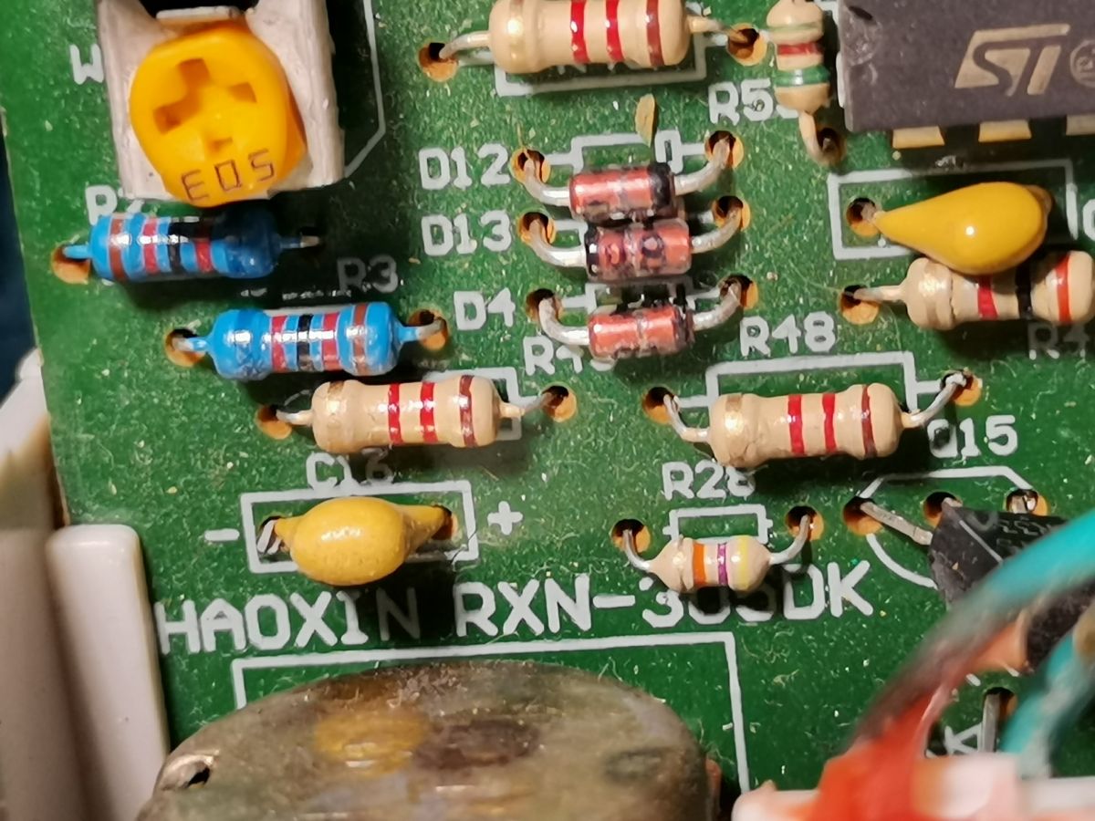

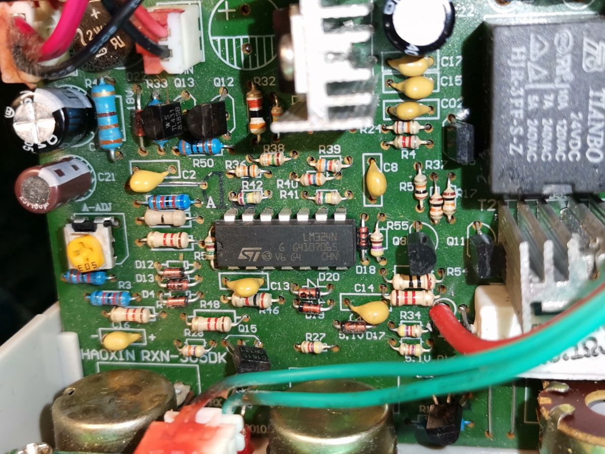

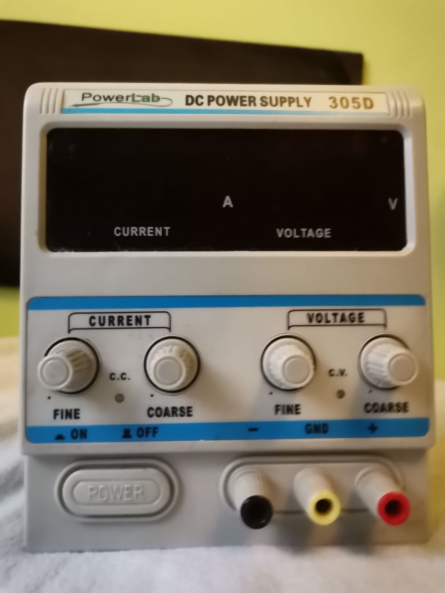

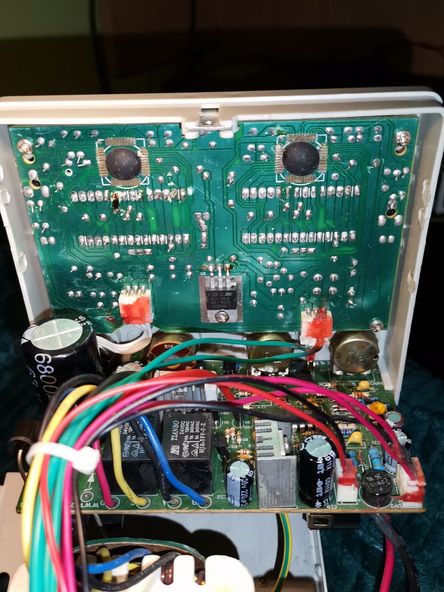

    Od wczoraj nie można regulować napięcia od 0 do 30 Volt a tylko od około 3V do około 20 V - co się mogło stać? Nic podejrzanego nie robiłem, stało sie to samorzutnie. Elektrolity oprócz największego wymieniłem i nic to nie dało.
    Na wyświetlaczu i na zaciskach nadal jest zgodność napięć. Znalazłem jakiś schemat ale nie odpowiada dokładnie temu co posiadam, czy ktoś miałby dokładniejszy schemat do mojej wersji zasilacza? Jeżeli tak, to proszę o pomoc.
    Oto kilka zdjęć i wstępne pomiary na diodach w czasie pracy:
    Zasilacz ZHAOXIN 305DK 30V 5A z 2010 roku - wysiadła regulacja Zasilacz ZHAOXIN 305DK 30V 5A z 2010 roku - wysiadła regulacja Zasilacz ZHAOXIN 305DK 30V 5A z 2010 roku - wysiadła regulacja Zasilacz ZHAOXIN 305DK 30V 5A z 2010 roku - wysiadła regulacja Zasilacz ZHAOXIN 305DK 30V 5A z 2010 roku - wysiadła regulacja Zasilacz ZHAOXIN 305DK 30V 5A z 2010 roku - wysiadła regulacja Zasilacz ZHAOXIN 305DK 30V 5A z 2010 roku - wysiadła regulacja
    #2 20446292
    huluk
    Poziom 32  
    Posty: 1278
    Pomógł: 221
    Ocena: 206
    Ja całkiem niedawno miałem prawie identyczny problem z moim MCP QS305 - winowajcami były potencjometry od regulacji zgrubnej (zarówno prądu jak i napięcia nie dało się regulować w pełnym zakresie, napięciowy w ogóle pokazywał "cyrki" na pomiarach a przy regulacji miałem 2,4V do 22V i prąd od 1,3A do 3,5A). Wymieniłem na nowe i pełna regulacja wróciła.

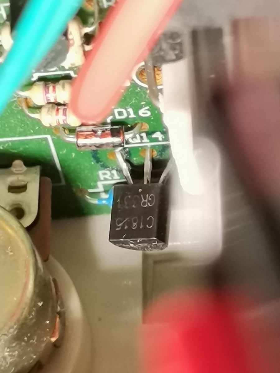

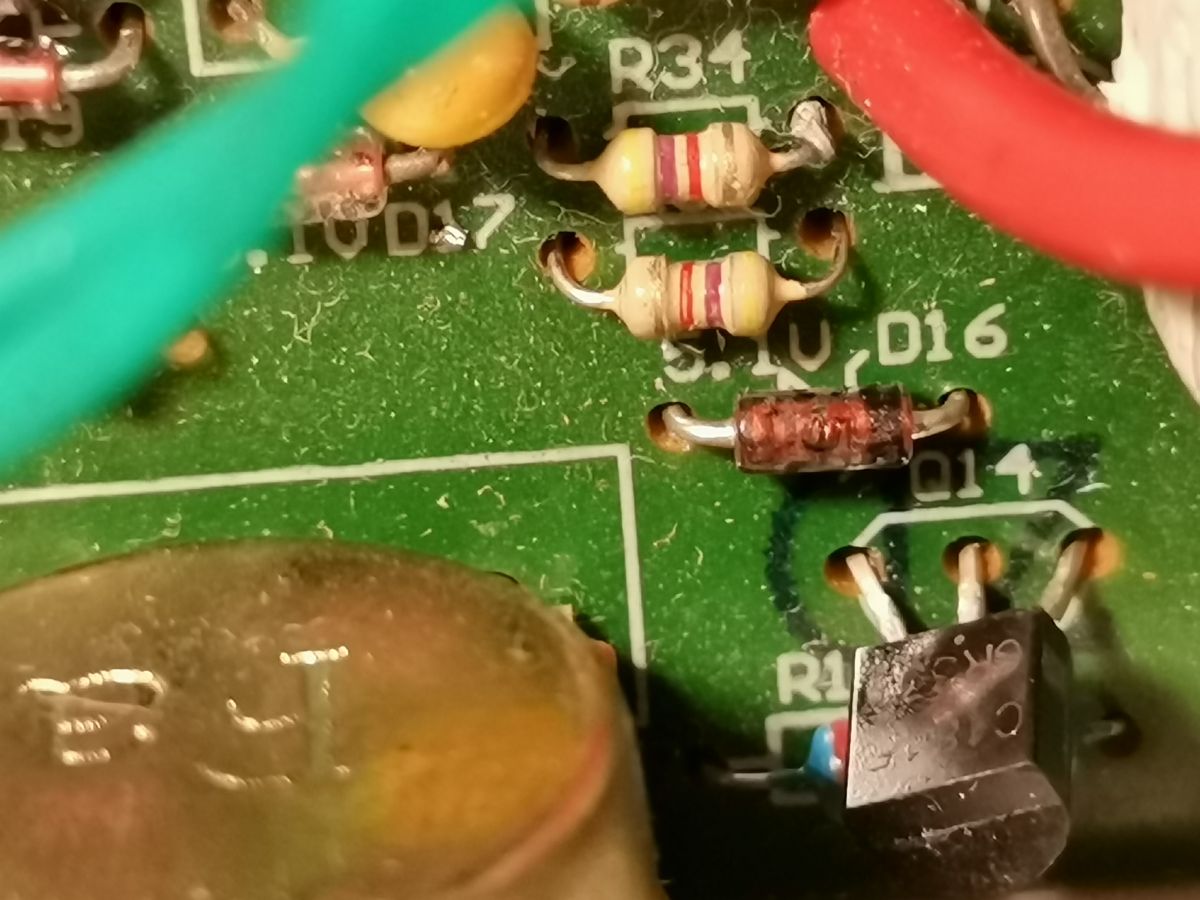

    Potencjometry bez wylutowywania wydają się sprawne, luty poprawione, nie podoba mi się pomiar na diodzie zenera D16 1,9V oraz ujemne napięcie -0,7V E-C na tranzystorze Q14 - te elementy są blisko siebie - o czym to może świadczyć? Jutro spróbuję je kupić i podmienić bo wygląd Q14 mi się nie podoba, chociaż z innej perspektywy nie jest tak źle...
    - Wymiana Q14 i D16 nie wniosła żadnej zmiany...

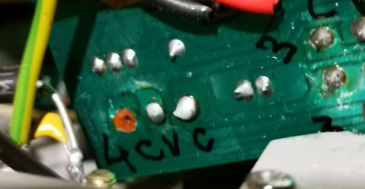

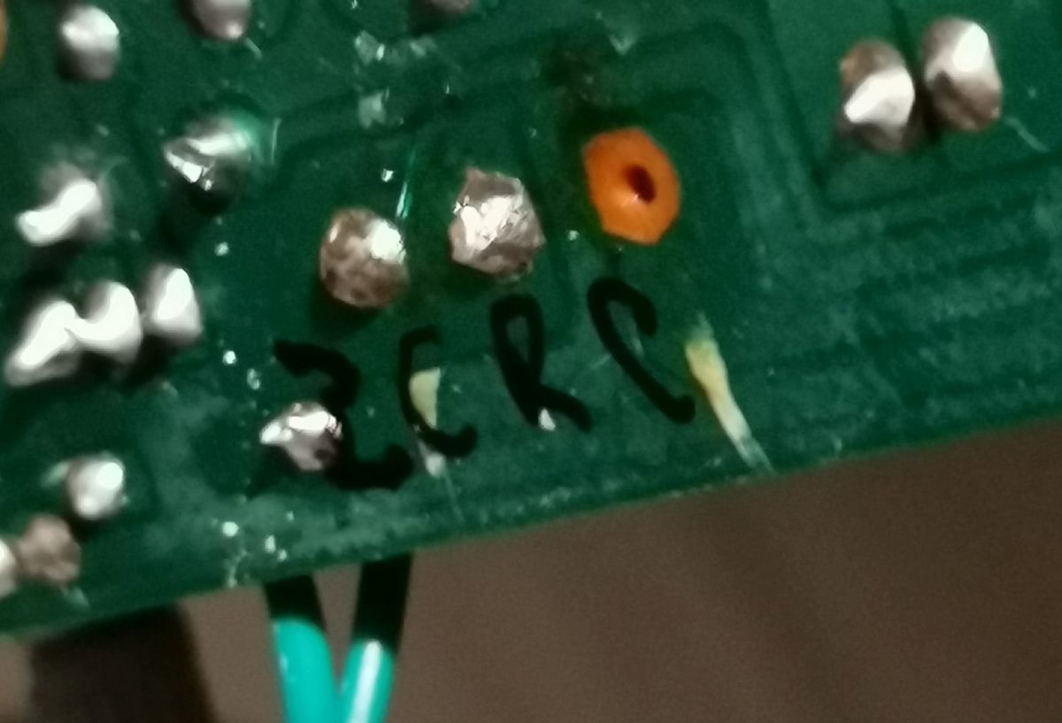

    Dzisiaj znalazłem dwie usterki pod nóżkami potencjometrów - ścieżki oderwane od laminatu i przerwy - z naprężenia lub długoletniego używania? Potencjometry wymieniłem bo odpłynęły z wartościami ponad 20 %. Zasilacz śmiga - HULUK - dzięki za podpowiedź...

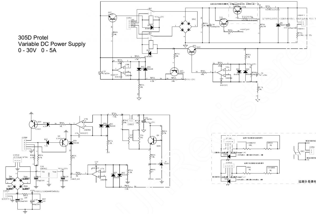

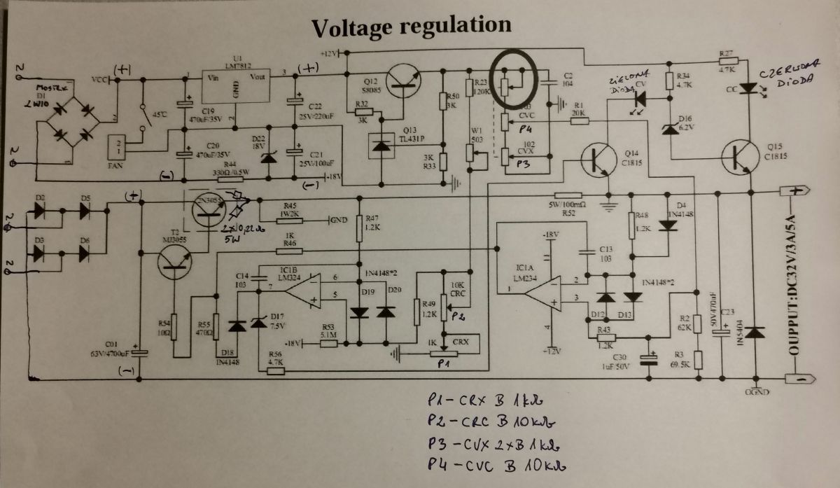

    -21-02-2023 - super plik znalazłem w sieci przez przypadek do tego zasilacza - przynajmniej jest fragment schematu pasującego do niego.
    - Na schemacie z załącznika brakuje Q5,8,11 i innych elementów, jeżeli ktoś posiada pełny schemat to proszę o udostępninie... Z góry dziękuję...
