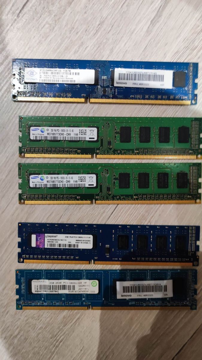

    Witam, posiadam płytę główną MSI Z77A-G45 wraz z procesorem I5 3470 i ramem jak na zdjęciu. Problem w tym, ze po odpaleniu wszedłem do biosu i od razu z niego wyszedłem. Od tamtej pory nie jestem w stanie uruchomić płyty, cały czas czarny ekran. Zamieniałem ram miejscami, wyjmowałem bateryjke, przeczyściłem sloty ram oraz socket i dalej niestety nic. Nie mam już pomysłów co mogło się stać, czy mógłby ktoś nakierować co jeszcze zrobić? Ram również odpalałem w DIMM1 po jednej sztuce i nic...

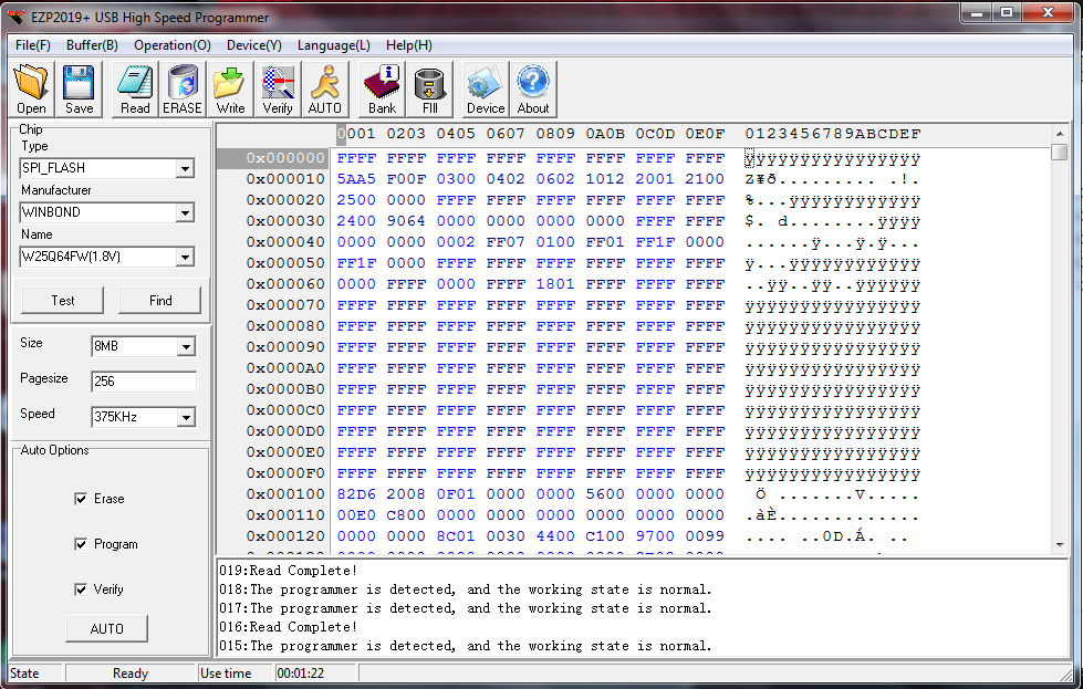

    Mam programator, jeżeli bios powiedział dość jest ktoś w stanie tutaj poratować plikiem .bin?
    MSI Z77A-G45 ver.1.1

    Plik pobierzesz ze strony producenta, wypakuj plik BIOS i zmień rozszerzenie na BIN. Oczywiście zrób kopię zapasową oryginału na wszelki wypadek.

    Pamięć odlutowana, odczytana. Czy wszystko jest ok i dobrze ustawione w programie przed wgraniem biosu? Oczywiście to co zostało odczytane, zostaje zapisane na dysku komputera
    MSI Z77A-G45, Intel i5 3470, brak wyjścia BIOS, czarny ekran - próby naprawy, RAM, bateria
    Jeżeli wszystko ok, to pierwsze wyczyścić pamięć czy od razu na odczytaną kość wgrać nowy bios?

    Po odczytaniu jeszcze należy zweryfikować. Ja zawsze czyszczę kość chociaż nie robię tego zawodowo, ale mam programator i ileś razy już to robiłem. Może są jakieś wyjątki.

    Ok, czyli czyścić pamięć czy nie ? Czekam na zdecydowaną odpowiedź
    Pamięć poddałem zweryfikowaniu i jest ok

    ja zawsze czyszcze jak mam kopie zrobiona

    Ok to zapisuje jeszcze raz, czyszczę i wgrywamy nowy

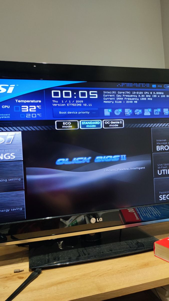

    Chyba mamy sukces ;)) Złożę go do kupy, zainstaluje windowsa itp i zobaczymy. Jak będzie wszystko git to zamykam temat
    Niestety ale po wsadzeniu 4 kości znów to samo... Boot loop. Ktoś coś jakiś pomysł ?

    Z dualem w bankach 2 i 4 też nie działa? Na zdjęciu w pierwszym poście są pamięci na których testujesz tą płytę? Masz możliwość sprawdzenia tych pamięci w innym komputerze, aby wykluczyć problem z którąś z nich?

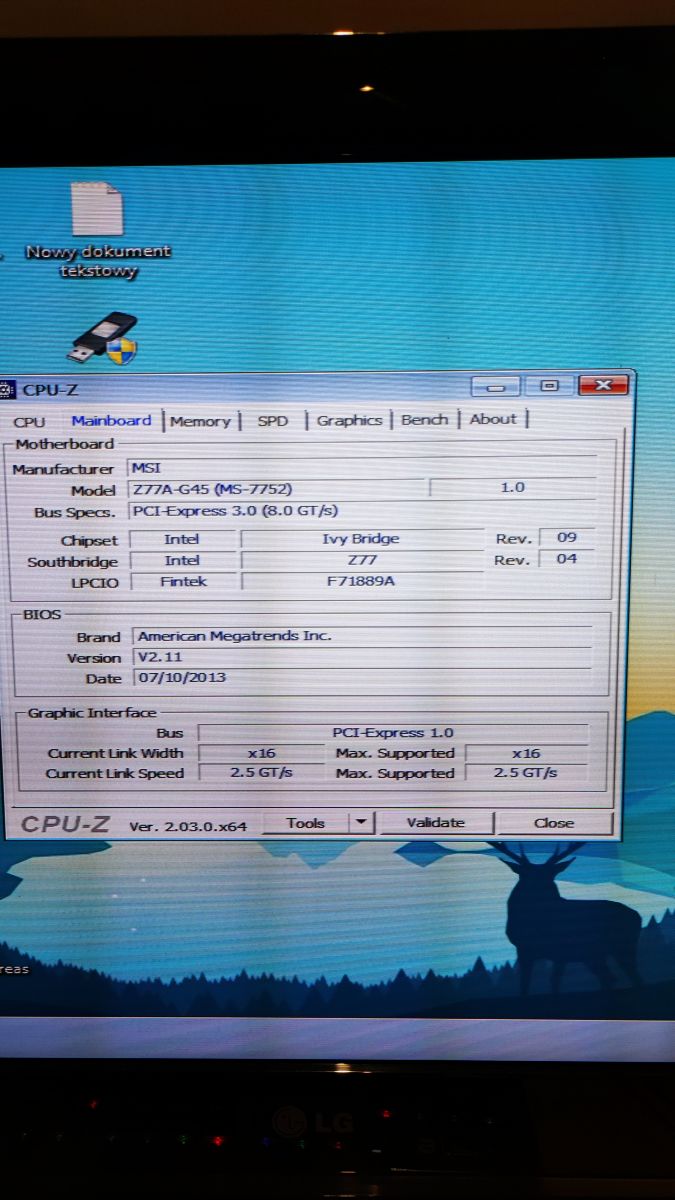

    Udało się! Wszystko działa, problem z niedziałającymi bankami był przygięty pin w socketcie. Teraz wszystko działa jak należy ;) dziękuję każdemu za cenne wskazówki i poświęcony czas na pomoc przy mojej płycie głównej!
