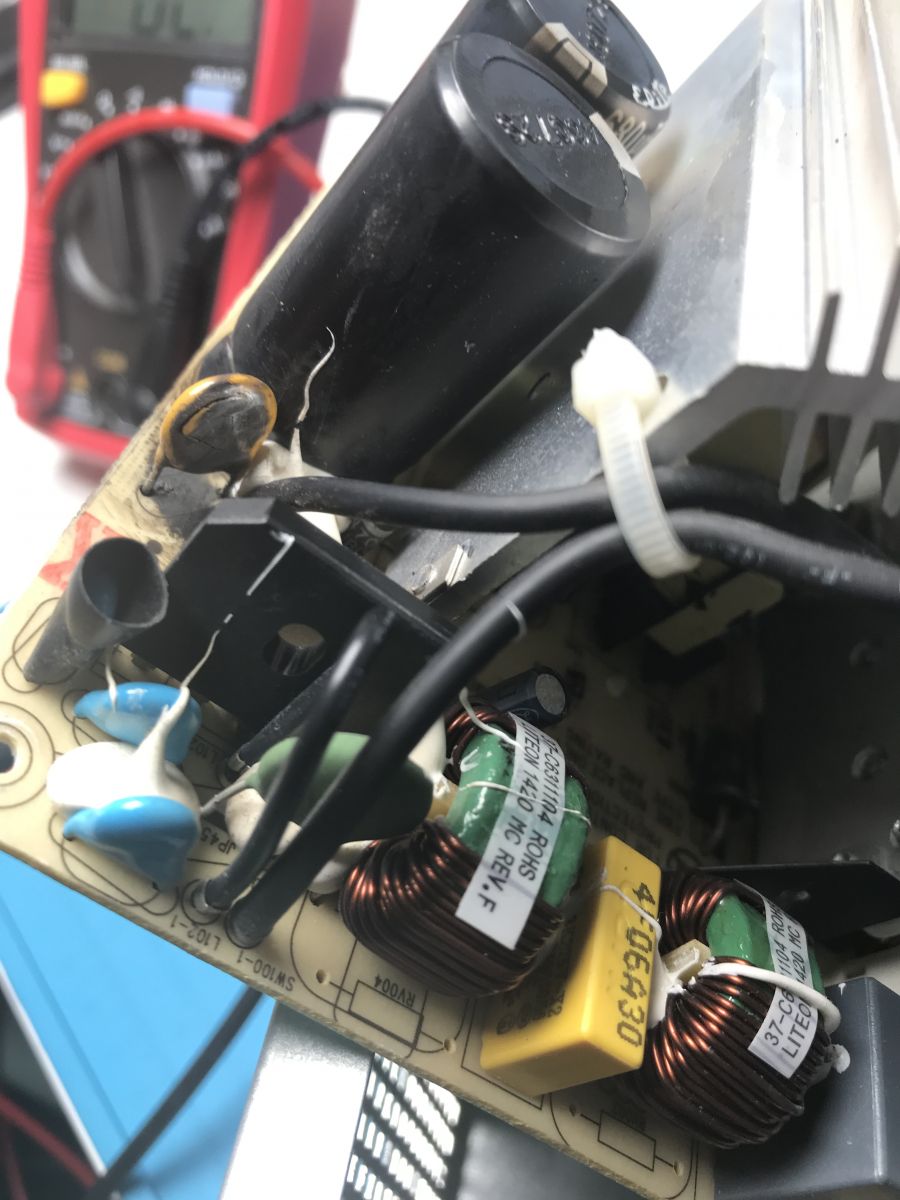

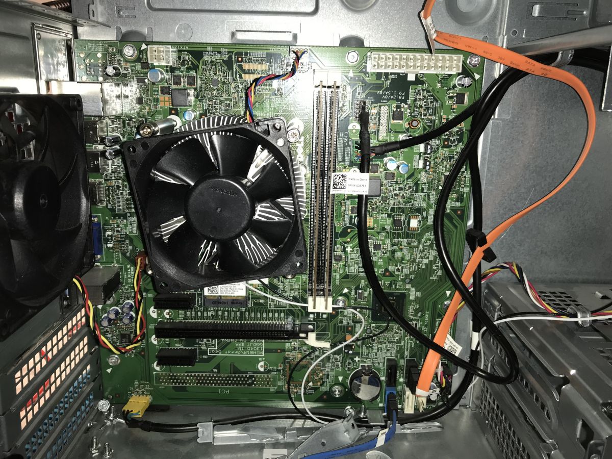

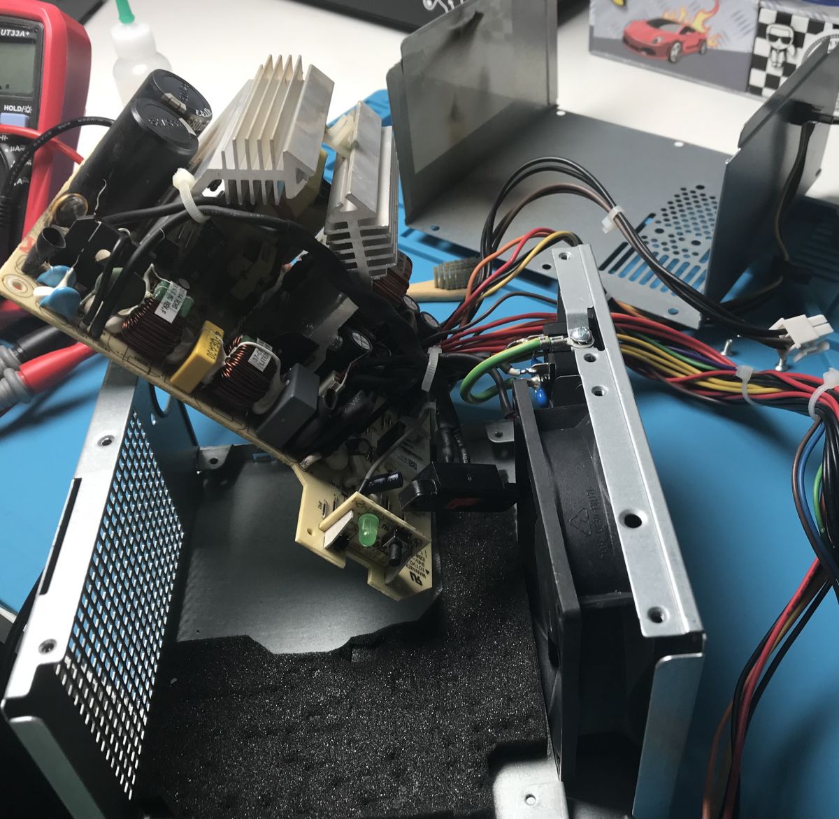

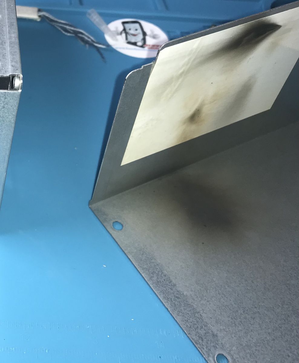

    Hej. Komp spowodował zadziałanie bezpieczników, w zasilaczu spalony warystor.. Jak sprawdzić czy zasilacz działa a tym bardziej czy płyta działa.
    Mam multimetr zasilacz serwisowy oscyloskop

    Przy odrobinie szczęścia tylko warystor się uszkodził.
    Instrukcja sprawdzania zasilacza:
    Link

    Dziękuje. Obawiam się że znowu korki wywali. A jak sprawdzić czy płyta działa nie używając zasilacza. Jak w opisie, mam zasilacz serwisowy, oscyloskop no i wiadomo miernik.. brak natomiast wiedzy 😓
    Najpierw zmierz czy warystor nie powoduje zwarcia.
    Jeśli posiadasz autotransformator, to można ostrożnie zwiększać napięcie obserwując wartość prądu.
    Bez zasilacza raczej nie sprawdzisz.

    Sprawdzić warystor
    Jak zwarty to go wylutowac
    Podlaczyc psu przez zarowke -szeregowo
    Sprawdzić czy dziala cdn😀😀

    Wymiana zasilacza na nowy
