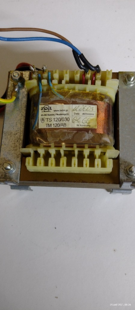

✨ Użytkownik poszukuje parametrów prądowych transformatora TS120/030, który pochodzi z UPS-a Ever Eco 500. Otrzymane dane nawojowe to: 740/0.5mm P sieć, 69/0.3mm W 20V, 2x25/1.7mm W 2 X 7.5V. Forumowicze podają, że transformator ten ma napięcie pierwotne 230V oraz napięcia wtórne 2x7,5V lub 1x15V i 1x20V. Parametry obciążenia wskazują na możliwość uzyskania 13,8V przy 11A, 12,5V przy 21A oraz 11,6V przy 27A. Użytkownicy sugerują, że transformator może być obciążony do 5A, ale wymaga odpowiedniego chłodzenia. Dodatkowo, podano linki do źródeł z informacjami o grubościach drutów i rezystancji.
