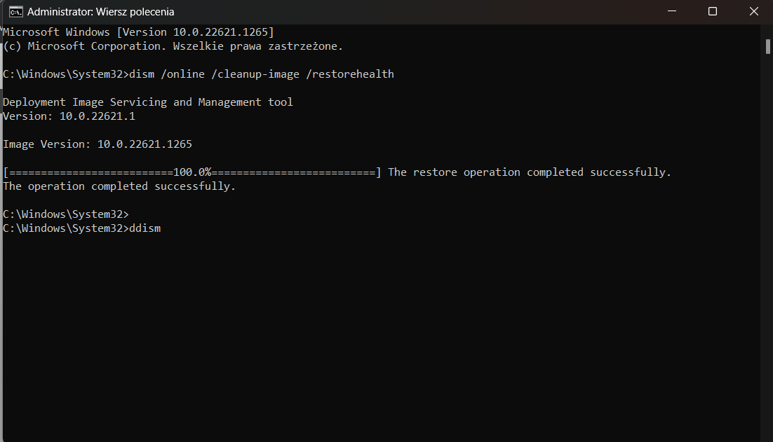

    Cześć,
    Ostatnio mój laptop postanowił sam zaktualizować się z windowsa 10 do windowsa 11. Od tamtego momentu mam problem w postaci wiecznie wyskakującej ikonki ładowania (kręcące się kółko zamiast kursora). Jest to uciążliwe, gdyż podczas tej czynności nie mogę np. wpisywać tekstu - trwa to max może sekundę, ale jest upierdliwe. Oprócz tego, podczas korzystania z pełnego ekranu (np. podczas oglądania filmów), razem z "kręcącym się" kursorem wyskakuje dolny pasek systemowy, co również jest denerwujące.
    Mam również wrażenie, że te "ładowanie się" czegoś powoduje również inny problem - komputer nie chce przejść w tryb hibernacji, a podczas bezczynności nie chce również wyłączyć się ekran (zmieniałem czas wygaszania ekranu w ustawieniach i mierzyłem z zegarkiem w ręku - nie działa to w ogóle).
    Potrzebuję pomocy w zlokalizowaniu co cały czas próbuje się "załadować" tudzież wczytać i jak to wyłączyć, usunąć lub pomóc "temu czemuś" w wykonaniu tej operacji. Problem jest na 100% związany z aktualizacją systemu - wcześniej nie miało to miejsca, komputer działał normalnie i bez żadnych zarzutów. Przeszukałem google i forum w tym temacie, nie znalazłem pomocy. Za wszelkie porady serdecznie dzięki. Komputer przeskanowany ESETem i CCleanerem - nic nie pomogło.

    Uruchom wiersz poleceń jako administrator, i wydaj polecenie:
    dism /online /cleanup-image /restorehealth
    Po zakończeniu procesu, powinno pokazać się "Completed successfuly".
    Jeśli będzie coś innego, to komenda:
    sfc /scannow
    Mam nadzieję że jako niedoświadczony serwisant/helpdeskowiec (20 lat w zawodzie) dam radę Ci pomóc :)
    Ewentualnie spójrz tutaj - https://windowsreport.com/cursor-freezes-jumps-disappears-windows-8-10/
    Po zakończeniu obydwu procesów, wrzuć screeny

    Dziękuję Wam za odpowiedź i chęć pomocy. Poniżej wrzucam screen, w załączniku logi. Zauważyłem też inny problem po aktualizacji - niektóre pliki wordowskie nie chcą mi się otworzyć. Plus poznikały mi ikonki aplikacji (konkretnie to gier) z folderu. Przez to wszystko skłaniam się bardziej w kierunku powrotu do poprzedniej wersji systemu, o ile to sie da zrobić i to coś pomoże.

    Sam sie na pewno nie zaktualizowal, musiales cos kliknac albo ustawic.
    Mozesz wrocic do W10 i nie aktualizuj: https://www.benchmark.pl/testy_i_recenzje/jak-wrocic-do-windows-10-z-windows-11-poradnik.html
    Skad Ci przyszlo do glowy, zeby instalowac SpyBot?
    Odinstaluj:
    Spybot - Search & Destroy
    CCleaner
    Wykonaj Fixlist.txt dla FRST:
    CloseProcesses:
    AV: Spybot - Search and Destroy (Disabled - Up to date) {F77C7796-45C4-531E-0DAE-B4A8229B11C8}
    Zabrzmiało groźnie. Możesz rozwinąć?
    Kolobos napisał:
    Odinstaluj:
    CCleaner
    Done.
    Zrobiłem, nic to nie dało.

    To nie czasy Windows 98, kiedy ten program sie do czegos nadawal.
    Wroc do W10.
