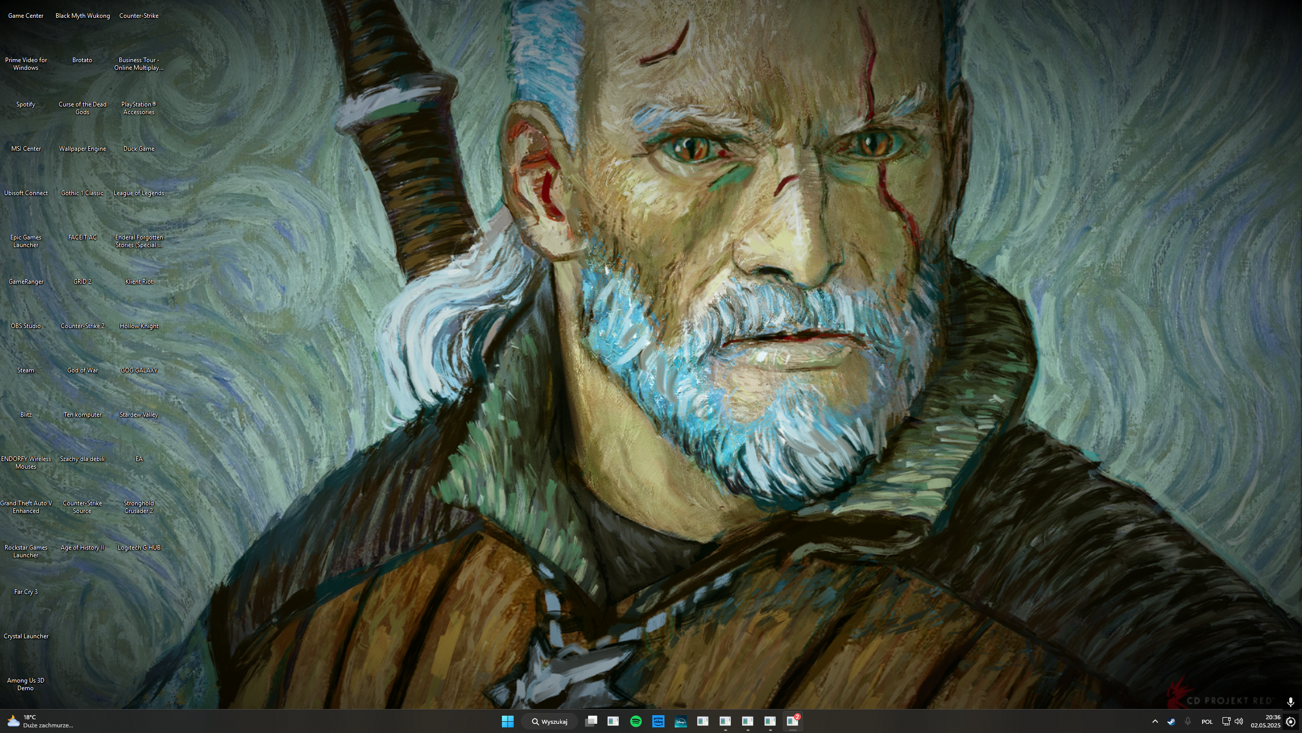

    Pulpit systemu Windows 11 z tapetą przedstawiającą postać z gry Wiedźmin, bez widocznych ikon programów.
    Przychodzę z problemem braku widoczności ikon na pulpicie i nieuruchamianiem się menedżera zadań.
    Bardzo proszę o pomoc.
    AI: Jaki system operacyjny jest zainstalowany na Twoim komputerze (np. Windows 10, Windows 11)?
    Windows 11
    AI: Czy pojawiają się jakieś komunikaty o błędach lub inne nietypowe objawy, np. czarny ekran, widoczny pasek zadań, czy coś jeszcze nie działa?
    Nie, nie pojawiają się oprócz niewidzenia ikon i braku możliwości odpalenia menedżera zadań.

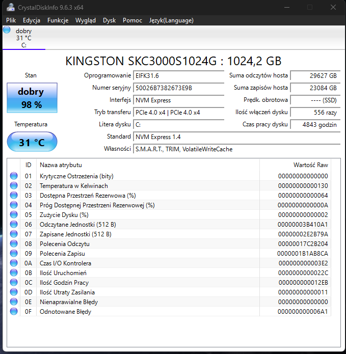

    Poza tymi przypadłościami, komputer działa normalnie? Możesz podać specyfikacje komputera? Prawdopodobnie dysk pada.
  • #4 21537337
    maciejnyrnberg
    Poziom 3  
    Posty: 10
    Poza tym komputer działa normalnie, nic się nie dzieje.
    Specyfikacje to:
    Karta 4080s
    Procesor 5-7600x
    32 GB RAM-u
    Dysk to Kingston KC3000 1 TB
    Zrzut ekranu programu CrystalDiskInfo pokazujący stan dysku SSD Kingston KC3000 1 TB, temperatura 31°C, stan dobry 98%.

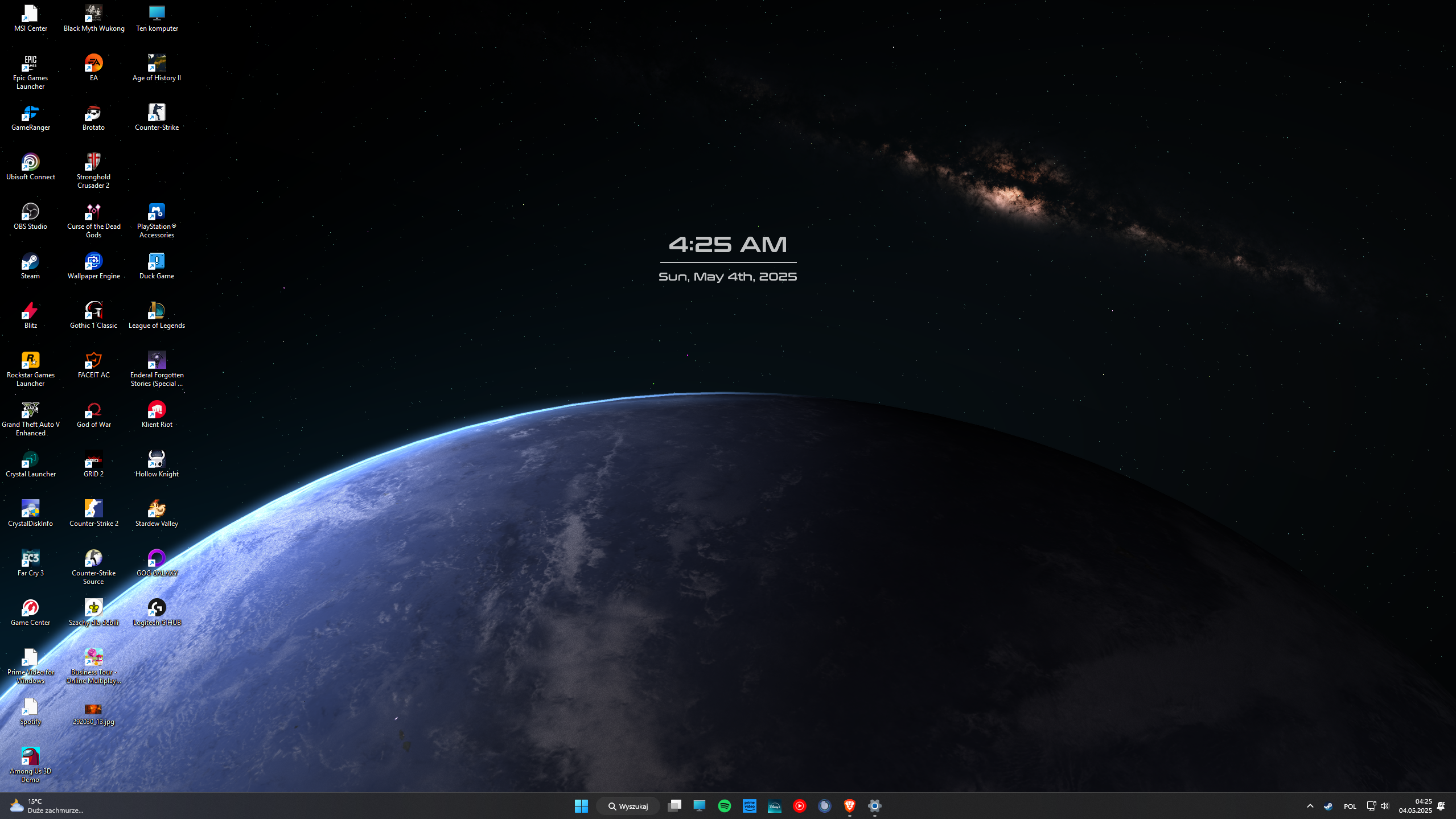

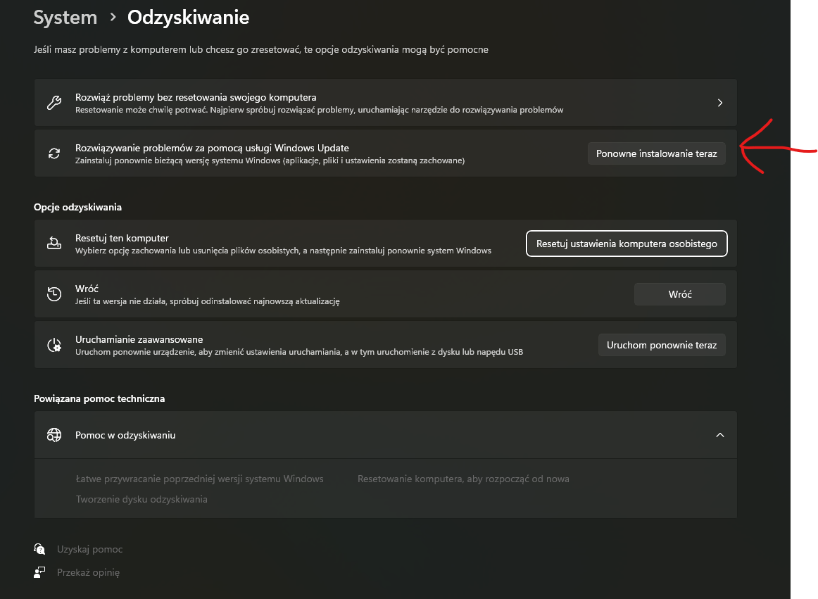

    maciejnyrnberg
    Poziom 3  
    Posty: 10
    Zainstalowałem ponownie bieżącą wersje sytemu Windows przy pomocy Rozwiązywania problemów usługi Windows update i to tyle po problemie znów widzę ikony na pulpicie i uruchamia się menedżer zadań
    Jeszcze raz bardzo dziękuje wszystkim a szczególnie tobie
    Pulpit systemu Windows z ikonami po lewej stronie, zegarem i datą na środku oraz kosmiczną tapetą w tle. @modziul
