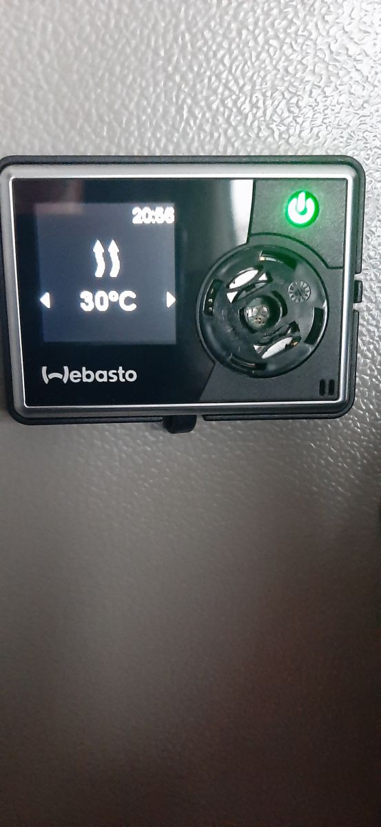

    Witam serdecznie. Mam problem z webasto air top 2000 a mianowicie; programator niby działa poprawnie nie wyświetla się żaden problem, gdy włączam ogrzewanie dosłownie na sekundę zakręci się wentylator i dalej nic się nie dzieje. Posprawdzałem bezpieczniki są ok. Jaka może być tego przyczyna ? Czy może być zepsuty programator ? Proszę o pomoc.

    Renault master ( bus ). Na programatorze który jest z wyświetlaczem nie wyskakuje żaden błąd. Gdy go włączam na nagrzewanie zapala się zielona dioda tak jak w sprawnym. Na moment ruszy wirnik i się odrazu zatrzymuje i dalej nic się nie dzieje. Dioda cały czas świeci na nagrzewanie. Gdy wyłącze i włącze wszystko ponawia się i dalej nic.

    Urządzenie jest w pełni sprawne ,tyyyyylko czeka na właściwą temperaturę ,bardzo często uszkodzony jest czujnik temperatury pomieszczenia dając sterownikowi wartość plus 30 stopni .Czujnik jest na cienkim kablu i jest narażony na uszkodzenia ,przemierz jego wartość i podłączenie do wiązki
