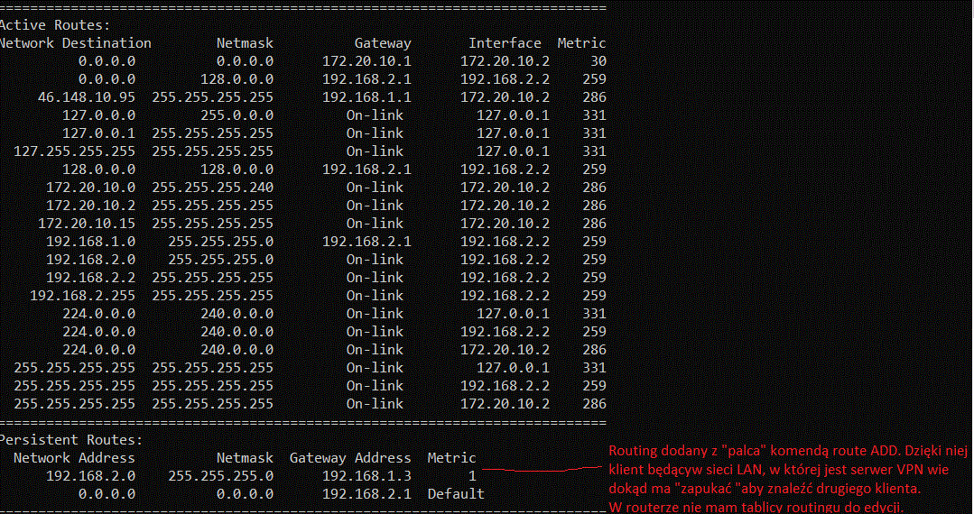

    Routing na kliencie będącym w sieci LAN w której jest router openvpn ustawiłem ręcznie.
    Adresacja sieci jest następująca.
    1. Sieć LAN z dostępem do internetu i zewnętrznego IP z zainstalowanym serwerem openVPN : 192.168.1.0 255.255.255.0
    2. Tunel VPN 192.168.2.0 255.255.255.0
    3. Klient 1: Sieć lan sieci komórkowej
    4. Klient 2: Sieć lan sieci komórkowej 2.
    Poniżej przedstawiam tablicę routingu klienta będącego w sieci LAN, w której znajduje się serwer openvpn ( jego adres 192.168.1.3).

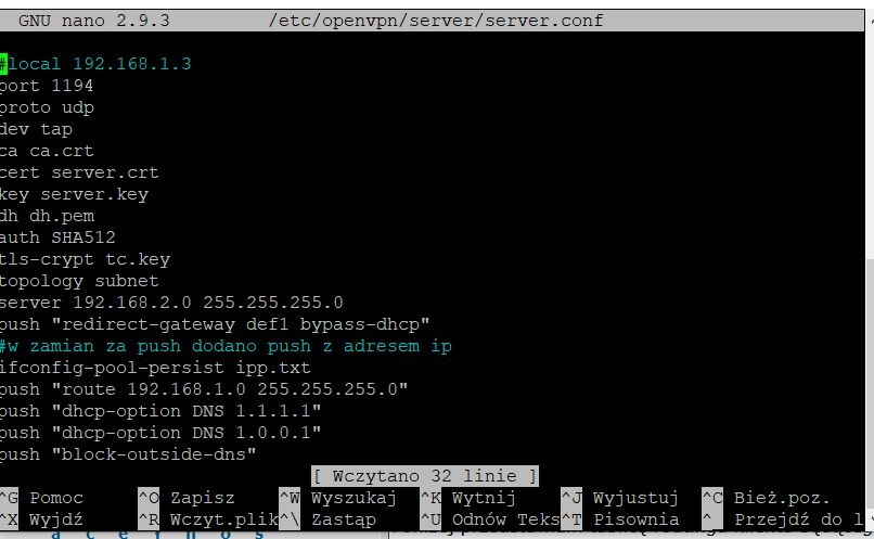

    Poniżej przedstawiam konfigurację pliku server.conf
    OpenVPN konfiguracja dla dostępu użytkowników z różnych podsieci.

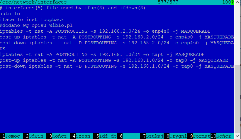

    Poniżek przedstawiam konfigurację pliku interfaces dla karty sieciowej serwera openvpn:
    Wszystkie pozostałe ustawienia związane z natowaniem adresów na serwerze typu forward IP itp. ustawiłem prawidłowo. Zapora na serwerze openvpn to UFW.

    Jako, że w moim temacie nie podjęto dyskusji, informuję, że rozwiązałem problem samodzielnie dodając w pliki server.conf linijkę o treści"client-to-client".
    Po restarcie serwera wszystkie klienty widzą się wzajemnie.
