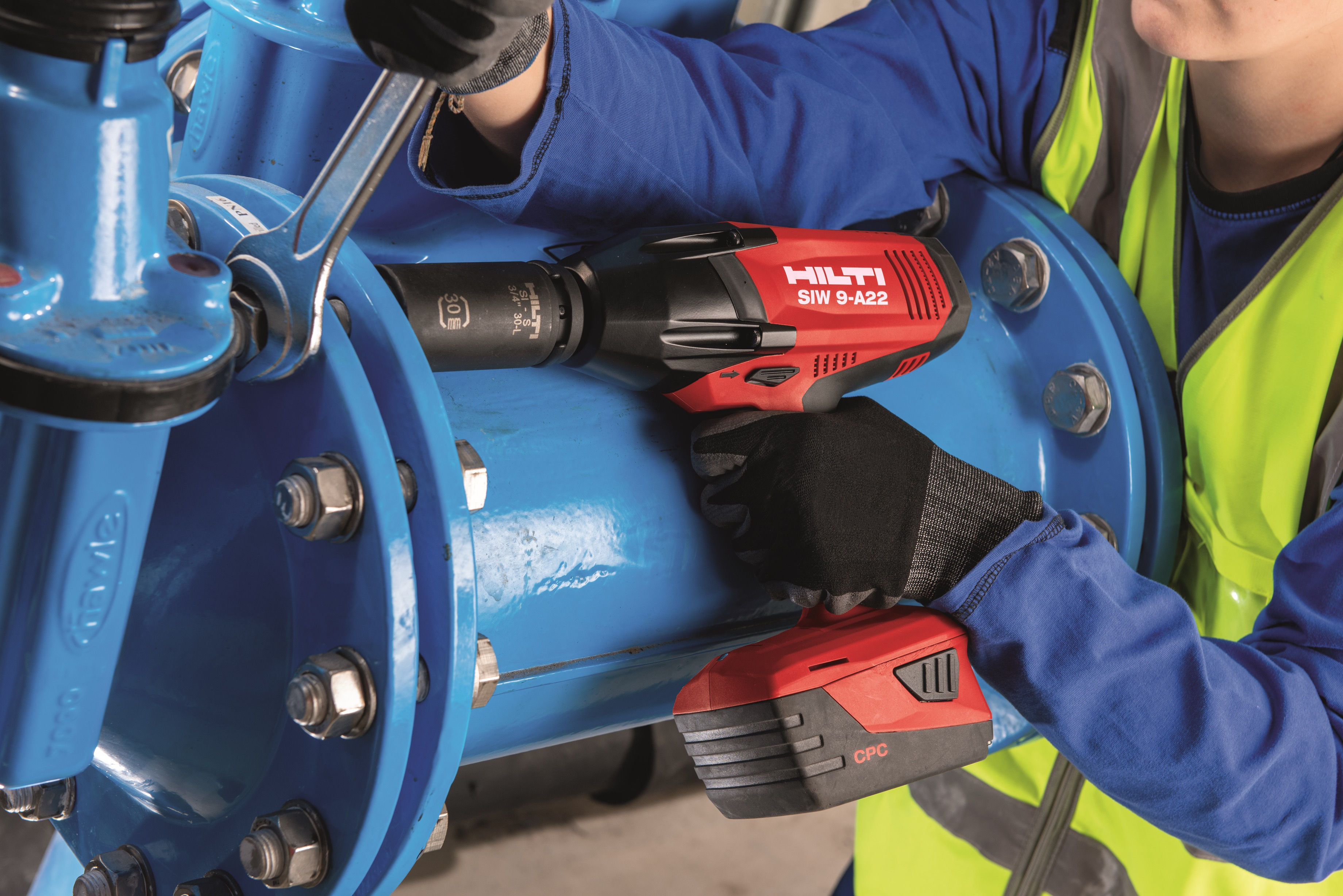

    Cześć.
    Mam do wykonania prace na instalacji wodnej o średnicy 150 mm. Zakładam, że przydatny będzie bateryjny klucz udarowy i zamierzam kupić coś koło 1000 nm. Pytanie, może ktoś ma praktykę, czy podejdę do kołnierza PN16 przy takiej średnicy kluczem? Nie chciałbym się na miejscu dowiedzieć, że klucz jest za duży i wydałem pieniądze niepotrzebnie.
    Zdjęcie poglądowe.
    Klucz udarowy do instalacji wodnej 150mm, PN16 - czy gabaryty będą odpowiednie?

    To istniejąca instalacja przemysłowa, a typoszereg kołnierzy mówi, że dla DN150 PN16 stosuje się śruby M20. Masz rację, że dla momentu 1000 Nm to np. w ofercie Makity kwadrat 3/4 lub 1/2.Spodziewam się korozji, zapieczonych śrub, uszkodzonych łbów i gwintów i innych niespodzianek. Do tego mam ograniczony czas przestoju instalacji. Nie mogę sobie pozwolić na kombinowanie jak coś nie wyjdzie, więc albo mocny klucz, a jak kluczem nie pójdzie to klucz uniwersalny, czyli kątówka ;) Pytanie tylko, czy znając typowe wymiary kołnierza i średnicę rurociągu, ktoś jest w stanie określić, czy klucz tam podejdzie.

    Im mocniejszy klucz tym jest większy. Jeśli nie masz upatrzonej marki to wertuj katalogi producentów elektronarzędzi - szukaj najlepszej opcji pod względem wymiary / moc. Ewentualnie cena.
    Przy kołnierzu DN150 będziesz miał 20-max 30mm więc moim zdaniem każdy klucz poniżej 1000Nm z długą nasadką podejdzie.

    Dziękuję za odpowiedzi. Klucz udało się wypożyczyć za 100 zł na dobę, koszty zamknęły się więc w tej kwocie i zakupie nasadek.
