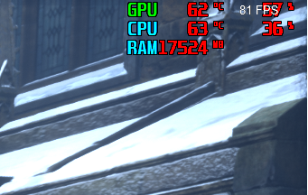

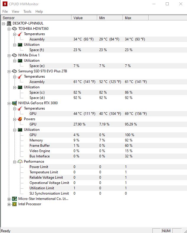

Zamieszczam dwa ss’y. Zrobione były podczas grania w Hogwarts Legacy. Ustawienia na maxa, wyłączone RT oraz ustawiłem w grze na nvidia ultra wydajność, bo gra ma dość słabą optymalizację. Jeden ss przedstawia overlay ocd z msi afterburner oraz ilość fps z steam overlay. Na drugim zdjęciu jest ss HW Monitor.
