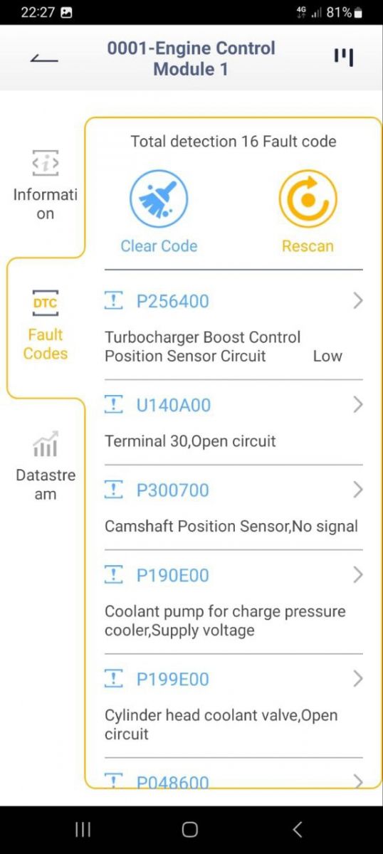

    Witam szanownych kolegów.
    Wczoraj Seat jeździł bez problemu, dziś przy zapalaniu miga ikonka świecy żarowej.
    Świeci się “CEL”, ikonka silnika.
    Jutro będę miał scaner, żeby odczytać kody. Czy są jakieś znane bolączki?

    Po skasowaniu jakie błędy zostały ?
    Najgorszy błąd to regulatora ciśnienia paliwa

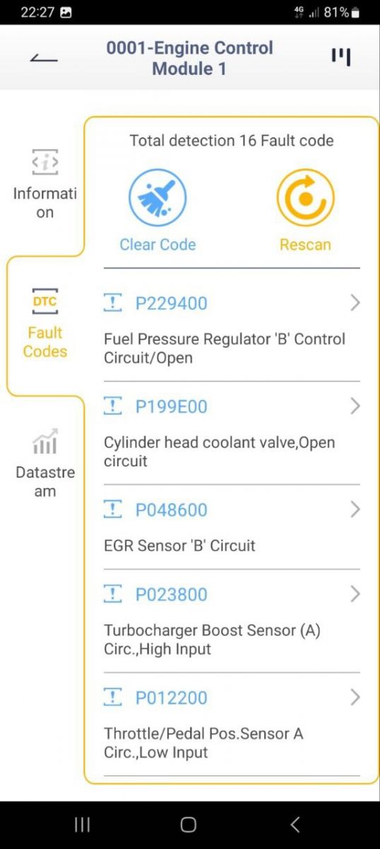

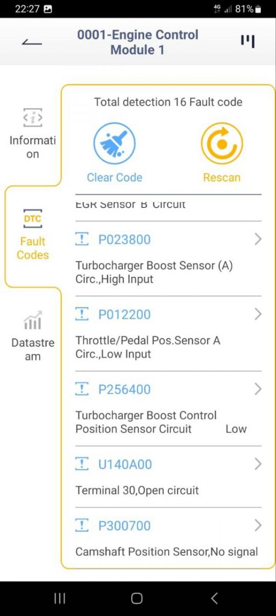

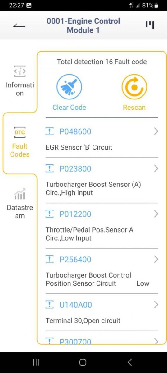

    To jest po skasowaniu … zostaja wszystkie :>

    Kolego teraz zauważyłem że tych błędów wkleiłeś 4 strony, błąd p3007 to jest błąd położenia wału, więc czujnik położenia wału masz do wymiany, inaczej nie odpali
    Bzdura. Posprawdzaj wpierw bezpieczniki w komorze silnika. Sterownik nie dostaje zasilania z zacisku "30".
