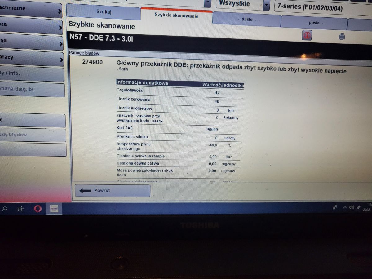

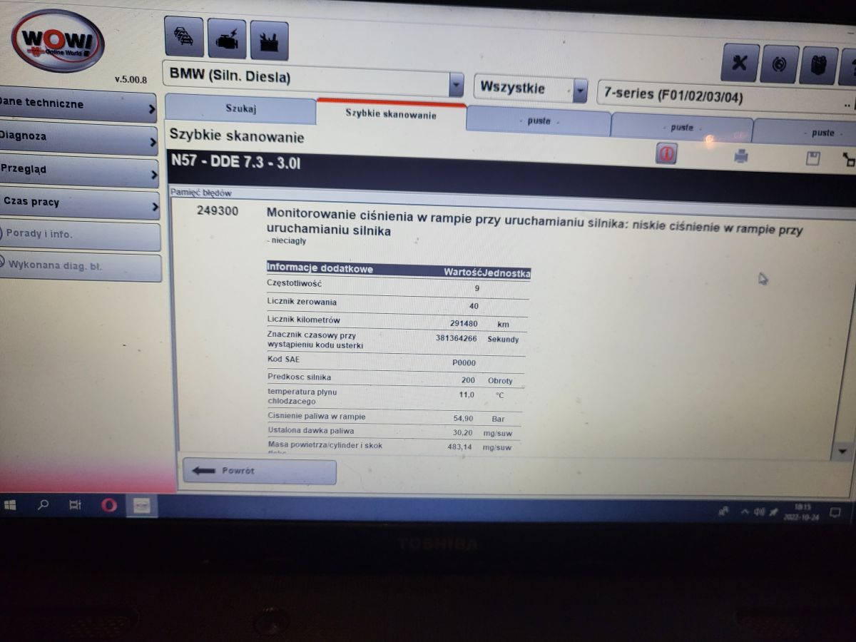

Bmw 740d 2009 rok Nie odpala - Bmw 740d 2009 rok Nie odpala wyskakują takie błędy ktoś miał podobna

    Ocena: 3438
    I co w związku z błędami które wstawiłeś. Wyraźnie jest napisane dlaczego np. nie odpala. Sprawdziłeś cokolwiek prócz odczytania błędów? Sprawdziłeś to co pokazują błędy?

    Kurcze, nie mogłeś odpowiedzieć jak człowiek? Na moje coś jest z napięciem lub sterowaniem przekaźnika, dodatkowo jakieś ciśnienie jest zbyt niskie. Ja jego..

    Zacznij od sprawdzenia bezpieczników i przekaźnika od zasilania ECU.

    Ciśnienie paliwa za niskie na rampie. Należy sprawdzić przelewy na wtryskach na początek.
