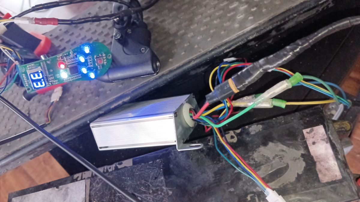

    Dzień dobry, mam problem z baterią (chyba).
    Hulajnoga to coś między klonem m365, a klonem motusa scooty 8.5, to nie moje dzieło składane, ale u mnie w naprawie.
    Bazowo: wyświetlacz i sterownik z motusa scooty 8.5, silnik NN, bateria NN.
    W hulajnodze był spalony sterownik, zamówiłam nowy i podłączyłam - i łączy się z wyświetlaczem (ogólnie mają te same oznaczenia z tego samego modelu), kiedy chciałam sprawdzić czy silnik odpowiada wyświetlacz zamrugał "wyświetlił błąd EE" a potem zdechło wszystko.

    greenopiumxxs napisał:
    ... Ewidentnie wyświetlacz umarł :) ...
    Jak mógł umrzeć jak na zdjęciu działa?
  • #5 20490421
    greenopiumxxs
    Poziom 3  
    Posty: 9
    Tak działa jak widać.
    Wyświetla EE, a potem zdycha.
    czujniki sprawdzałam, wszystko po kolei. Czekam na sprawny wyświetlacz i dam znać, czy pomogło.
    Wyświetla EE, a potem zdycha...
    ... bo wyłącza mu zasilanie główny sterownik.
    Kupiłaś identyczny wyświetlacz?

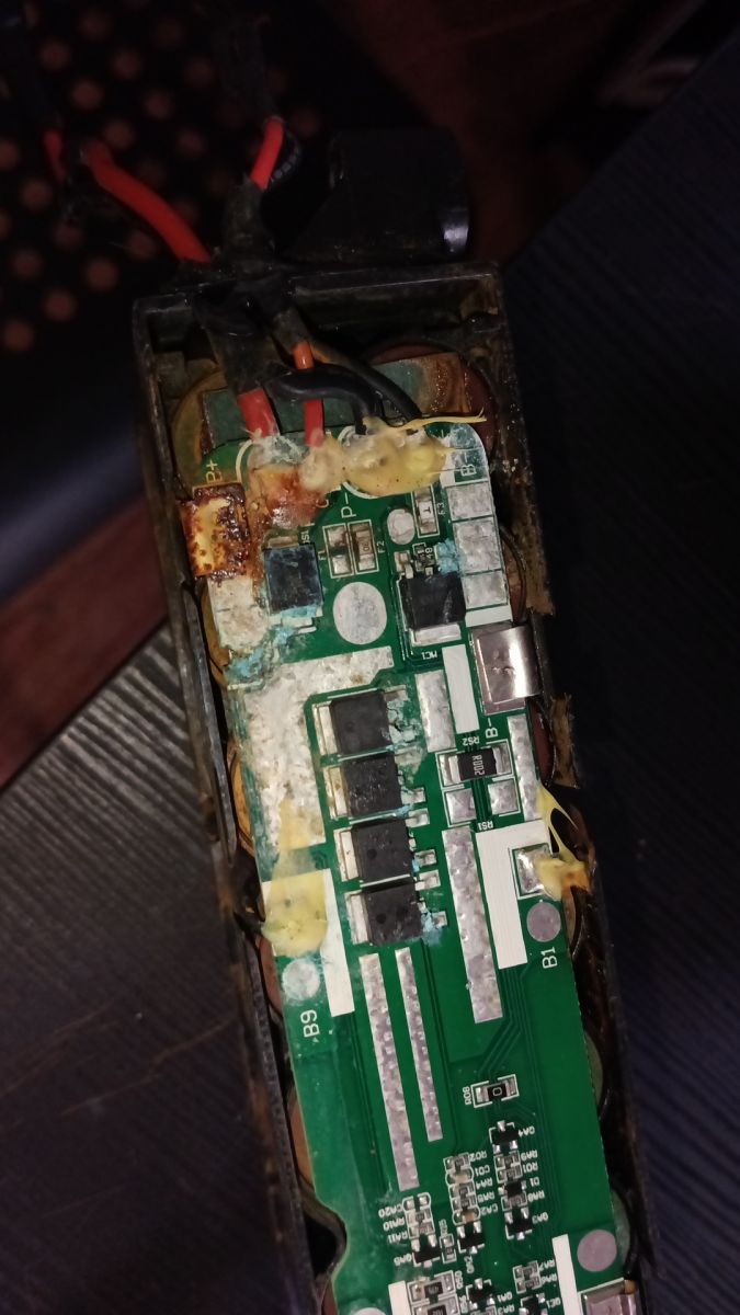

    Już chyba nie ma sensu.
    BMS zal Składak - problem baterii. - (klon m365/scooty 8.5) any i stopiony.
  • #13 20504611
    jarroQ
    Posty: 2092
    Pomógł: 170
    Ocena: 628
    Powiem Ci że nie jest jeszcze tak źle :). Mimo to i tak naprawa jest nieopłacalna. Widać że ogniwa korodują. Raczej utylizacja lub depakiet na ogniwa do latarki.
