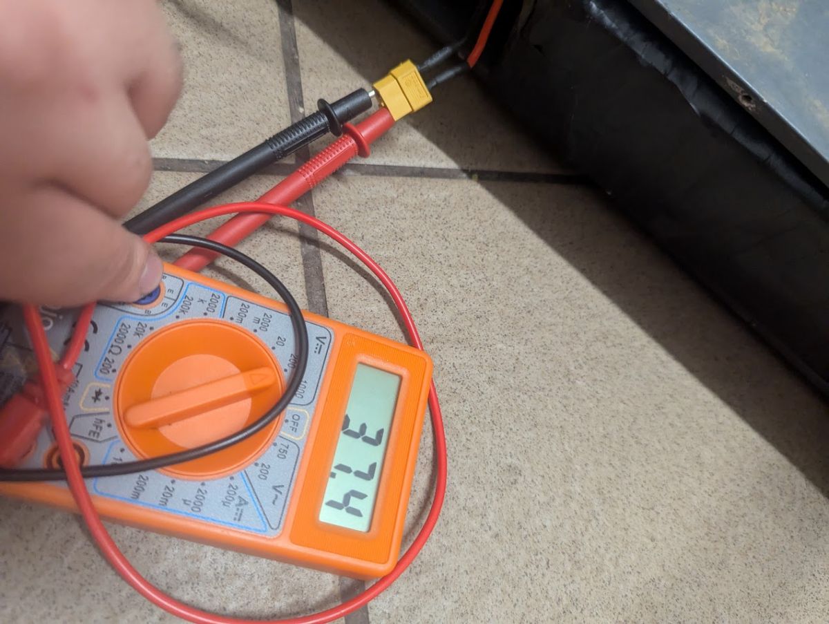

    Napięcie na baterii wynosi 37.4
    Multimetr wskazujący napięcie 37.4V podczas pomiaru hulajnogi elektrycznej.

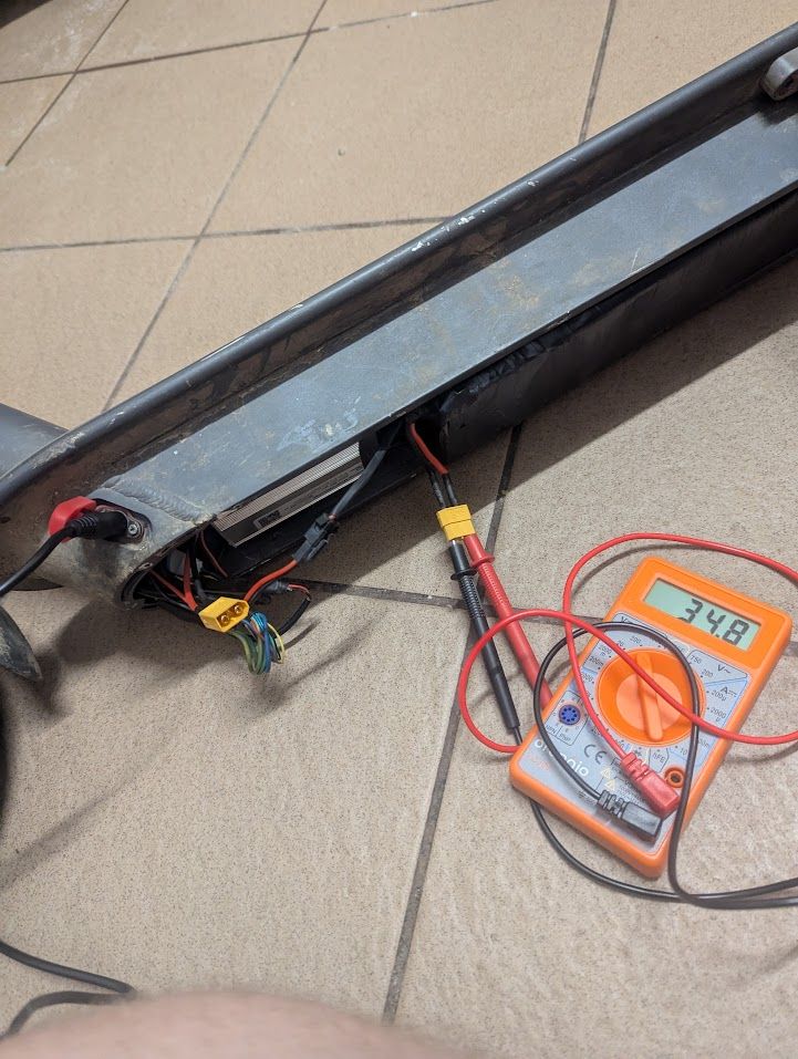

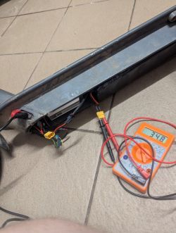

    Po podłączeniu ładowarki spada do 34.8
    Otwarte wnętrze hulajnogi elektrycznej z widocznymi przewodami i miernikiem napięcia wskazującym 34.8.

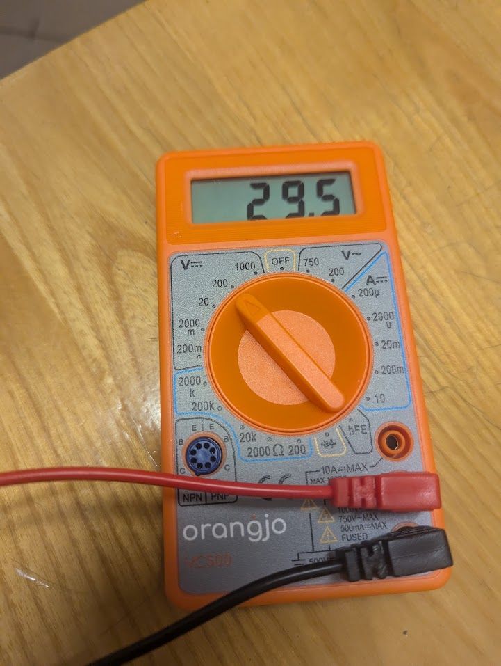

    Napięcie mierzone u góry przy wyświetlaczu wynosi 29.5v
    Multimetr cyfrowy pokazujący napięcie 29,5 V

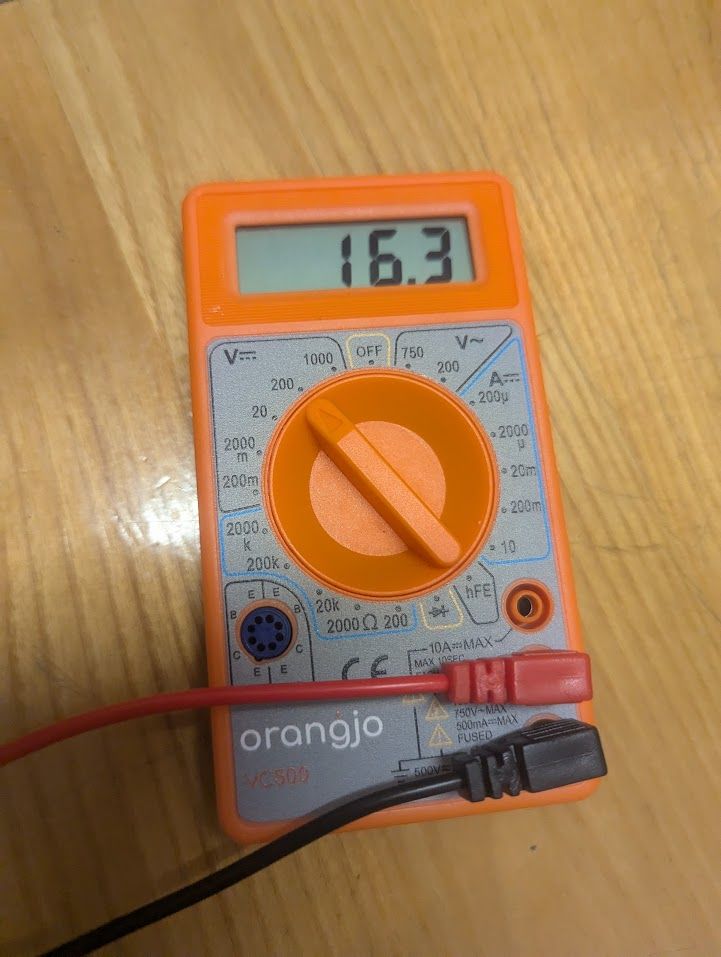

    A po podłączeniu ładowarki spada do 16.3v
    Multimetr pomarańczowy wskazujący 16,3V
    Sprawdzałem akumulatorki, wszystkie mają 3.7v, są to 18500 2500 mAh 3.7v i jest ich 30 sztuk.
    Po wciśnięciu włącznika napięcie spada do 0 i jest takie tak długo, jak trzymam włącznik.
    Domyślam się, że napięcie na baterii spada podczas ładowania, bo jest pełna i BMS zabezpiecza baterię przed przeładowaniem, ale czemu napięcie mierzone na wyjściu z kontrolera jest tak niskie? Uszkodzony jest kontroler? Może wszystko jest ok i uszkodzony jest wyświetlacz? A może jednak bateria?

    Ogniwa mierzyłeś pod obciążeniem?

    >>21202353 Nie, po prostu multimetrem na odpiętej i podpiętej baterii bez różnicy pokazywały 3.7v

    To zrób to jak należy i każde ogniwo mierz pod obciążeniem ponieważ wystarczy jedno uszkodzone i cała bateria przestaje wtedy działać...

    To co mierzysz to napięcie szczątkowe. Gdybyś miał na sondach rezystor np 1k zobaczyłbyś na mierniku same zera.
    Bateria do naprawy, jednak zalecam wymianę całej baterii na porządną np używkę od xiaomi. Jeśli będziesz jeździł na pompowanych oponach bateria przeżyje ten sprzęt aż do całkowitego wyeksploatowania mechanicznego.

    >>21205494 Wymieniłem kontroler i wszystko odżyło, mosfety nie były uszkodzone, nie wiem dlaczego stary nie działał. Bateria jest sprawna, mimo wszystko dzięki za rady.

    Wymieniłem kontroler, w starym żaden MOSFET nie wykazywał oznak uszkodzenia, mimo to nie działa i wymiana na nowy rozwiązała problem.
