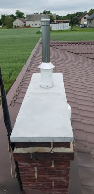

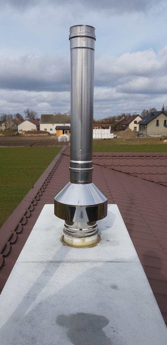

    Kocioł Vaillant Ecotec Plus VC15CS/1-5 ze sterownikiem VRC720, nowy, uruchomiony w czerwcu 2022, komin 125 x 80 nowy wkład (modernizacja po kopciuchu)

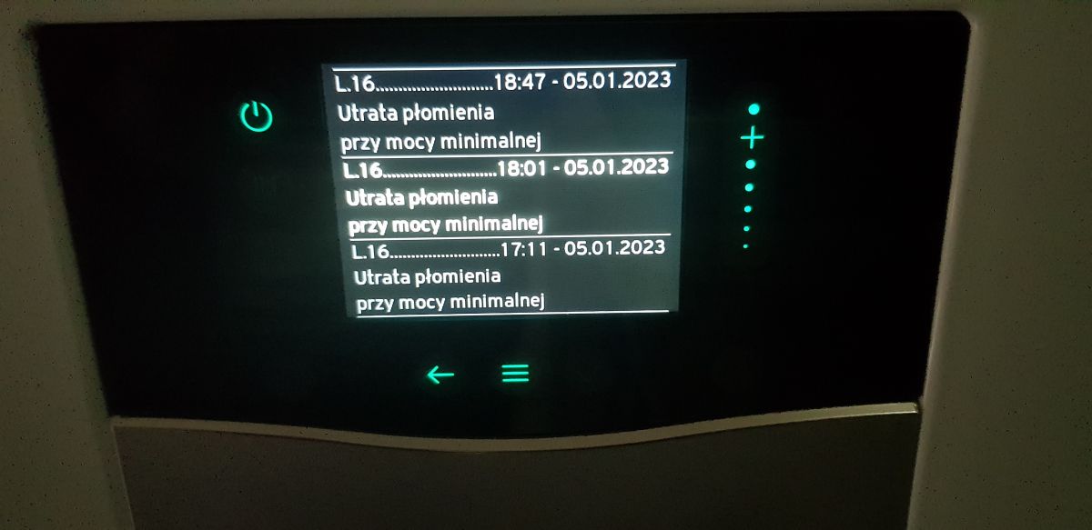

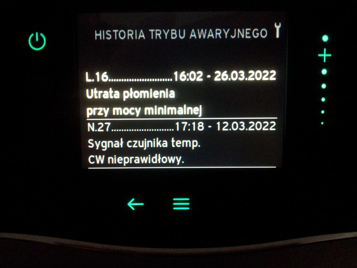

    Jeżeli nie ma mocniejszego wiatru kocioł pracuje poprawnie, jak tylko zacznie wiać kocioł gaśnie, załącza się czasowa blokada palnika po której kocioł się sam odpala i działa do następnego większego podmuchu.
    Usterek nie wyświetla, zapisuje to jedynie w historii trybu awaryjnego.
    Kocioł Vaillant Ecotec Plus VC15CS/1-5 gaśnie przy wietrze: Rady i rozwiązania problemu
    Zgłaszałem na gwarancji, serwis wymienił uszczelkę pod palnikiem (stara była dobra) i zwiększył w parametrach moc minimalną na 4kW, serwisant stwierdził że to nie jest usterka bo kocioł normalnie odpala i nie wyświetla błędów"F".
    Podniesienie mocy minimalnej nie rozwiązało problemu, dodatkowo kocioł zaczął taktować.
    Na 100% jest to związane z wiatrem, mam w kotłowni kratkę wentylacyjną i słyszę podmuch wiatru i palnik w kotle się wyłącza.
    Jak mogę rozwiązać ten problem? Czy wymiana nasady kominowej może pomóc?
    W tej chwili końcówka komina wygląda tak:
    Jeżeli wymiana nasady może pomóc to jaką nasadę kupić?

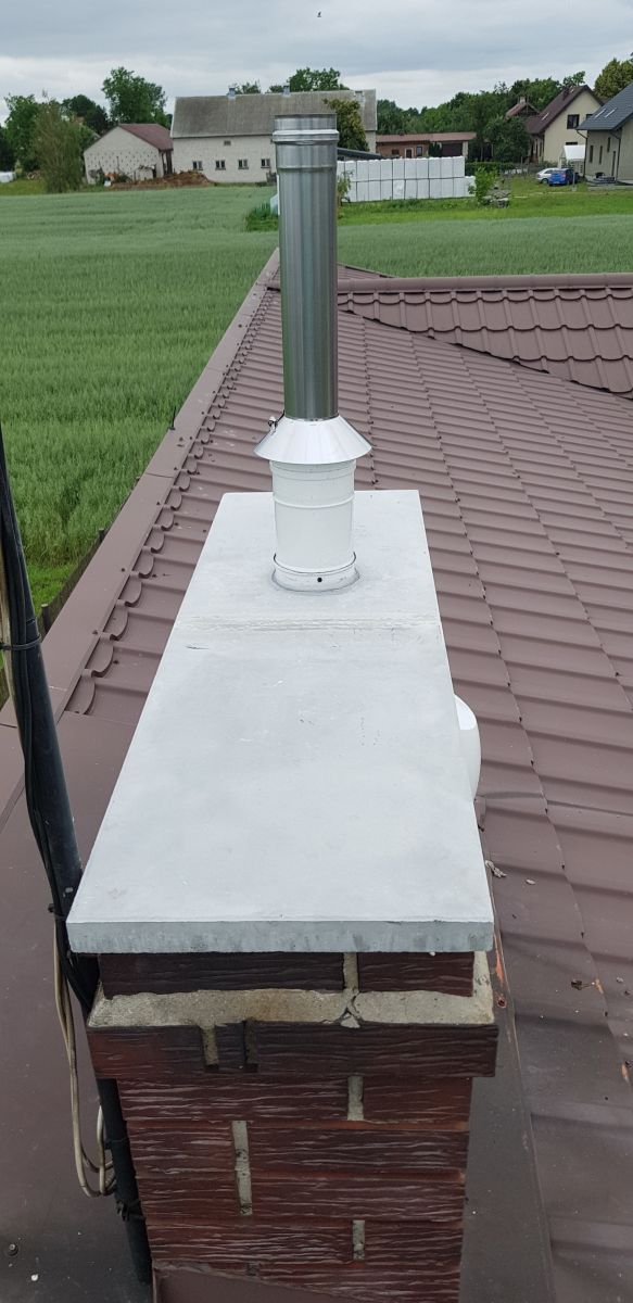

    Zanim kupisz inną nasadę obniż czerpnię nad sam komin.
    Zdemontuj ten krótki odcinek rury 125 i zamontuj daszek 5-8 cm nad końcem rury 125
    nad płyta komina.
    Możliwe że to pomoże .
    Rurę 80-tkę zostaw jak jest , nie trzeba jej skracać.

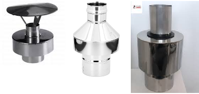

    Aaalbercik napisał:
    Zdemontuj ten krótki odcinek rury 125 i zamontuj daszek 5-8 cm nad końcem rury 125 nad płyta komina.
    Możliwe że to pomoże.
    Nie wiem czy pomoże, ale może sprawiać problemy przy intensywnych opadach śniegu - potrafi "zatkać" tak nisko zamocowany daszek.
    Raczej bym szukał innego zakończenia - albo samej "maskownicy/okapnika" który by bardziej zachodził na rurę zewnętrzną 125 - tak by "wiatr" miał większy opór i i nie tak łatwo nawiewał do środka. Może coś takiego:
    Teraz jest odstęp około 3cm nad końcem rury 125, jak było więcej to przy dużej ulewie lala się woda do kotła kanałem powietrznym.
    @ls_77 Myślałem właśnie o takim zakończeniu jak na środkowym zdjęciu.

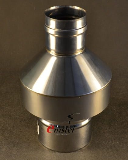

    Generalnie "wysokość daszka nad kominem" nie ma znaczenia. Daszek nad rurą powietrzną jest po to żeby nie lała się woda deszczowa do rury powietrznej. Jak daszek będzie stosunkowo wysoko nad rurą powietrzną to może zacinać deszcz. Jak daszek będzie nisko od powierzchni czapki kominowej to zbierający się śnieg może blokować dostęp powietrza.
    Oryginalne zakończenie kominowe Vaillanta (nr kat. 303963) jest jeszcze inne - takie:
    Stosowałem różne "wysokości daszka nad kominem" i nigdy nie miałem takiego przypadku jak autor wątku. Może u niego w okolicy są specyficzne warunki wietrzne.

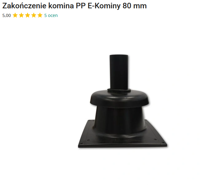

    Dziękuję za dotychczasowe odpowiedzi, zamówiłem taką końcówkę:
    Koszt nieduży, jak przyjdzie to będę testował.
    Dzisiaj jest spokojnie, nie wieje, zmniejszyłem moc minimalną do 2,7kW i kocioł chodzi cały dzień bez problemów, także myślę że to ewidentna wina komina.

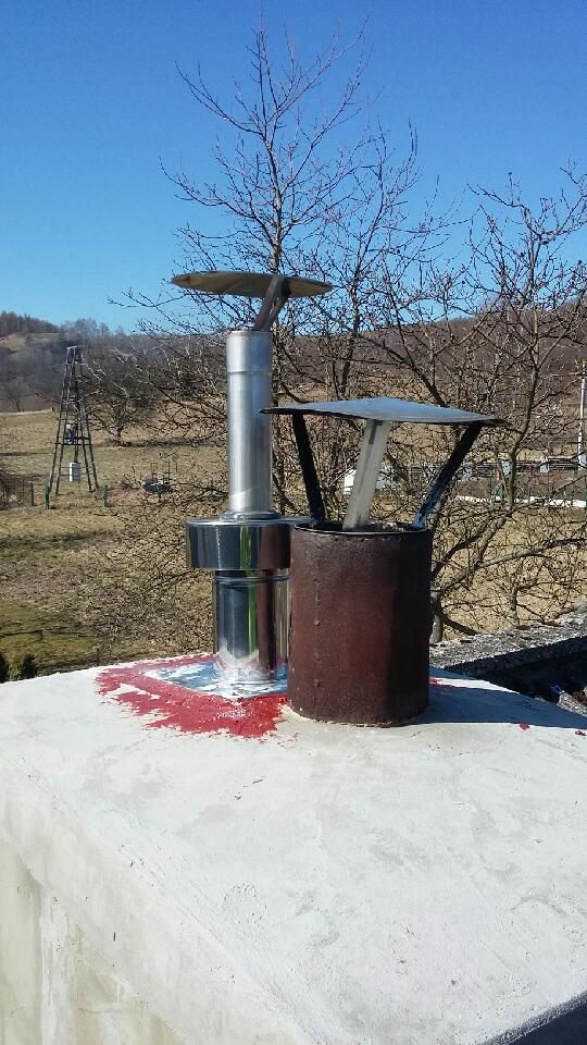

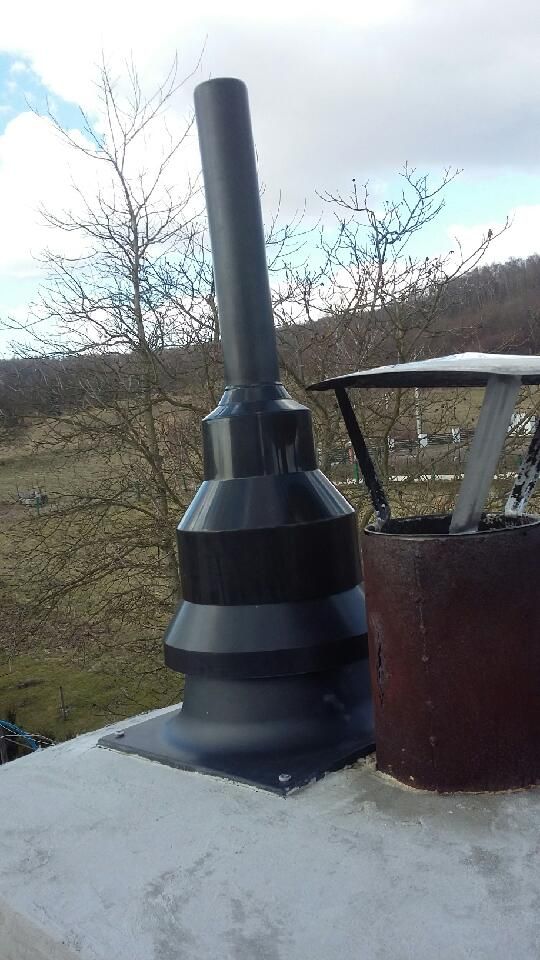

    Miałem identyczny problem z kotłem Vaillant EcoTEC plus VCW 26CS/1-5.
    Również modernizacja po kopciuchu, nowy wkład kominowy, najprostszy możliwy i stosunkowo krótki - jakieś 3.5 m w pionie.
    Przy spokojnej pogodzie i lekkich podmuchach wiatru kocioł pracował bezproblemowo, przy silnym wietrze potrafił zgłosić kilka błędów L16 na dobę.
    Kocioł wpisywał je do historii trybu awaryjnego, po czym podejmował normalną pracę.
    Pierwotnie końcówka komina wyglądała jak na fotce poniżej.
    Próbowałem różnych tricków, np. osłaniałem wlot powietrza od zachodniej strony (większość wiatrów wieje u nas z tej strony).
    Pomagało, jakkolwiek nie likwidowało całkowicie problemu, jednak ilość błędów spadła do kilku na miesiąc.
    Wreszcie zmieniłem końcówkę na poniższą.
    Dodatkowo zmieniłem nastawy kotła - zwiększyłem minimalną temperaturę wody w instalacji z 30°C na 33°C. Spowodowało to podobny efekt jak podniesienie mocy minimalnej - najniższa modulacja przy której kocioł obecnie pracuje wzrosła z 10% do około 13%.
    Wystarczyło to jednak, aby praca kotła stała się stabilniejsza i błąd L16 praktycznie zniknął - w tym roku pojawił się może ze dwa razy.

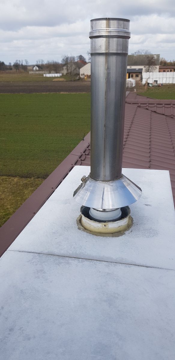

    Skróciłem komin zgodnie z poradami kolegi @Aaalbercik
    Niestety to nie pomogło, przez 48 godzin sześc razy zanik płomienia.
    Wczoraj kurier przywiózł zamówioną końcówkę, zamontowałem około 13:00 i na razie kocioł pracuje poprawnie, ani jednego błędu.
    Tematu jeszcze nie zamykam, czekam na mocniejsze wiatry i obserwuję zachowanie kotła.
