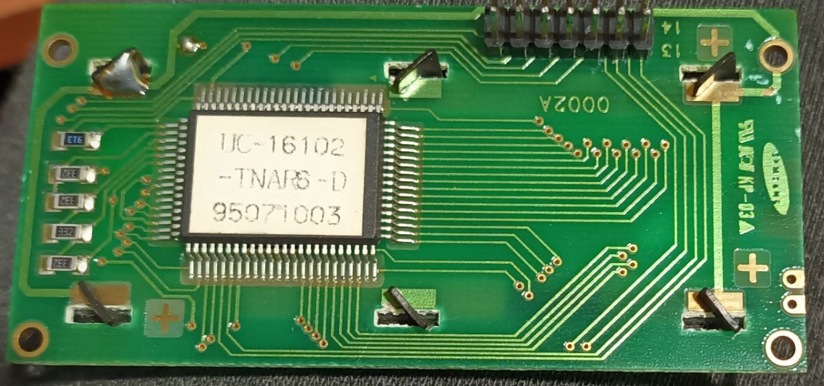

    Mam taki wyświetlacz LCD widoczny na zdjęciu.
    Chciałbym go wykorzystać w moim projekcie, ale
    nie mam opisu wyprowadzeń. Tutaj jest złącze dwurzędowe 2x7.
    Przeleżał u mnie jakieś 20 lat.
    Gdzieś kiedyś miałem opis tych wyprowadzeń.
    Myślałem że w internecie znajdę opis bez trudu ale lipa, nie ma.

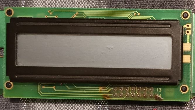

    Możesz jeszcze zamieścić wyraźne zdjęcie tego wyświetlacza z "drugiej" strony?
    Są na nim jakieś opisy? Jakie wymiary? Wymontowałeś go z jakiegoś urządzenia (jakiego?, jaka marka i model?), czy zakupiłeś w sklepie lub otrzymałeś od innej osoby?

    Wyświetlacz jest z jakiegoś sprzętu Samsunga.

    To chyba najzwyklejszy wyświetlacz zgodny z HD44780

    Dziękuje.
    Prosta sprawa a cieszy. Wszystko działa.
