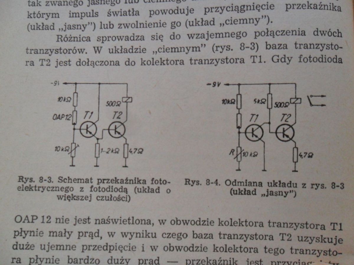

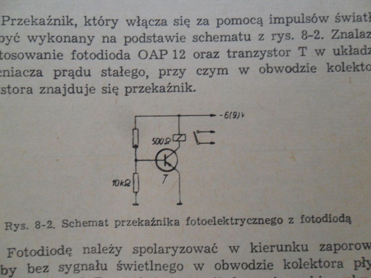

    Dla orientacji wstawiam schematy ze starej książki (1978r).
    Wykrywacz niebieskiego światła z LCD czujnika tlenku węgla - schemat urządzenia 5V/30mA

    Do tego pierwszego układu trzeba by mieć fotodiodę, która da ze 100µA (to jeszcze zależy od wzmocnienia tranzystora) - podejrzewam, że na to trzeba by ją przystawić do żarówki, albo wystawić na światło Słońca. Z fototranzystorem powinno wystarczyć światło żarówki z odległości metra.
    Następne układy: z opornikiem baza-masa 10kΩ potrzebny byłby prąd ze 30µA dla tego z lewej - czyli niewiele lepiej.
    Ja bym myślał o oporniku np. 4,7MΩ, i połączeniu np. NPN-PNP (kolektor NPN do bazy PNP), z prądem fotoelementu 300nA (0,3µA) - wtedy już drugi tranzystor mógłby przewodzić ze 30mA (obydwa musiałyby być z grupy C). Dodatkowo, opornik 4,7MΩ nie byłby połączony wprost z masą (masa=minus zasilania), a poprzez opornik 300kΩ, który poprzez 4,7MΩ byłby połączony z kolektorem PNP (a ten kolektor poprzez cewkę przekaźnika z masą) - to by dało dodatnie sprzężenie zwrotne, żeby jak zacznie płynąć prąd PNP, to NPN dostał większy sygnał i PNP włączył się całkowicie (dokładne wartości oporników trzeba by dobrać). W takim układzie niezbędna jest też dioda gasząca przepięcia równoległa do cewki przekaźnika.
    I ponieważ nie wiadomo, na ile jasne oświetlenie może się trafić, koniecznie oporniki - np. 10kΩ szeregowo z fotoelementem, i np. 1kΩ między kolektorem NPN, a bazą PNP - tam nie są potrzebne duże prądy, te oporniki nie będą im przeszkadzać, a w razie jaśniejszego oświetlenia ograniczą prądy na tyle, by nie spowodowały uszkodzenia żadnego elementu.

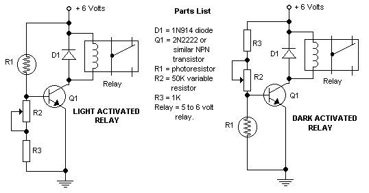

    Inne proste rozwiązania.

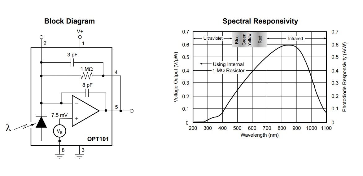

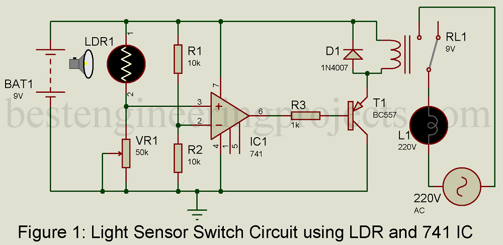

    Pókim co nie szukałem schematów, gdzie zastosowano np. wzmacniacze operacyjne. Jeżeli prosty układ wystarczy, to po co komplikować sprawę. W tym konkretnym przypadku trzeba przeprowadzić próby. Istotnym jednak jest to, aby można było dla testów wywołać świecenie tego wyświetlacza.
    Dorzucam jednak znaleziony schemat ze wzmacniaczem operacyjnym.

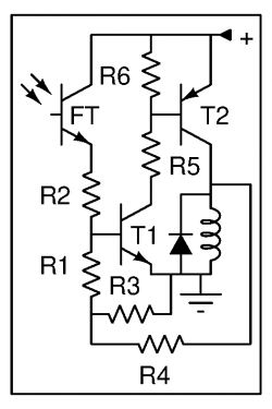

    A to mój schemat:
    R1 określa próg zadziałania - dopóki prąd fototranzystora daje na R1 za mały spadek napięcia, by złącze B-E T1 przewodziło, płynie tylko ten prąd; potem T1 zaczyna przewodzić i wzmacnia nadwyżkę prądu (ponad ten próg), jego prąd płynie do R6 i bazy T2 (R6 może być np. 100kΩ - on jest po to, by T2 nie zaczynał przewodzić, gdy prąd T1 jest bardzo mały); T2 wzmacnia to, czego nie zabiera R6 i jego prąd płynie przez cewkę przekaźnika; napięcie z tej cewki poprzez R4 i R1 zwiększa prąd bazy T1, i to powinno spowodować skokowe włączenie T2 "na full". W ten sposób prąd przed alarmem może być poniżej µA, przy zwiększaniu oświetlenia rośnie do około 10µA, a potem układ włącza alarm.
