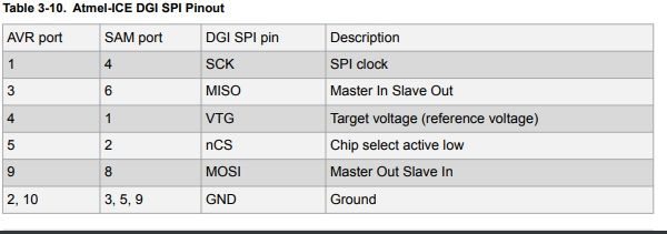

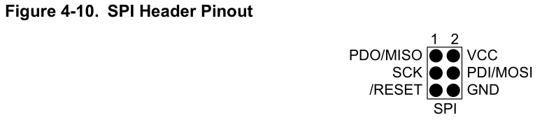

    Atmegę 8A programuje się przez SPI, nie ma tu JTAG-a a którego piny pytasz. Rozkład pinów dla SPI jest w dokumentacji JTAG iCE.
    W pierwszym poście pisałeś o ATMEGA32 tam jest JTAG. Warto podczas pisaniu programu używać mikrokontrolerów które mają jakiś interfejs debugera, może to być JTAG, może być UPDI i jeszcze kilka innych. Czyli przykładowo pisać na ATMEGA32 a do docelowej aplikacji wrzucić do ATMEGA8A,
    Typowo do SPI daje się pinheader o takim układzie wyprowadzeń i do tego pasuje kabel od programatora
