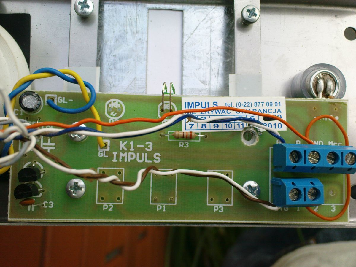

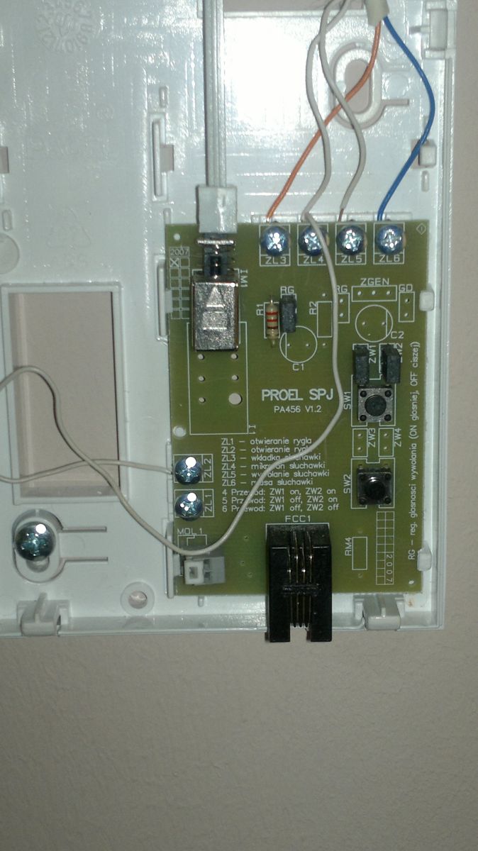

    Dzień dobry. Nie mogę sobie poradzić z tematem, muszę wymienić Unifon Wekta DK3-U na jakiś inny, tylko nie wiem na jaki. Sprawa wyglada tak, że aktualnie jest zasilacz prądu zmiennego 11,5v w skrzynce i doprowadzone są przewody do unifonu. W przypadku aktualnego, sprawa jest prosta, w unifonie jest wejście na zasilanie z zasilacza. Czy mogę podłączyć w miejsce Wekty np Proel PA-456? PA-456 jest zasilany z centrali domofonowej, ale u mnie nie ma czegoś takiego, prawdopodobnie Wekta pełniła taką rolę. Ta się to podłączyć tak, żeby z zasilacza zasilić Proel? Zależy mi na tym, żeby zostawić aktualną kasetę, bo jest nowa i jest wycięte na nią miejsce w słupku z cegieł. Domek jednorodzinny, instalacja 6 żyłowa. Załączam zdjęcie aktualnego podpięcia Wekty, schemat Proel, oraz zdjęcie kasety. Zjęcie Proel oraz kasety Impuls są pożyczone z innych wątków, nie sugerujcie się przewodami w nich.

    To nie jest zwykły/standardowy unifon. Tam oprócz "bebechów" unifonu jest też płytka wzmacniacza popularnie zwana centralką, więc nie zamienisz go na Proela analogowego. Nie ma obecnie do niego zamienników.

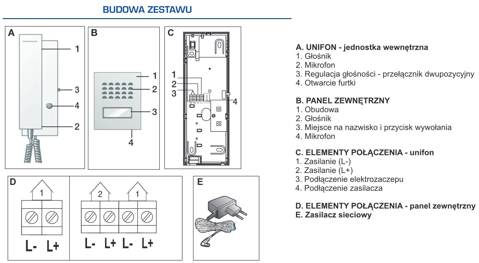

    Dziękuję za informację, tego się obawiałem. Ale jeśli jednak pogodzę się ze zmianą kasety, to wystarczy mi zestaw domofonowy z wejściem z zasilacza na unifon? Oczywiście możliwe, że będzie trzeba podmienić też zasilacz w skrzynce i oczywiście trzeba będzie podpiąć na nowo wg schematu, ale przewody, które mam będą OK? Przykładowo taki zestaw:

    Lepiej kupić cały zestaw, ale nie taki chińczyk j/w, a np. coś takiego: https://tinyurl.com/22u3ar59
    Przewody jeżeli są sprawne, to spokojnie wystarczą.
