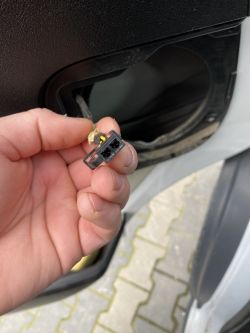

    Witam, mam problem z nowymi głośnikami, mianowicie po podłączeniu jednego nowego głośnika, wszystko grało jeden stary i drugi nowy głośnik, lecz po podłączeniu obydwu nowych głośników cisza, nic nie gra. Samochód to fiat ducato, radio jest oryginalne, a nowe głośniki to Pioneer TS-A1600C. Dodam, że stare głośniki mają 20W, a nowe 80W.

    Upewnij się, że głośniki są dobrze podłączone.
  • #3 20487939
    konradklimczak96
    Posty: 4
    Na pewno są dobrze podłączone, ich się nie da źle podłączyć

    Zmierz napięcie względem na wyprowadzeniach głośników. Radio działa?

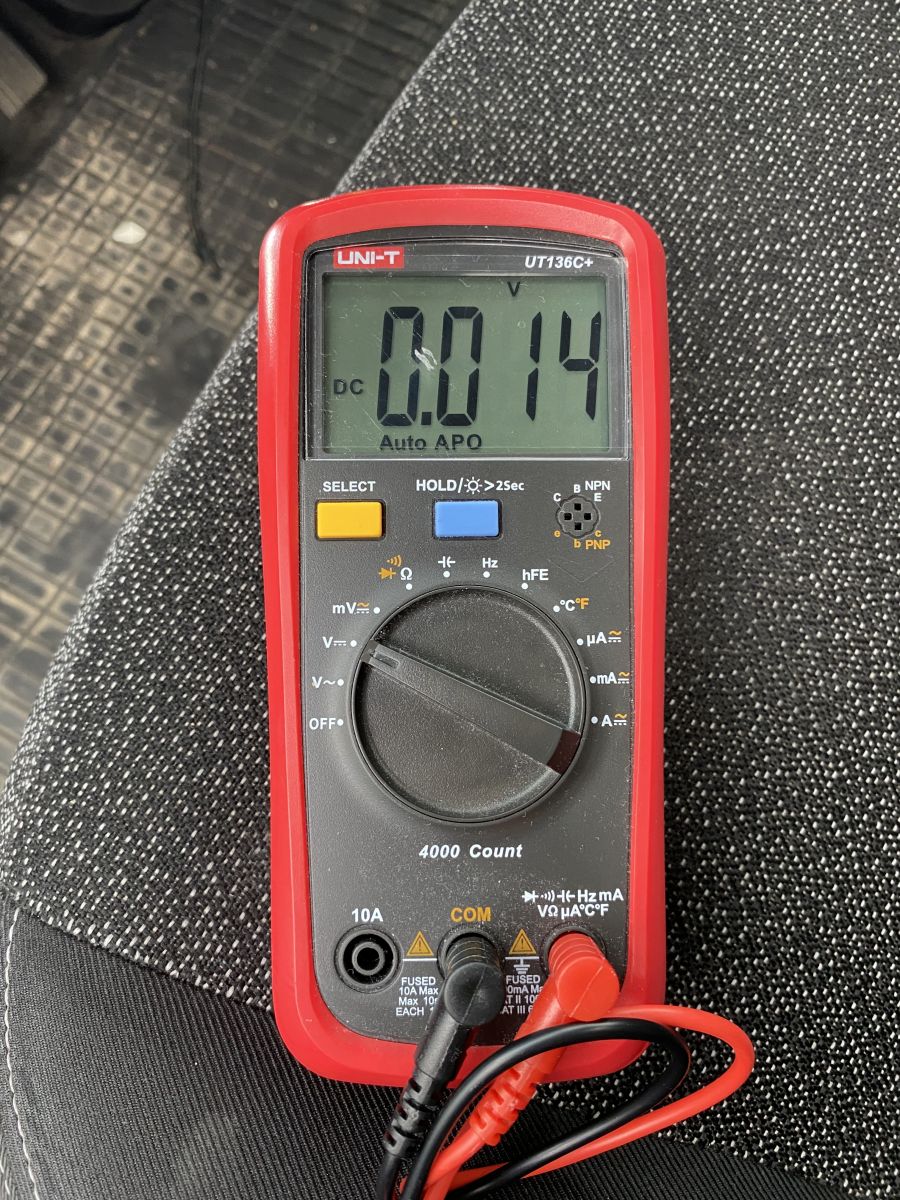

    Nie wiem czy dobrze zrozumiałem, ale włożyłem końcówki miernika do kostki. Na zmiennym nie pokazuję nic, na stałym 14mA. Radio działaNowe głośniki Pioneer TS-A1600C nie grają w Fiat Ducato - problem z podłączeniem Nowe głośniki Pioneer TS-A1600C nie grają w Fiat Ducato - problem z podłączeniem

    Radio włączone, może być ściszone, pomiar na napięciu stałym. Zakładałem, że są tam mostkowe końcówki mocy, ale przecież teraz są te impulsowe w klasie D, więc na głośnikach pewnie nie ma po 6V?
    Jak już jesteś przy samochodzie, to odłącz kostkę od radia i zmierz omomierzem opór głośników. Powinien być zbliżony dla obu kanałów.
    Możesz dodatkowo zmierzyć ciągłość przewodów od głośnika do kostki albo zmierzyć opór na zaciskach głośników i porównać z oporem zmierzonym w kostce.
    Żeby wykluczyć uszkodzone głośniki możesz podłączyć na próbę stare.
    Ewentualnie podłącz nowe głośniki pod sprawne radio. Najpierw jednak pomiary żeby określić, czy winne są głośniki, radio, czy połączenie między głośnikami a radiem.

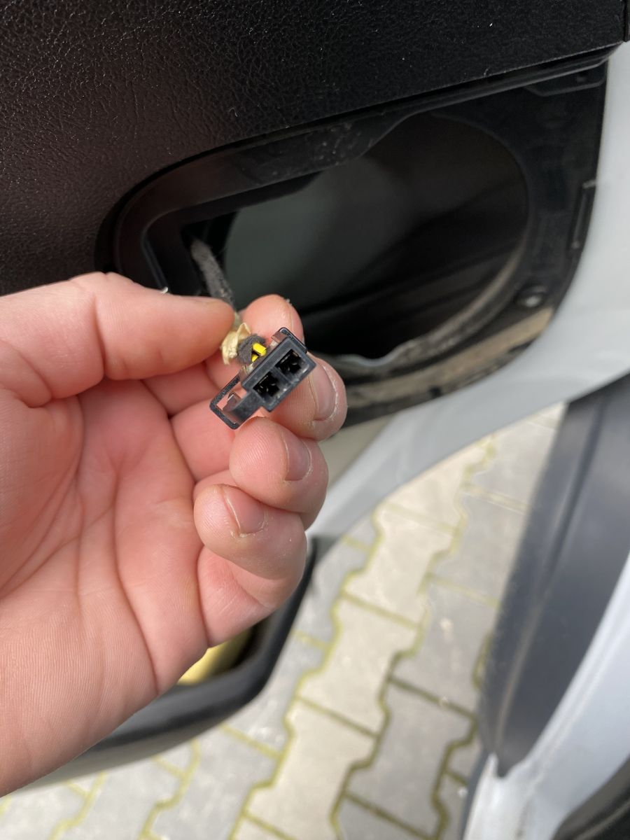

    A omomierz co pokazuje?
    Omomierz podpiąć pod kostkę, wtyczkę prowadzącą do głośników, nie do radia.
    W tym celu przestaw przełącznik miernika z woltów na pomiar Ω

    W jednej kostce 17.8R w drugiej 15.6R
