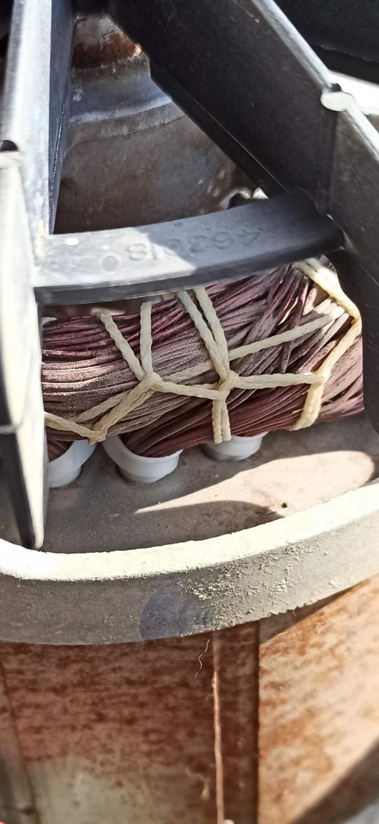

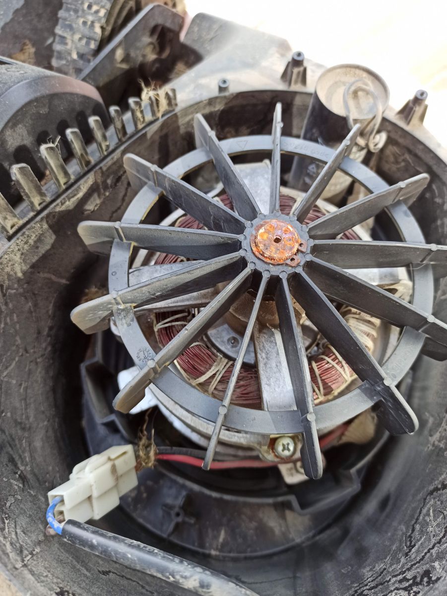

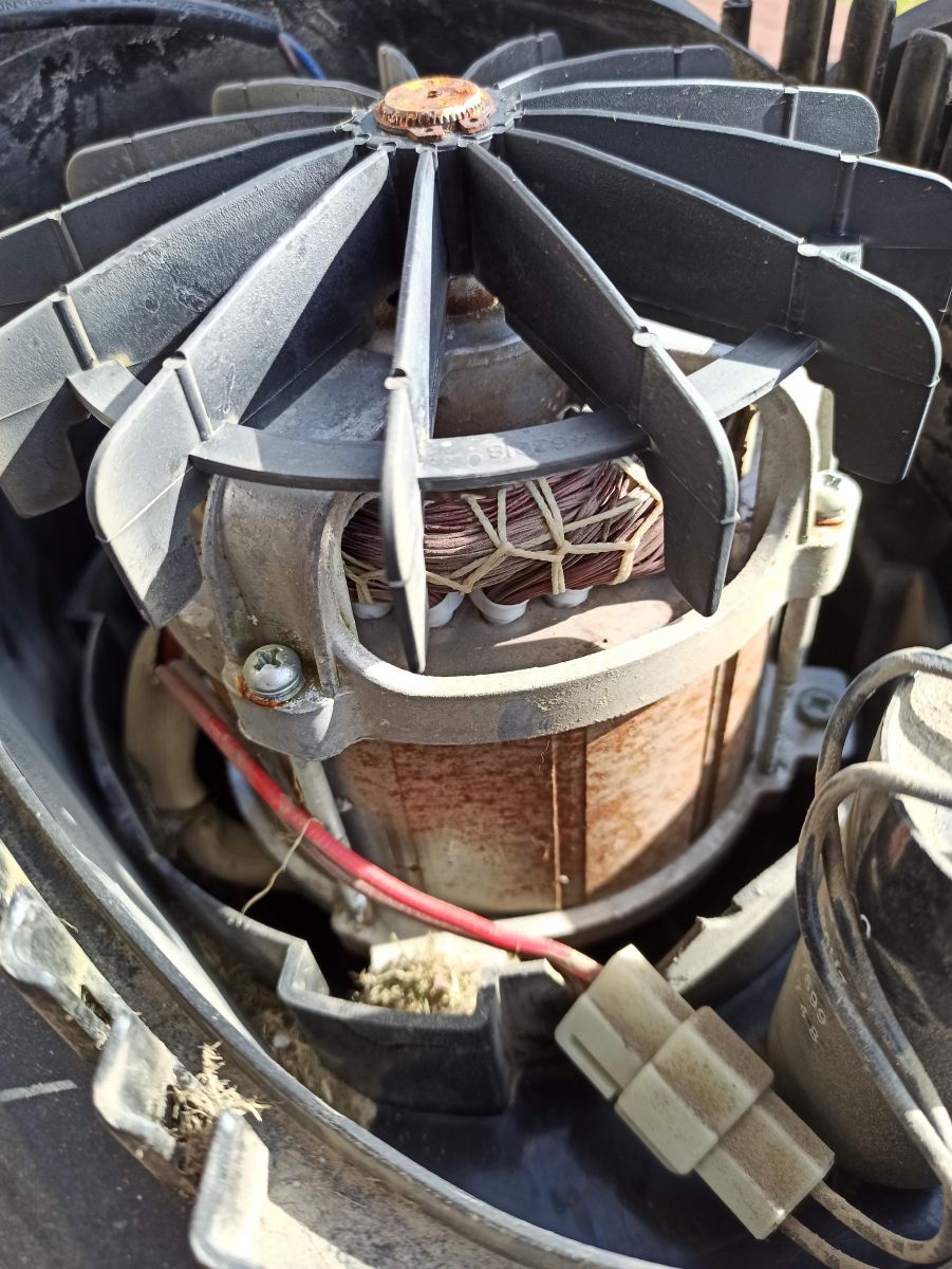

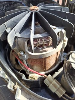

    Koledzy, kosiarka elektryczna Kryszak, poleciał z niej delikatny dym i brak pełnej mocy.Podpowiecie co można zrobić? Zdjąłem obudowę jak widać.
    Kosiarka Elektryczna Kryszak: Dym i Brak Pełnej Mocy - Porady Naprawcze Kosiarka Elektryczna Kryszak: Dym i Brak Pełnej Mocy - Porady Naprawcze

    Jest tam kondensator, trzeba odczytać jaką ma pojemność (w µF) i albo sprawdzić miernikiem, czy tyle ma co na nim napisane, albo założyć nowy z taką samą wartością.

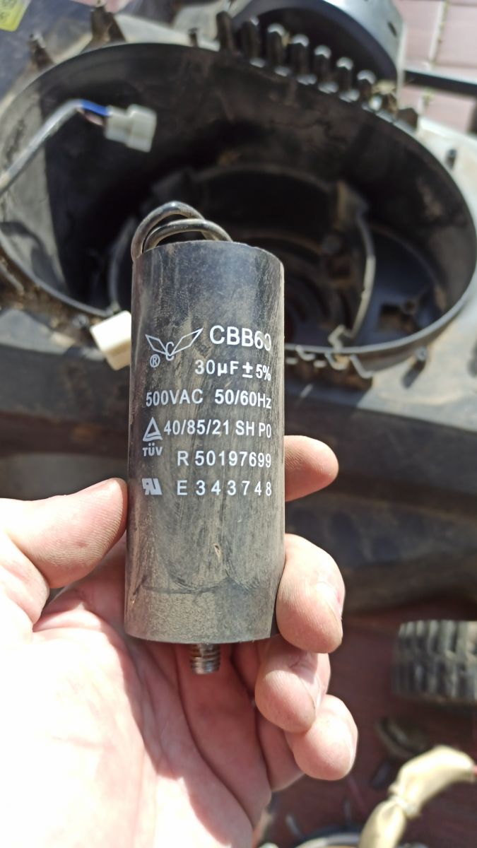

    Stanisław, taki jest luknij i co to pomoże?
  • #4 20495922
    stanislaw1954
    Posty: 15053
    Pomógł: 1992
    Ocena: 4585
    No, pisze wyraźnie 30 µF, i tyle ma być, albo nowy na 500 V. Oczywiście wymiana kondensatora, nie da 100 % pewności, bo może być uszkodzone uzwojenie, ale od czegoś trzeba zacząć.

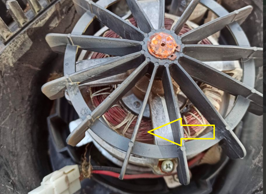

    nikusert napisał:
    Taki miernik, którym można sprawdzić pojemność kondensatora. Możesz podjechać do warsztatu, który zajmuje się przezwajaniem silników, tam sprawdzą.
    O tak, tak.
    Bo jeśli już to.
    Przy okazji można zabrać też silnik, kosiarkę (o ile to możliwe)
    I oprócz diagnozy kondensatora będziemy mieli diagnozę samego uzwojenia silnika.
    Bo w zaznaczonym miejscu wygląda nie za ciekawie.
    Chyba, że to tylko złudzenie.

    Nie będę szukał miejsca ewentualnego przebicia izolacji, czy zwarcia zwojowego, bo nie jest to możliwe na tych zdjęciach, aczkolwiek , jeśli miałoby to miejsce, to była by widoczna różnica w kolorze cewek.

    Ja proponuję zacząć od sprawdzenia, lub wymiany kondensatora, co nie oznacza, że możesz udać się do speca, który sprawdzi kondensator, a przy okazji silnik. Ocena wizualna, a jeszcze ze zdjęcia, to dla mnie za mało, by wypowiadać się, o stanie uzwojeń.

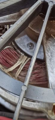

    Uzwojenia wyglądają tak Kosiarka Elektryczna Kryszak: Dym i Brak Pełnej Mocy - Porady Naprawcze Kosiarka Elektryczna Kryszak: Dym i Brak Pełnej Mocy - Porady Naprawcze
  • #14 20496857
    krzysiek7
    Moderator Elektrycy
    Posty: 4840
    Pomógł: 676
    Ocena: 1915
    W silnikach kosiarek często dochodzi do zwarć pomiędzy uzwojeniem roboczym, a pomocniczym. Daje się to przeważnie wykryć multimetrem. Zmierz rezystancję pomiędzy wyprowadzeniami silnika, każde z każdym i podaj wyniki. Na koniec zewrzyj sondy pomiarowe miernika i również podaj wynik.

    Szpece mówią że wystarczy przezwoic i będzie jak nowy koszt 300
