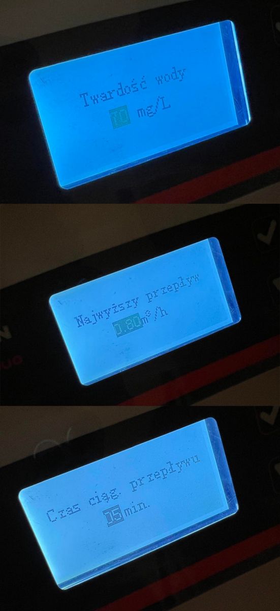

    Witajcie!
    Mam pytanie odnośnie zmiękczacza wody Aquastilla Duo.
    Instrukcja tego urządzenia niestety dla mnie jest napisana zbyt ogólnikowo.
    Generalnie chciałbym tylko poprawnie ustawić urządzenie, tak, by pracowało wydajnie dla trzech osób oraz zapewnić miękką wodę dla zmywarki i pralki. Jeśli to ma jakieś znaczenie, to powierzchnia domu to 100m2 z ogrzewaniem podłogowym z powietrznej pompy ciepła.
    Zużywamy około 10 kubików miesięcznie w urządzeniu mam dostępne trzy opcje, tj.
    - Twardość wody wyrażona w mg/L
    - Najwyższy przepływ
    - Czas ciągu/ciągłego (?) przepływu
    Nie wiem, jak je odpowiednio skonfigurować, szukałem w internecie, ale nie znalazłem jednoznaczniej odpowiedzi, ale pewnie jest to tez efektem mojej niewiedzy w tej materii.
    Byłbym wdzięczny za podpowiedź, jakie wartości ustawić w tych opcjach, by wykorzystać urządzenie możliwe najbardziej efektywnie.
    Z góry dziękuję za odpowiedź!

    Twardość wody musisz zbadać testerem przed zmiękczaczem wody.
    Maksymalny przepływ ustaw na 0.
    Co do czasu przepływu masz teraz ustawiony na 5 min. Po pięciu minutach przepływu wody urządzenie odetnie ci dopływ wody. Ja ustawiłem sobie na 60 min. w razie gdyby ktoś zapomniał zakręcić wodę lub jakaś awaria po godzinie odetnie mi dopływ no i tyle. Regeneracja następuje po przepływie około 3000litrów w zależności jaką twardość wpiszesz.

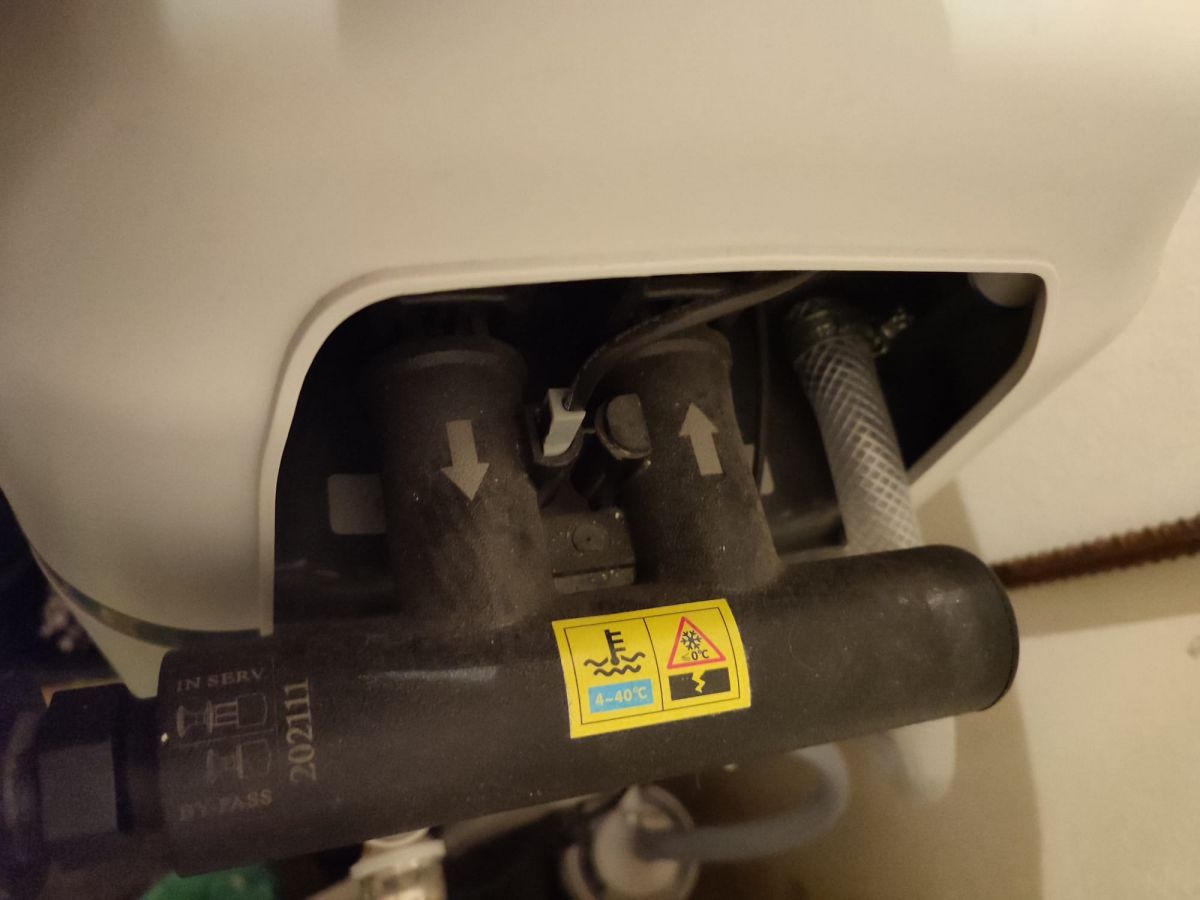

    Miesiąc temu serwis zamontował mi ten zmiękczacz wody - Aquastilla DUO i mam pytanie - na głównym ekranie jest napisane: Pozostało: 4,31 m3 - wiem, że ilość metrów jest zależna od ustawionego stopnia twardości, natomiast zauważyłem, że u mnie ta wartość jest stała, nie zmienia się. Czy to normalne? Tak jakby zmiękczacz "nie liczył" wody, którą zużywam?

    Może masz przełączone na by-pass

    Są dwie możliwości albo masz zamknięty bypass. Albo nie zamontowali Ci czujnika przepływu wody. Na tym zdjęciu to jest ten czujnik wetknięty koło wyjścia wody uzdatnionej. Tak samo na dole masz prawidłowo ustawiony bypass.
    Elementy instalacji hydraulicznej z czujnikiem przepływu i ustawionym bypassem.

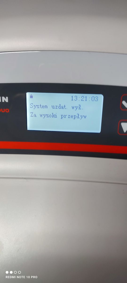

    Panel urządzenia z komunikatem System uzdatn. wyl. Za wysoki przepływ.
    Mam taki problem. Jak go rozwiązać?

    Przede wszystkim co zrobileś że taki komunikat się pojawił? Ustawiłeś parametr najwyższego przepływu czy czas ciągłego przepływu?
    Żeby odblokować głowice należy odblokować panel (strzałka w góre strzałka w dół przez 5 sekund)
    Potem należy przytrzymać strzałkę w dół przez 5 sekund to powinno odblokować głowicę.
    Jeśli zaś chodzi o parametry najwyższego przepływu i czas ciągłego przepływu są to funkcje zabezpieczające instalacje w razie awarii instalacji wodnej, bez żadnego wpływu na uzdatnianie.

    Dzień dobry. Udało się Panu rozwiązać ten problem? U mnie pojawił się ten sam komunikat i kompletnie nie wiem o co chodzi. W instrukcji nic na ten temat nie ma. Byłbym bardzo wdzięczny za pomoc. Pozdrawiam.

    @lukaszwozny Podobnie jak w poście, na który odpowiedziałem wyżej:
    "Przede wszystkim, co zrobiłeś, że taki komunikat się pojawił? Ustawiłeś parametr najwyższego przepływu czy czas ciągłego przepływu?
    Żeby odblokować głowicę, należy odblokować panel (strzałka w górę, strzałka w dół przez 5 sekund).
    Potem należy przytrzymać strzałkę w dół przez 5 sekund, to powinno odblokować głowicę. Jeśli chodzi o parametry najwyższego przepływu i czasu ciągłego przepływu, są to funkcje zabezpieczające instalację w razie awarii instalacji wodnej, bez żadnego wpływu na uzdatnianie."
    Parametr najwyższego przepływu jest trudny do ustawienia, ponieważ powinien być wyższy niż szczytowe użycie wody w mieszkaniu, a zarazem na tyle niski, że gdyby zdarzyło się uszkodzenie instalacji, to by zareagował. Przykładowo, pralka pracuje, ktoś bierze prysznic, a jeszcze ktoś myje naczynia, co daje sumarycznie np. 1 m wody.
    Powiedzmy, że ustawiliśmy na 1.2 m wody. Ta funkcja ma szansę zareagować, jeżeli uszkodzenie rury sprawi, że przepływ będzie większy niż 1.2. Jeżeli ustawimy niżej, to będzie nam zamykać głowicę, mimo że nie ma uszkodzenia instalacji. Osobiście porzuciłem próby ustawienia tego parametru i zostawiłem na domyślnym 0.
    Większe szanse mamy ustawiając parametr czasu ciągłego przepływu, ponieważ wystarczy ustawić z lekkim zapasem powyżej najdłuższego użytkowania wody, czyli jeżeli bierzemy prysznic np. 25 minut, to ustawić 30 minut i gotowe.

    Dzięki za odpowiedź. Udało się skasować błąd. Po zamontowaniu zmiękczacza ustawiony był za mały przepływ. Dopiero potem skumałem aby nowe ustawienia zadziałały, to oprócz odblokowania ekranu obiema strzałkami, należy skasować błąd przytrzymując strzałkę w dół. Po skasowaniu błędu i ustawieniu większego maksymalnego przepływu wody zmiękczacz działa poprawnie. Jeszcze raz dziękuję za odpowiedź.

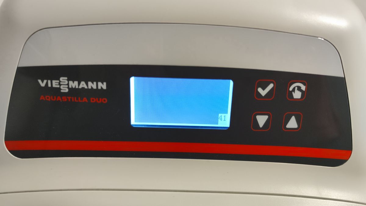

    Posty: 3

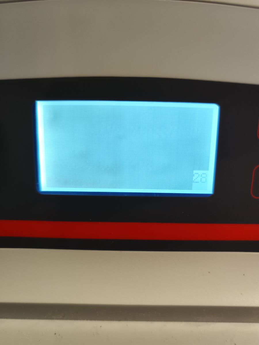

    Po ponownym uruchomieniu taki widok na ekranie.Ekran urządzenia Viessmann Aquastilla Duo z wyświetlonym błędem lub ustawieniami.

    lukasan666
    Poziom 8  
    Posty: 23
    Ocena: 11
    @abarth1998 wygląda jak uszkodzony wyświetlacz. Była demontowana pokrywa?
  • #21 20998277
    abarth1998
    Posty: 3
    @lukasan666 Nie, ale wcześniej na wyświetlaczu były bardzo nie wyraźne napisy tak jakby nie wszystkie linie wyświetlał
  • #22 20998343
    lukasan666
    Poziom 8  
    Posty: 23
    Ocena: 11
    Ogólnie to można próbować zdjąć pokrywę i przyjrzeć się wtyczce ale obawiam się że to już grubsza awaria. Trzeba by ustalić który element zawiódł
  • #23 20998927
    abarth1998
    Posty: 3
    @lukasan666
    Jak tak się chwilę pobawiłem strzałkami góra dół to wychodziło by że urządzenie jest w trybie ustawienia kontrastu wyświetlacza.
    Mogę zrobić ciemniej lub jaśniej . Ale nic więcej się nie dzieje. Niewiem jak z tego wyjść.
    Każdorazowe uruchomienie zatrzymuje się na tym ekranie
    Ekran urządzenia w trybie ustawiania kontrastu z liczbą 28
  • #24 20998958
    lukasan666
    Poziom 8  
    Posty: 23
    Ocena: 11
    Problem w tym że to nie jest typowe ustawienie dostępne dla użytkowników. Żadna opcja nie pozwala mi wejść w te ustawienie jakie Ty masz. Obawiam się że nie obejdzie się bez kontaktu z serwisem viessmana

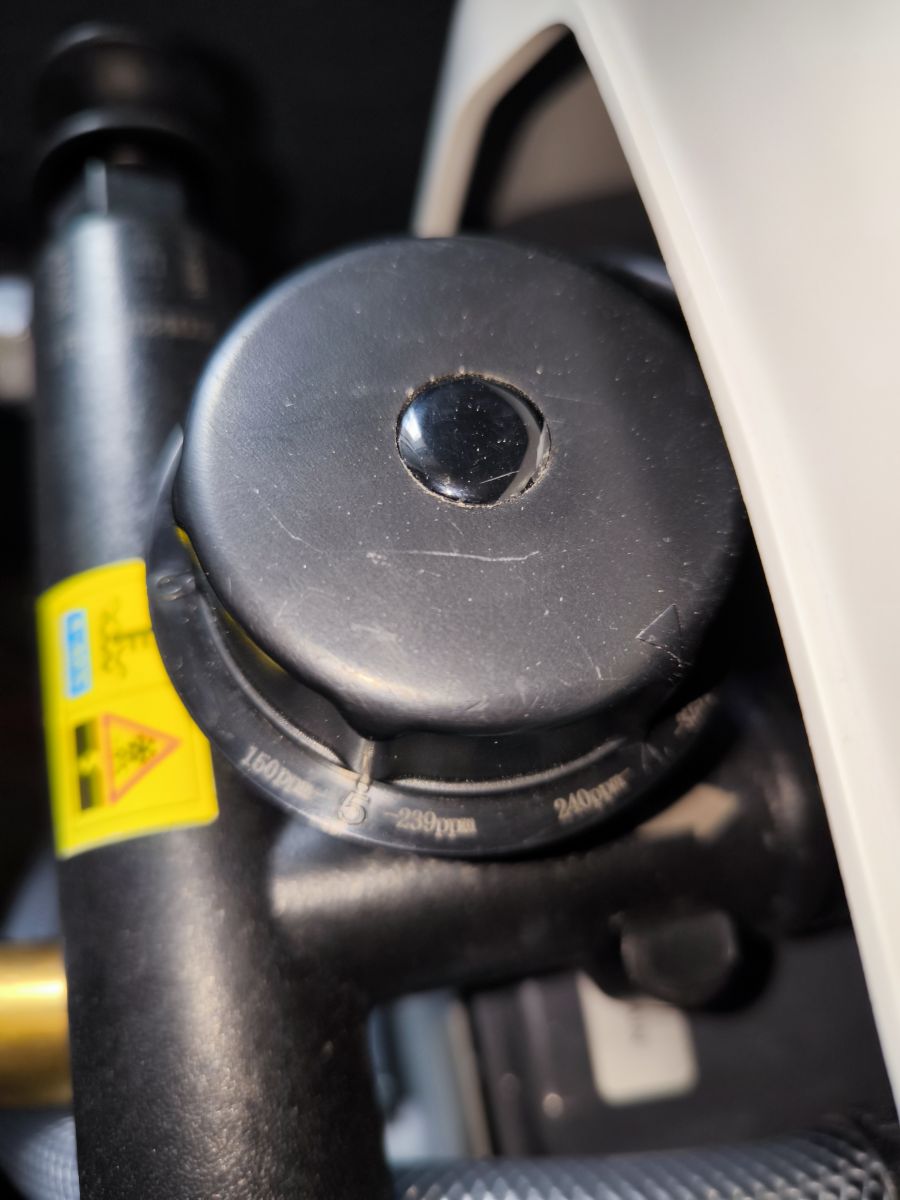

    Witam, mam Aquastilla Duo od wczoraj, podłączyłem, ustawiłem tylko podstawowe parametry, twardość wody na sterowniku. Na wejściu miałem 240 ppm, a na wyjściu 120 ppm. Chciałem ustawić mniej za pomocą pokrętła na bypassie, ustawiłem chyba na wartość 4 albo 5 i woda stała się jeszcze gorsza. A teraz mam 240-270 w kranie. Nie wiem, co się stało? Kiedy wróciłem pokrętłem na 0, jest nadal taka sama wartość...
  • #28 21161891
    lukasan666
    Poziom 8  
    Posty: 23
    Ocena: 11
    >>21161841 Witam. Po uruchomieniu wykonałeś regenerację? Wrzuć zdjęcie tego bypassu, bo są dwa rodzaje. Wartość wpisywana na sterowniku nie wpływa na poziom zmiękczania, tylko na to, jak często ta regeneracja będzie się robić.

    Zbliżenie na element mechaniczny z czarną plastikową pokrywką i żółtym oznaczeniem ostrzegawczym.
    Taki mam

    >>21161917 w Twoim przypadku powinno być ustawione na 4, niestety nie miałem okazji widzieć, jak ten bypass się reguluje. Ogólnie to powinieneś mieć też jedną śrubę, która pozwala regulować twardość. Znajduje się niestety pod pokrywą, dość ciężko się zdejmuje i trzeba uważać na kabel. Możliwe, że przy produkcji nie wkręcili jak potrzeba i dlatego podaje za dużą twardość na wyjściu.
    >>21161917 na stronie 15 instrukcji masz uproszczony wygląd głowicy i gdzie znajduje się ta śruba. I teraz bardzo ważne, nie wolno wykręcić bardziej niż 5 obrotów od maksymalnie dokręconej. Obstawiam, że w Twoim przypadku ta śruba jest niedokręcona do końca i dlatego bypass od razu już dostaje wodę z większą twardością i dodatkowo miesza jeszcze na bypassie. Bo te bypassy z regulacją to dość nowe są. Dwa lata temu do zestawu dodawali bypass bez tej regulacji i dało się tylko regulować tą śrubą, którą musisz zobaczyć.
