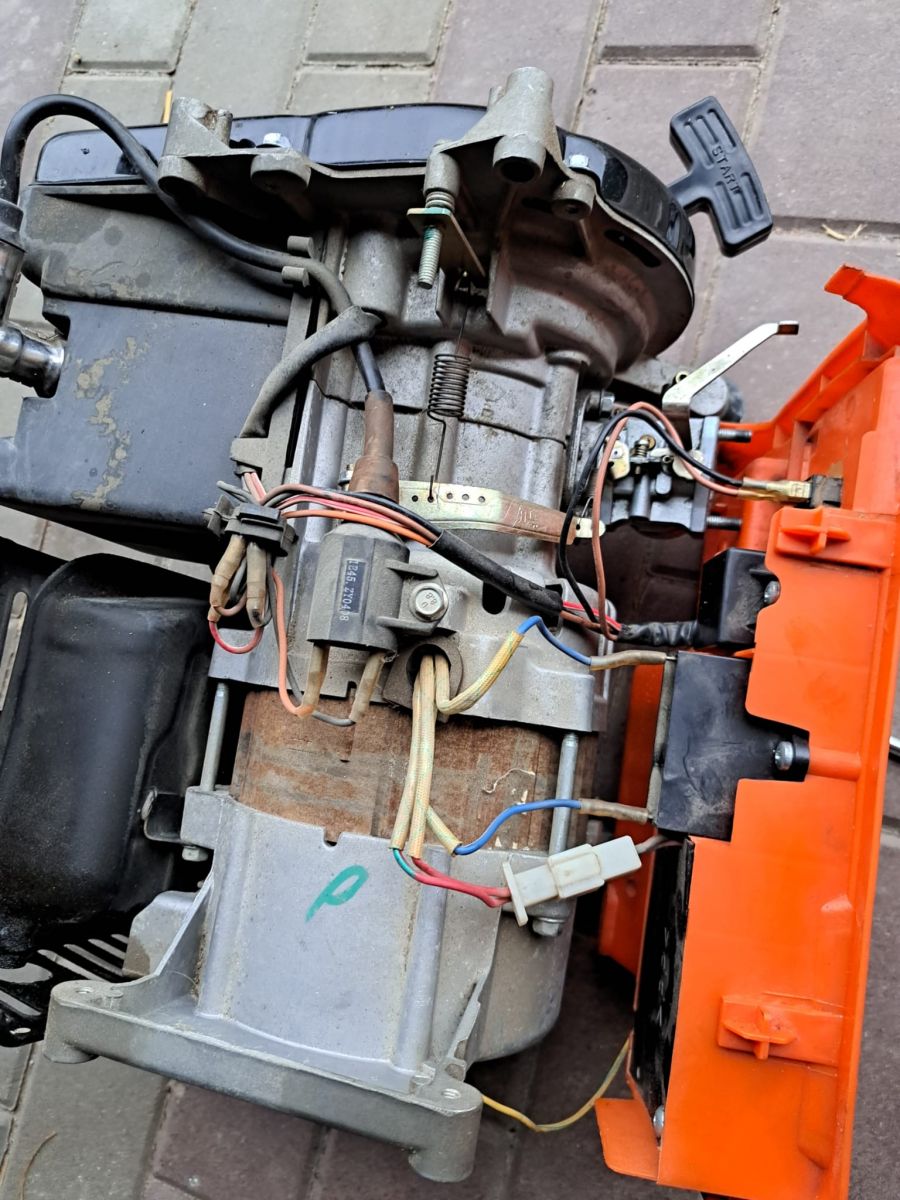

    posiadam agregat prądotwórczy Einhell STE 800/1 i ostatnio spadła moc urządzenia. Silnik pracuje jednak przy minimalnej pracy urządzeń podłączonych "przygasza je". Wyczytałem, że padł "regulator napięcia" - 1e45.zy 0408 mam nawet nr części na stronie producenta - 415121002099_00. Niestety nie mogę znaleźć go na żadnej stronie nawet na stronie producenta nie jest on dostępny. Pomóżcie proszę - dajcie mi jakieś info czy i jak mogę znaleźć taką część.
    Z góry dzięki wielkie
    Marcin

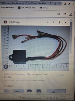

    Wyczytałem, że nazywa się to regulator obrotów czy napięcia. Silnik spalinowy pracuje normalnie tylko jak podłączę np: wiertarkę, to przy minimalnym obciążeniu (jak się zetknie z murem) od razu dusi urządzenie - wiertarkę, a nie agregat.
    Znalazłem takie coś na stronie producenta ale nie jest dostępna i mam problem.
    Https://www.einhell-service.com/en_DE/sparepart/415121002099/415121002099_00

    Albo to jakiś najnowszy wynalazek albo nazwa jaką nam podajesz jest niedokładna. Jeśli możesz wrzucić fotki nazwy i ewentualnie połączeń pod zbiornikiem jestem ciekawy jaką rolę spełnia ten moduł (nie spotkałem się jeszcze z tym wynalazkiem a przerzuciłem tych 800/1 sporo). Masz go od nowości? kiedyś ciągnął tę wiertarkę? Jeśli jesteś pewny diagnozy skontaktuj się z Einhell Polska (sprowadzenie pewnie potrwa z 2 miesiące jeśli w niemczech nie ma to z Chin) to pewnie Ci sprowadzą.
    Przejrzałem rozkładówki agregatów ze strony einhella i nie znalazłem tego elementu (w trzech modelach agregatów z różnymi ID które na tej stronie występują chyba, że oślepłem).

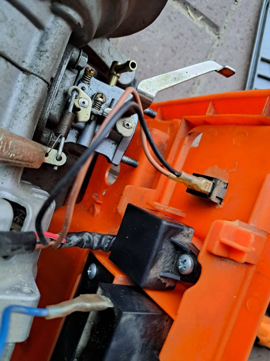

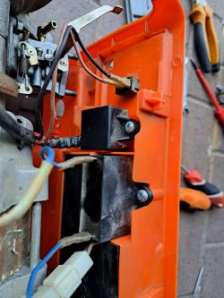

    Załączam wszystkie zdjęcia - przepraszam że tak późno ale w delegacji pracuje i nie miałem agregatu przy sobie na tygodniu. Proszę o pomoc.
    Einhell STE 800/1 - problem z mocą, padnięty regulator napięcia 1e45.zy 0408, gdzie kupić? Einhell STE 800/1 - problem z mocą, padnięty regulator napięcia 1e45.zy 0408, gdzie kupić? Einhell STE 800/1 - problem z mocą, padnięty regulator napięcia 1e45.zy 0408, gdzie kupić? Einhell STE 800/1 - problem z mocą, padnięty regulator napięcia 1e45.zy 0408, gdzie kupić? dziękuje z góry

    No fakt jest to ustrojstwo ale nie ma wpływu na "produkcje" prądu (wygląda na filtr i nie jest podłączone w ogóle do prądnicy). Pytanie czy wcześniej ta wiertarka "chodziła" na tym agregacie? Jeżeli tak należałoby sprawdzić pojemność kondensatora jeśli ok trzeba rozebrać prądnicę. Najprawdopodobniej spalony stojan, nieprawidłowa przewodność na złączu uzwojenia i przewodu (aluminium - miedź) itp.
