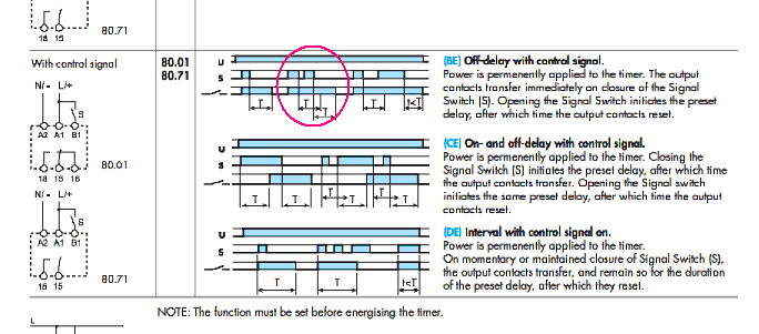

    Potrzebujesz aparatu o nazwie przekaźnik czasowy
    np. taki:Link
    Dwa obwody: LED z regulacja i LED bez regulacji - 1 przycisk zwierny
    Czas T ustawiasz taki, żeby łapał kolejny impuls przy najbardziej ściemnionej lampce (ale nie za długi, bo lampka będzie się świeciła po zgaszeniu)

    Masz to rozrysowane na wykresie czasowym działania przekaźnika (fragment zaznaczony czerwonym kółkiem)
    Wiersz "S" to styk wyzwalający (jak na schemacie obok). Podłączasz go w miejsce, które zaznaczyłeś. Przychodzi impuls, który powoduje zwarcie styków przekaźnika na czas T. Jeżeli kolejny impuls przyjdzie przed upływem czasu T, to przekaźnik pozostaje załączony. Styki przekaźnika wykorzystujesz do załączenia dodatkowej lampki.
    Czas T Zależy od częstotliwości PWM. Myślę, że wystarczy 0,1 s.
