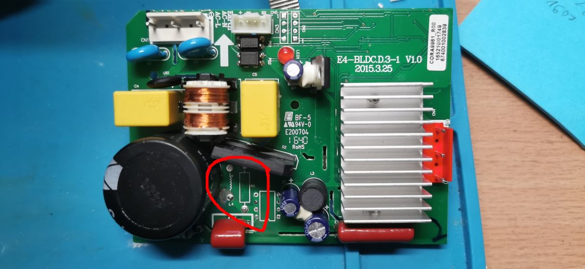

    Mam problem ze zmywarką Amica ZIM668. Wymieniałem zbiornik soli (był rozszczelniony). Teraz zmywarka pobiera wodę, po chwili wyświetla błąd C i wypuszcza wodę. Uszkodzone sa elementy w module sterownika pompy myjącej (spalony opornik R5 i dławik L4 i nie wiem co jeszcze).
    Teraz pytanie, czy uszkodzoenie mogło powstać od uszkodzonej pompy myjącej czy spowodowane zostało zalaniem modułu?
    Druga sprawa - jakie są wartości elementów - są tak spalone, że niemożliwe do identyfikacji.
    Zatem proszę wszystko na foto...

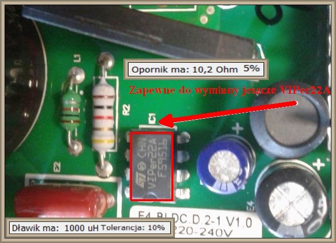

    Bardzo dziękuję za wartości.
