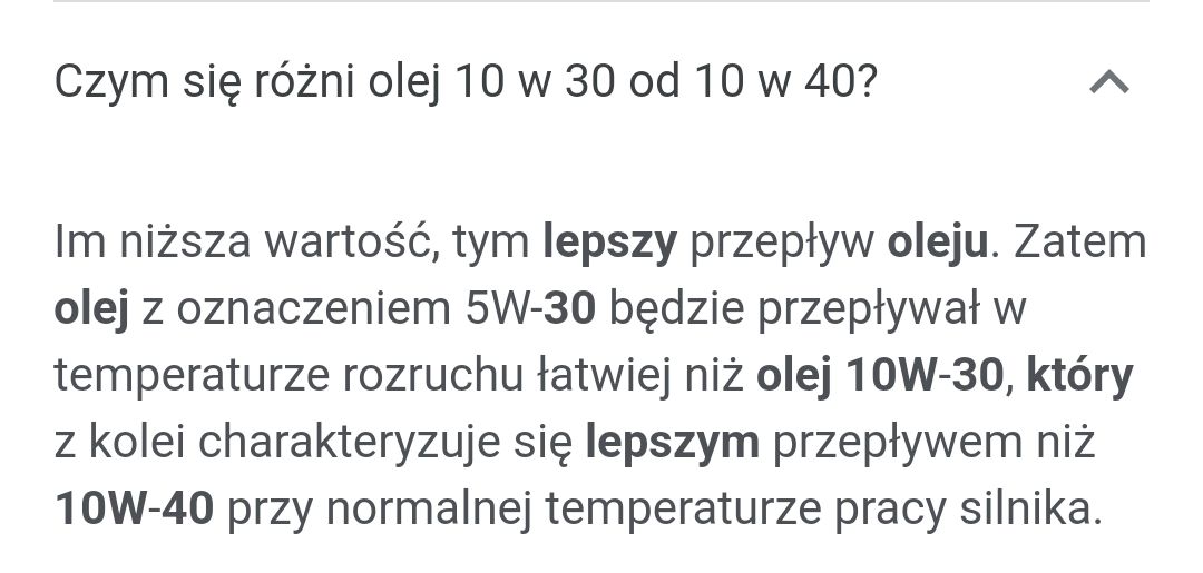

    kosiarka Scheppach rm420 - czy olej samochodowy będzie lepszy?
    • kosiarka Scheppach rm420 - czy olej samochodowy będzie lepszy? Screenshot_2023-03-26-20-22-28-63_680d03679600f7af0b4c700c6b270fe7.jpg (152.83 KB) Musisz być zalogowany, aby pobrać ten załącznik.

    Zaz13 czyli mogę zalać silnik samochodowym olejem 5w30 tak?

    Najlepiej stosować olej zalecany przez producenta.

    Na 5w30 odradzam. Przy starym sprzęcie lepiej iść w gęściejszy olej i tutaj 10w40 może być ok
