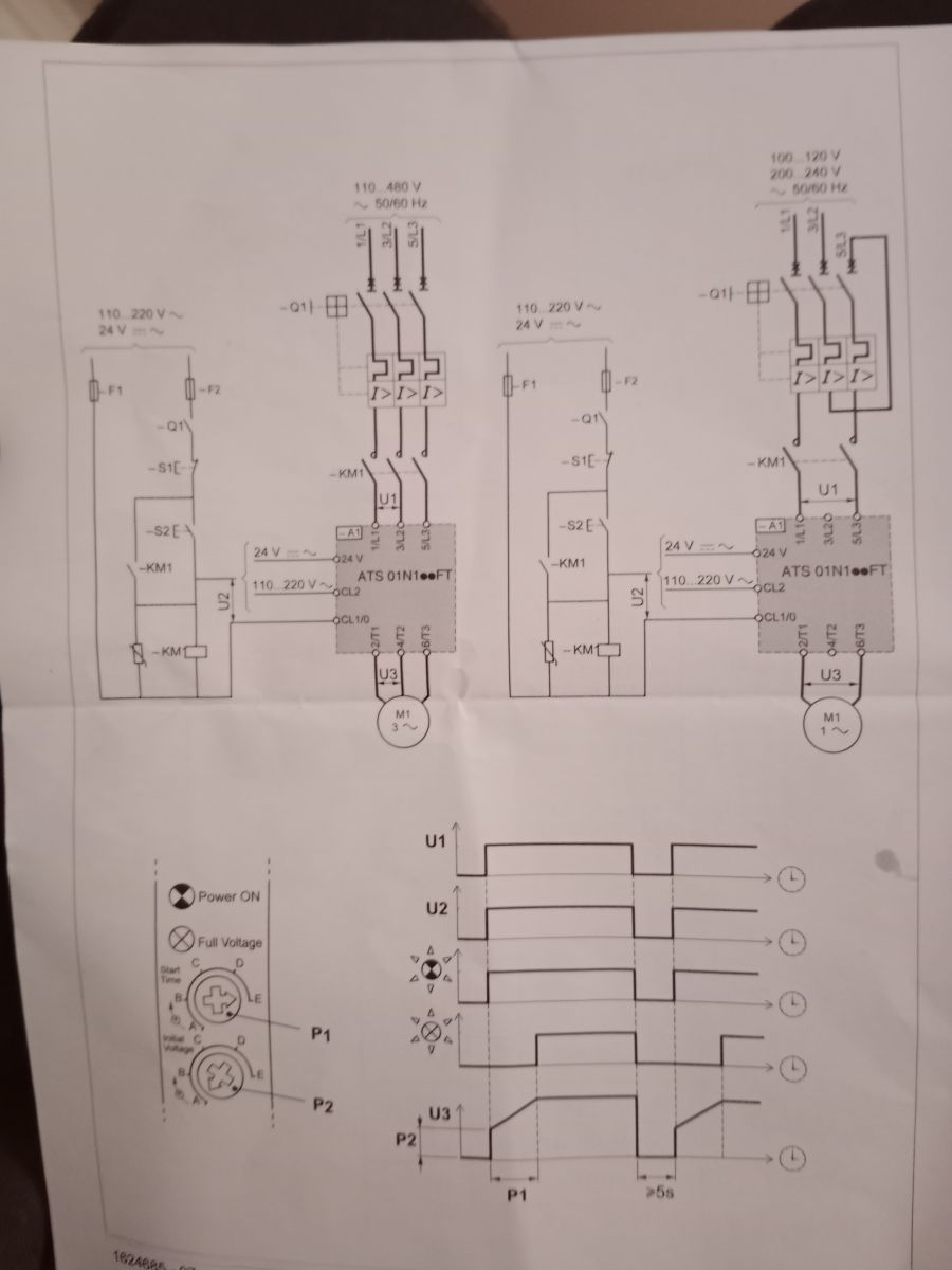

    Jeśli obwód sterowania jest zasilony 24V to podłączasz A1 głównego stycznika KM1 do 24V soft-startu, jeśli obwód sterowania jest na 230V to A1 do CL2. Nie zapomnij o tym że jeśli maszyna ma obwód bezpieczeństwa to musi wpływać na prace soft - startu.

    Niekoniecznie - po prostu soft-start powinien "dostać" zasilanie z chwilą uruchomienia silnika, więc jak np w sterowaniu silnika masz dołożony stycznik to z napięcia sterującego stycznik zasila się soft-start. Co do zasilania z agregatu to chyba poczekajmy na forum - nie przerabiałem takiego przypadku więc nie wiem jak może się zachować soft-start, ale wydaje mi się że powinno to zadziałać. Ile KW ma silnik, może lepszym rozwiązaniem byłby falownik ?

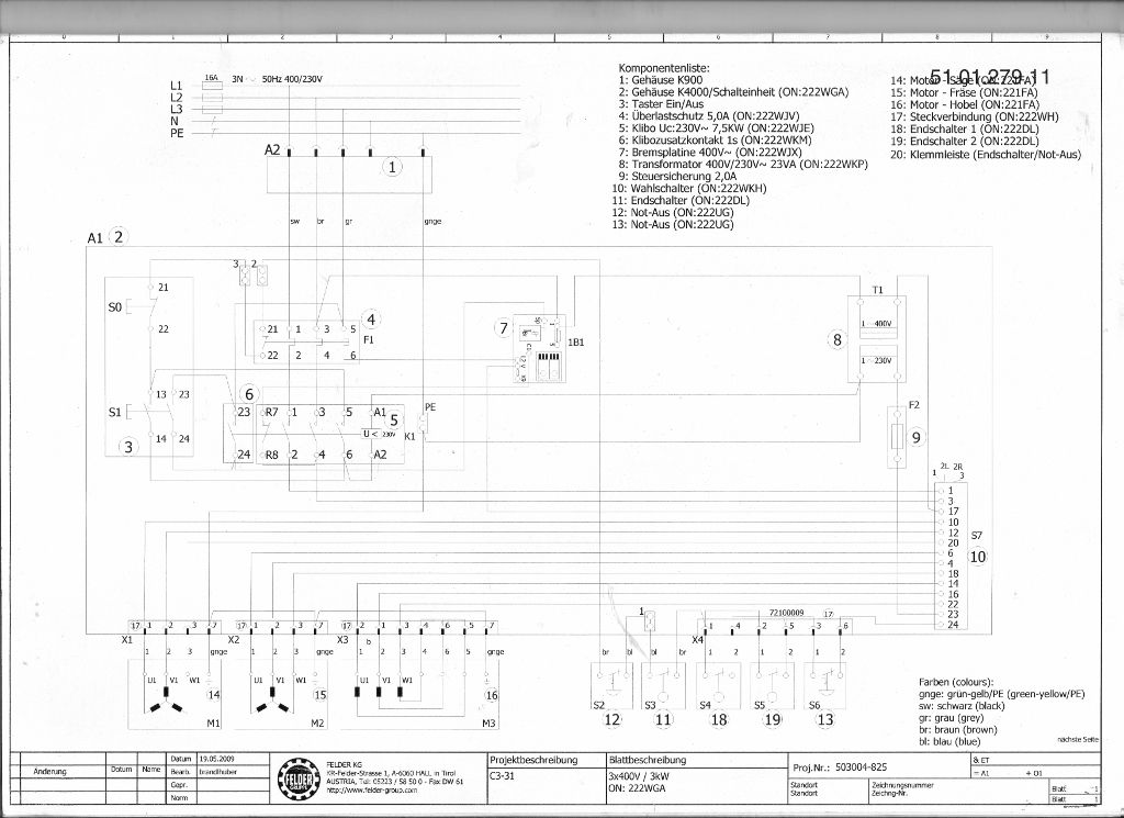

    Podłączanie softstartu Schneider ATS01N109FT do maszyny - zasilanie i sterowanie Są trzy silniki po 3kw każdy. Przy czym pracuję tylko jeden w danej chwili. Znalazłem schemat maszyny i dzięki temu, że mnie nakierowałeś połączyłem kropki i już wiem co z czym ugryźć. Widzę, że muszę jednak dostać się do sterowania maszyny. Agregat ma stabilizator napięcia AVR jeżeli coś to zmienia.
    Podsyłam schemat maszyny.
    Pomoże ktoś to ożenić? Podłączanie softstartu Schneider ATS01N109FT do maszyny - zasilanie i sterowanie

    Witam. Co "robi" przełącznik 10 ( wahlschalter - przełącznik wyboru ) jak on wygląda - zwykły mechaniczny po prostu przełącza zasilanie pomiędzy silnikami M1,M2,M3 ? Jeśli tak to soft-start możesz wpiąć na wyjściu z stycznika K1 ( 2,4,6 ) a zasilanie do soft startu z A1 i A2 tego stycznika. Cały obwód sterowniczy jest na 230V poprzez trafo T1. Co jest co się dzieje :-) na stykach 23 i 24 przełącznika S7 ( 10 ) - po prostu po przełączeniu na wybrany silnik jest tam zwora ? - tak wnioskuje bo z styku 24 poprzez krańcówki "biegnie" na dalsze sterowanie poprzez "termik" F1 na start-stop S0 S1. I ostatnie co to jest "deska hamulca" - bremsplatine ( 1B1 7 ). Wybacz że tak na ślepo pisze ale szczerze nie mam zielonego pojęcia co to za maszyna.
    A nie dopiero teraz zauważyłem że z 6 K1 nie idzie L3 na przełącznik. opisz ten przełącznik S7 ( 10 ) ewentualnie jeśli możesz pomierzyć jak zwierają styki w jakiej pozycji.

    >>20514959
    Przełącznik jest zwykły mechaniczny.
    Przełącza silnik piły strugarki oraz frezarki prawo lewo.
    Dobrze wnioskuję z tego co napisałeś że A1 mam podłączyć pod cl2 a pod cl1 A2? Wybacz ale nie jestem elektrykiem. Myślałem że to będzie stosunkowo proste. A tu jak zwykle z prostej ( na oko) sprawy rodzi się milon pytań.
    Deska hamulca - hamulec elektroniczny.

    Bardziej cl1 do A1 a cl2 do A2. Ale po ostatnim twoim zdaniu - zaproś jakiegoś elektryka do tego. A co robi 7 1B1 jaki jest jego typ?
  • #11 20515010
    mareczekog92
    Poziom 4  
    Posty: 7
    7 1B1 to hamulec elektroniczny.
